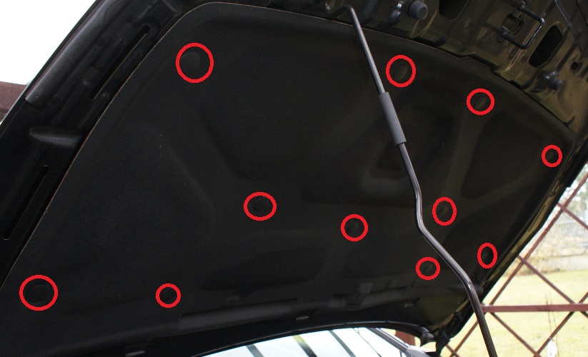

Do operacji będą potrzebne dwie dysze mgłowe od Volvo C30, C70, S40, V40, V50, S80, XC90 oraz dwa zaworki zwrotne do spryskiwaczy. Wymiana jest opisana w wątku:
viewtopic.php?f=85&t=1012&p=15877&hilit ... owe#p15877

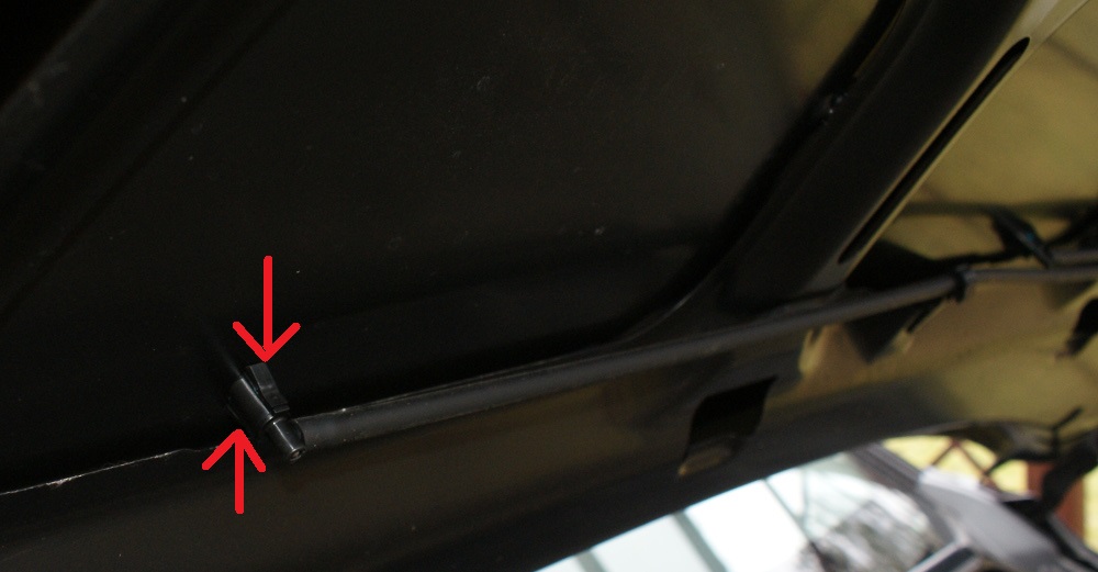

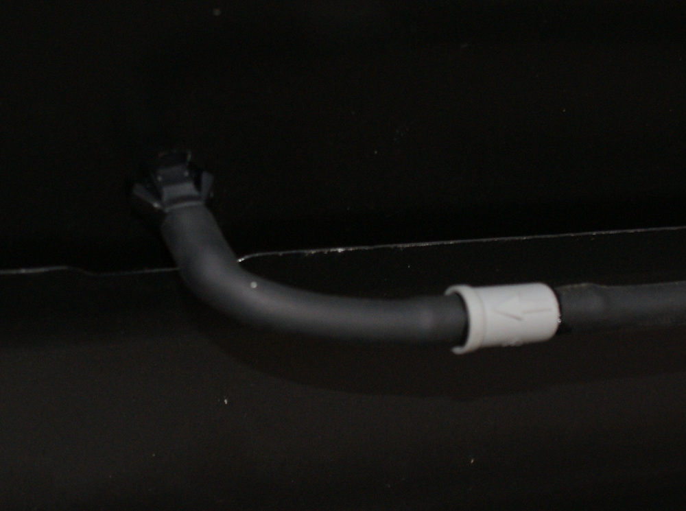

niemniej może będą też pomocne ilustracje:
1. Zdejmujemy wygłuszenie pokrywy silnika – trzeba wyjąć 11 kołków (nie są to spinki, więc po prostu je podważamy i wyciągamy);
2. Z dyszy zdejmujemy wężyk i ściskając zaczepy wypychamy ją na zewnątrz;
3. Wężyk przecinamy i wstawiamy zaworek zwrotny (strzałką w kierunku dyszy). Zabieg jest konieczny, ponieważ dysze Cruz-a są zakończone kątowo, a Volvo prosto i bez przedłużenia o długość zaworka wężyka nie dałoby się podłączyć. Wstawiamy nowe dysze (wkładamy w otwór obrócone o 90 stopni, po czym przekręcamy do położenia roboczego, przesuwając maksymalnie do przodu);
4. Analogicznie postępujemy z drugą dyszą, zakładamy wygłuszenie, gotowe!

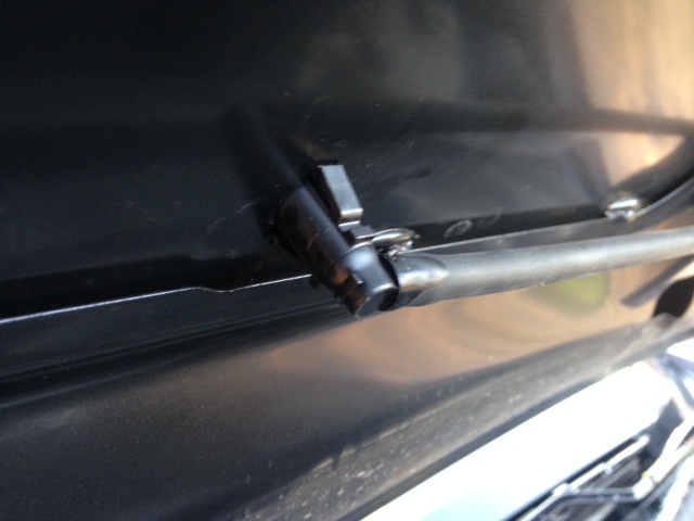

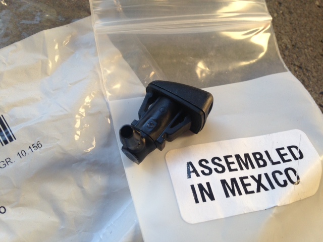

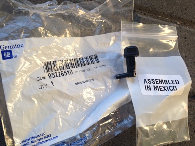

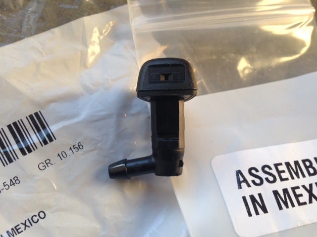

Re: [Cruze] Wymiana dyszy spryskiwaczy na mgłowe
Zdjęcia
- IMG_1966.JPG (75.78 KiB) Przejrzano 10675 razy
- IMG_1965.JPG (88.26 KiB) Przejrzano 10675 razy
- IMG_1964.JPG (91.7 KiB) Przejrzano 10675 razy
- IMG_1963.JPG (124.93 KiB) Przejrzano 10675 razy
