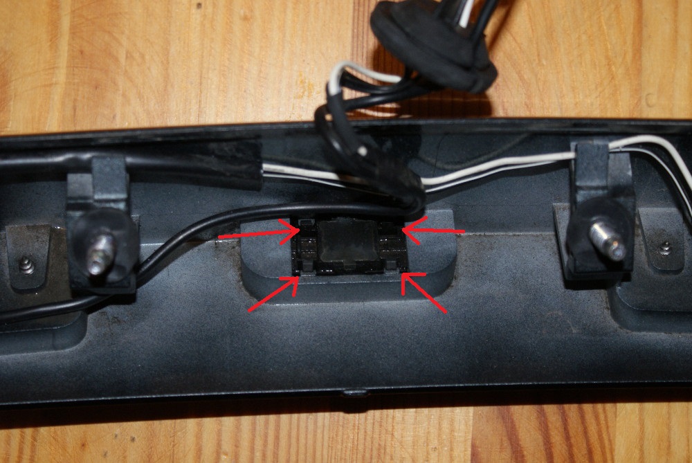

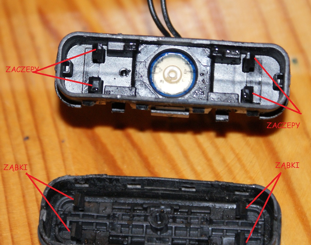

1. Zdejmujemy osłonę klapy bagażnika i listwę - manual tutaj: viewtopic.php?f=79&t=612&view=unread#unread
2. Wyciskamy przycisk do dołu, wystarczy ugiąć dwa przednie z czterech ząbków.

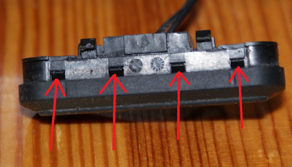

3.Zdejmujemy przez podważanie zatrzasków dolną część przycisku. Oprócz ośmiu zatrzasków (cztery widoczne na zdjęciu i cztery po drugiej stronie) są też cztery zatrzaski wewnątrz, więc trzeba użyć siły do rozłączenia obydwu części.
4. Po rozłączeniu warto zapamiętać/zapisać wzajemne ułożenie obydwu części – przycisk można złożyć odwrotnie, ale nie będzie działał – wnętrze nie jest wbrew pozorom symetryczne.

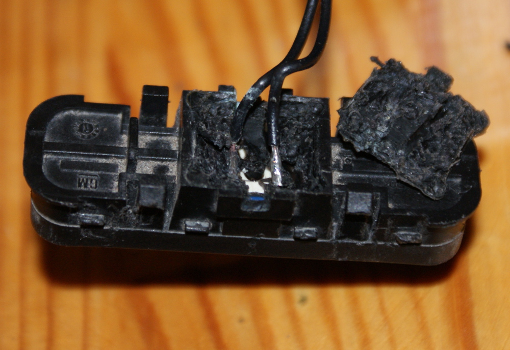

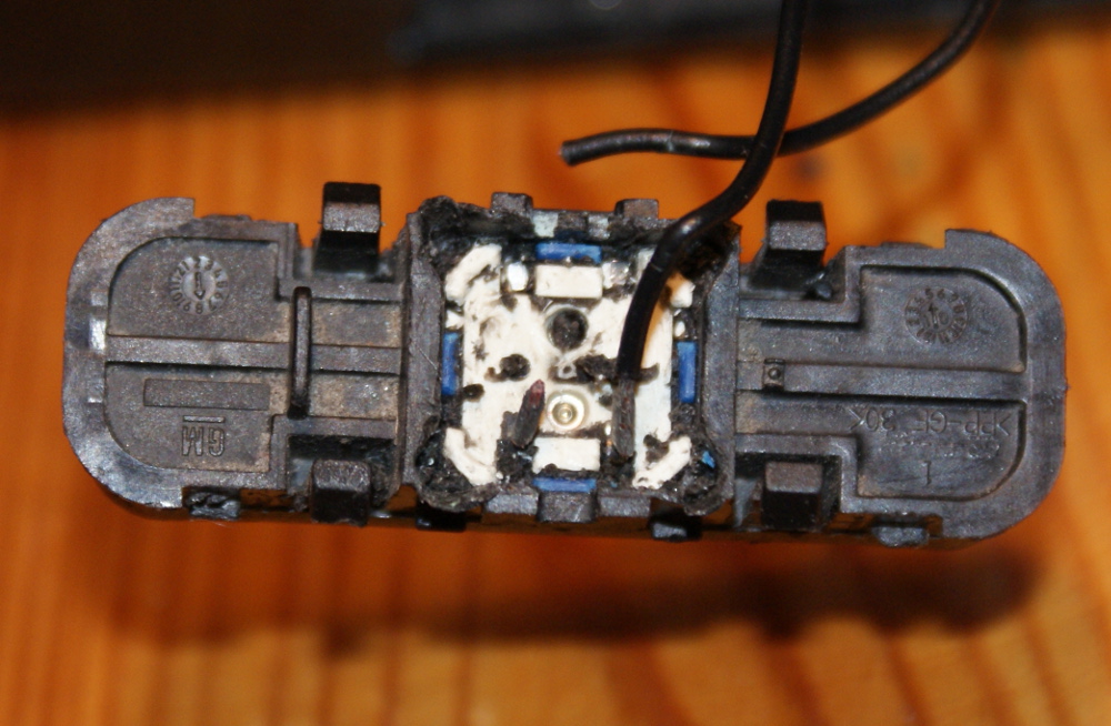

5. Mikrowłącznik jest zalany gumą, którą należy wydłubać i wypchnąć stycznik. Mimo zalania gumą kabel był skorodowany i odłamał się w trakcie usuwania uszczelnienia

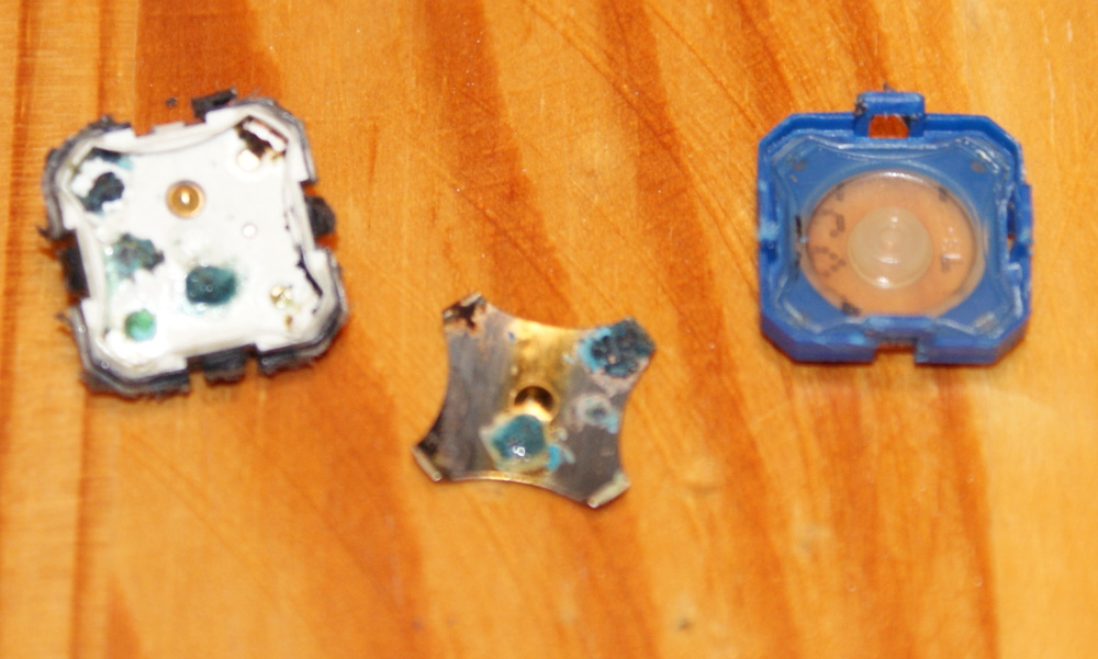

6. Rozebrany mikrowłącznik z widocznymi śladami korozji. Próba oczyszczenia spowodowała zniszczenie jednego ze styków, pozostała więc wymiana.

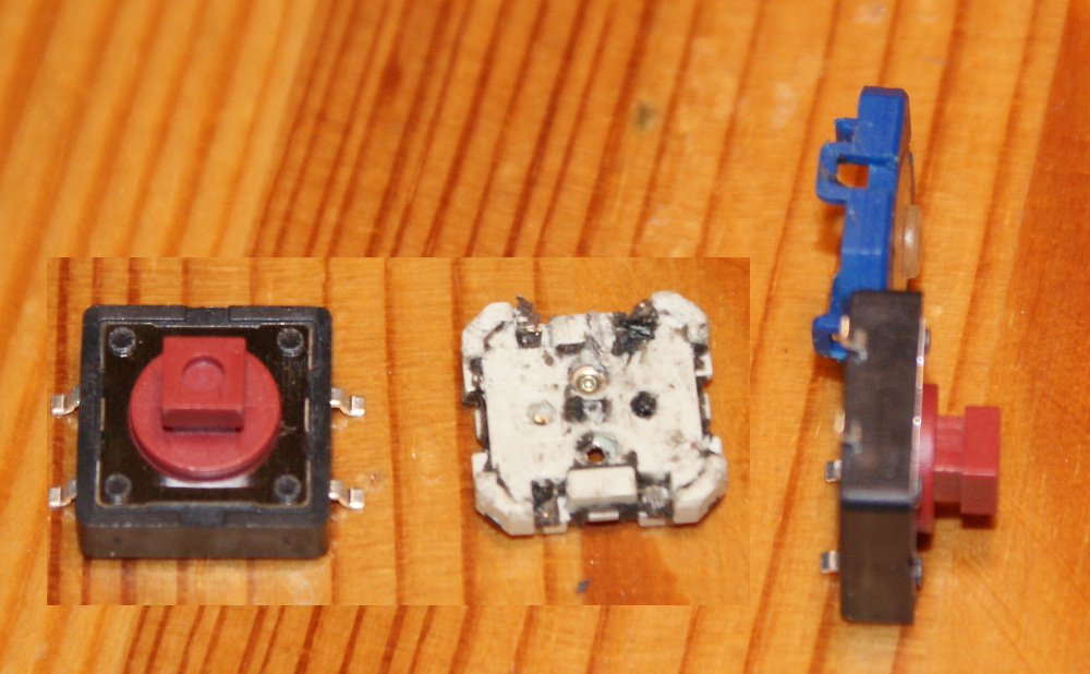

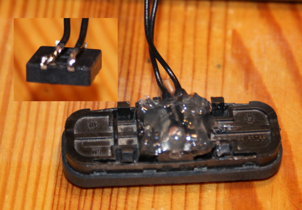

7. Rozmiary oryginalnego switcha to 12x12x4 mm. Wymieniłem na prawie identyczny (1,50 zł), trzeba było tylko obciąć zbyt wysoki przycisk. Lepsza byłaby wersja normalna niż smd, ponieważ ma dłuższe nóżki. Ze względy na mały skok mikrowłącznika dość trudno jest znaleźć właściwe położenie w obudowie, tak aby ‘kliknięcie’ było wyczuwalne. Trzeba to położenie ustalić eksperymentalnie.

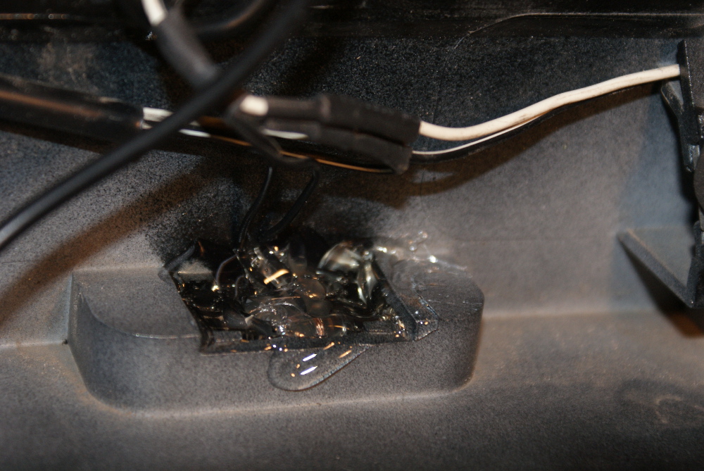

8. Przylutowujemy przewody, wkładamy do uprzednio złożonej obudowy i zalewany całość gorącym klejem (lub silikonem).
9. Po umieszczeniu przycisku w listwie, również całość zalałem klejem, aby zabezpieczyć przed działaniem wody. Pozostaje już tylko umieścić listwę na powrót w klapie bagażnika i przymocować osłonę.

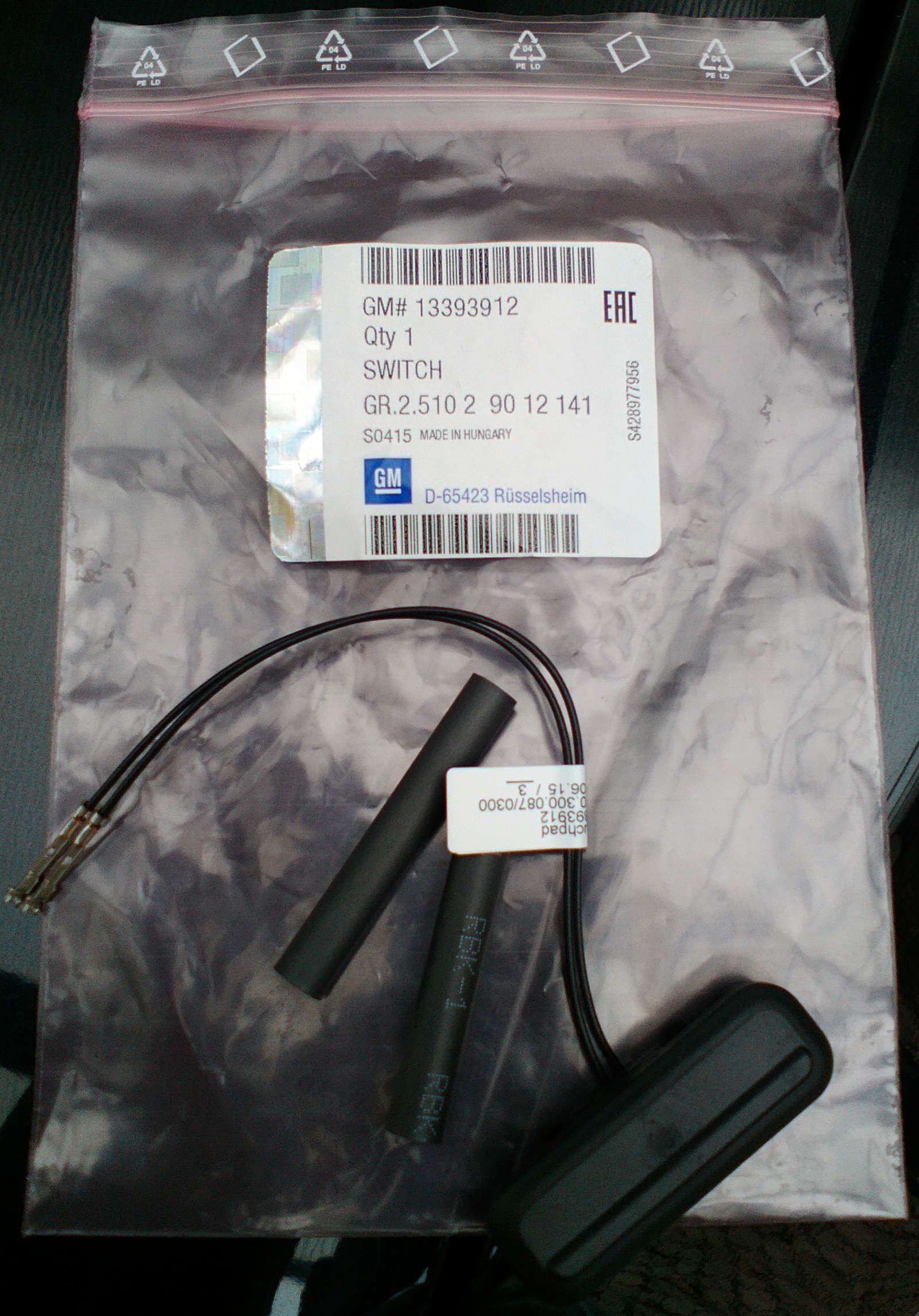

Wyłącznik z niewiadomych przyczyn (sam mikrostyk nie był skorodowany) przestał działać niezawodnie, więc postanowiłem go wymienić na oryginalny zestaw naprawczy. Było z tym trochę śmiesznie, bo sprzedawca w Auto Żoliborz twierdził, że do Cruze maja tylko całe wiązki, a same przyciski tylko do Insignii. Jak obejrzał zdjęcie na Allegro, gdzie jest oferowany do Cruze/Orlando stwierdził, że numer ten sam. Ale nie mogą go montować do Cruze, bo gdyby się po kilku miesiącach zepsuł, nie mogliby reklamować u dostawcy, bo nie jest przeznaczony do Cruze. Ot, całe GM... Ale sprzedał za 39,90 :)
Pomysł zalewania klejem nie był najlepszy, bo trzeba go było mozolnie wydłubać, żeby wyjąć stary. Lepszy byłby silikon. Nowego niczym nie zalewałem, zobaczymy jak długo wytrzyma. Na zewnątrz nie widać, żeby zastosowali jakieś dodatkowe uszczelnienia (produkcja 06.2015).

To sprawdź po ile masz oryginał w ASO.
GM# 13393912
