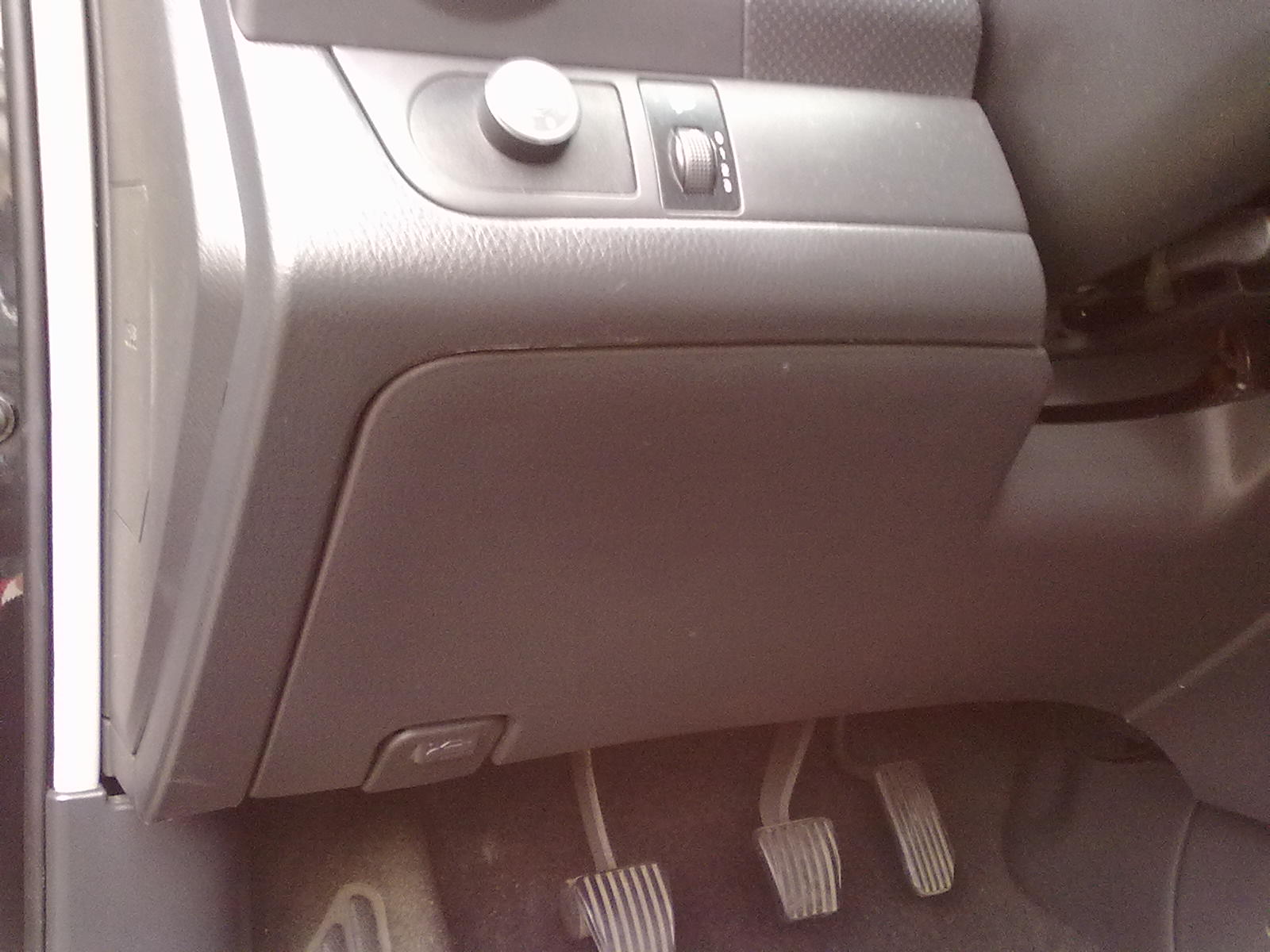

Do szału doprowadza mnie znakomity pomysł - wymysł że nie można słuchać radia/cd przy otwartych drzwiach podczas robótek przy aucie itp. aby włączyć radio trzeba włożyć kluczyk do stacyjki i przekręcić o jedną pozycję - w momencie włożenia kluczyka rozpoczyna sie nieustanny łomot brzęczyka zagłuszający radio i tworzy się kakofonia niemożliwa do wytrzymania po zamknięciu drzwi ustaje - na lato robię izolację na włączniku w słupku i bez masy nie brzęczy ale też nie ma oświetlenia wnętrza - co latem nie jest takie dokuczliwe choć niewygodne - chcę dostać się w okolice płytki bezpieczników i rozprawić się z tym bo z tamtąd dochodzi ten hałas czyli z lewej strony deski tuż przy zawiasach przednich drzwi aby się tam dostać trzeba zdjąć ten fragment u dołu deski czy ktoś wie jak to zrobić nie demolując auta?
chodzi o ten fragment - jak to jest zamocowane

musisz zdecydowanie szarpnąć- całość jest zamocowana za pomocą - hmmm nie wiem jak to nazwać- bolców rozporowych. w desce są otwory, w nich wygięte blaszki w literę u, w które wchodzi kawałek plastiku. zacznij od góry- tam gdzie "stykają się" z kierownicą.
ale .... ciężko coś zrobić z samym głośnikiem. najszybciej jest zdemontować czujnik w słupku b.

Nieee światła drogowe załączają się dopiero po włączeniu zapłonu a postojowe są wyłączone, to już brzęczy zanim jakiekolwiek światło jest załączone - fakt włożenia kluczyka do stacyjki bez bez jego przekręcenia powoduje brzęczenie gdy są otwarte drzwi i nie ma mowy aby dało się słuchać radia w czasie robótek dlatego chcę to odłączyć w miejscu brzęczenia tylko nie wiem jak odczepić tą część deski która jest na zdjęciu pow. :zastanawiasie:

Ta część deski rozdzielczej (pod kolanami kierowcy) mocowana jest na zatrzaski/spinki metalowe. Ciągniesz z wyczuciem i odskakują poszczególne spinki. Spokojnie :D nic nie zniszczysz dopóki nie weźmiesz młotka :D) . Co do samego brzęczyka jest on zamontowany na płytce PCB w module bezpieczników (kabina kierowcy). Najprościej - zdemontować całą skrzynkę bezpieczników i wy-lutować "brzęczyk", ewentualnie przeciąć jedną ze ścieżek na PCB prowadzącą do "brzęczyka" i po sprawie. Na upartego po przecięciu ścieżki na pcb można by było dolutować do płyty PCB przewody i umieścić gdzieś w aucie sobie przełącznik " brzęczyk ON/OFF".

Jeśli chodzi o plastikowy bok z otworem na pokrywę bezpieczników on też jest na zatrzaski metalowe, możesz to zobaczyć jak zdemontujesz plastik nad kolanami (można wtedy je wypchnąć od środka śrubokrętem). Na poniższym zdjęciu płytki PCB brzęczyk to czarny okrągły element z oznaczeniem"+". Nie odcinałem tego w swoim samochodzie, ale wydaje się to najsensowniejszą metodą. Nie da się tego zrobić poprzez odcięcie przewodów dochodzących do skrzynki bezpieczników, bo realizowane jest to poprzez podanie do tej centralki:
