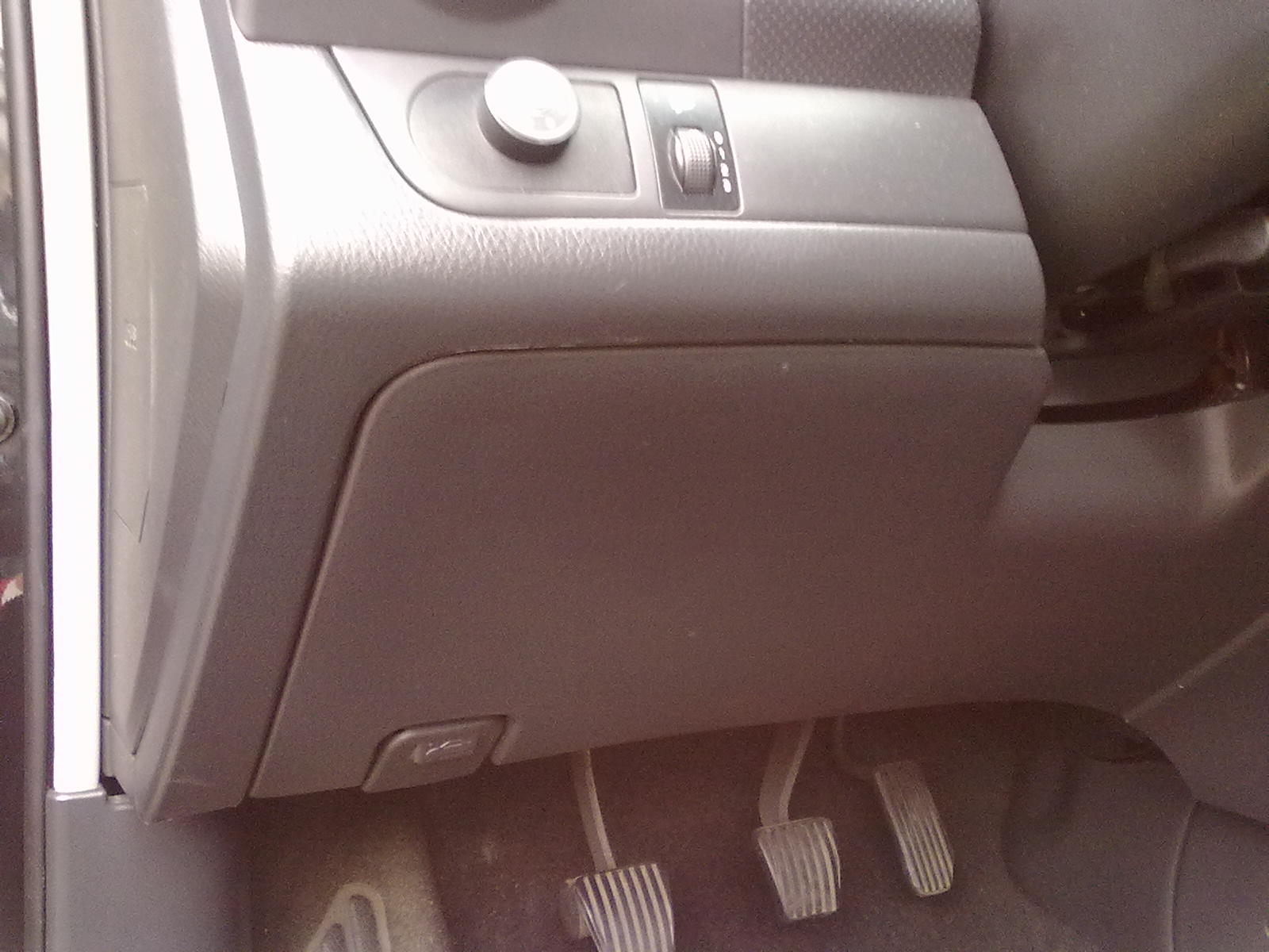

Ta część deski rozdzielczej (pod kolanami kierowcy) mocowana jest na zatrzaski/spinki metalowe. Ciągniesz z wyczuciem i odskakują poszczególne spinki. Spokojnie
nic nie zniszczysz dopóki nie weźmiesz młotka
. Co do samego brzęczyka jest on zamontowany na płytce PCB w module bezpieczników (kabina kierowcy). Najprościej - zdemontować całą skrzynkę bezpieczników i wy-lutować "brzęczyk", ewentualnie przeciąć jedną ze ścieżek na PCB prowadzącą do "brzęczyka" i po sprawie. Na upartego po przecięciu ścieżki na pcb można by było dolutować do płyty PCB przewody i umieścić gdzieś w aucie sobie przełącznik " brzęczyk ON/OFF".

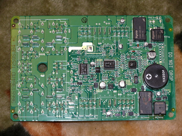

Jeśli chodzi o plastikowy bok z otworem na pokrywę bezpieczników on też jest na zatrzaski metalowe, możesz to zobaczyć jak zdemontujesz plastik nad kolanami (można wtedy je wypchnąć od środka śrubokrętem). Na poniższym zdjęciu płytki PCB brzęczyk to czarny okrągły element z oznaczeniem"+". Nie odcinałem tego w swoim samochodzie, ale wydaje się to najsensowniejszą metodą. Nie da się tego zrobić poprzez odcięcie przewodów dochodzących do skrzynki bezpieczników, bo realizowane jest to poprzez podanie do tej centralki:
1. (+) IGN(ze stacyjki)
2. (-) z czujników krańcowych drzwi
O odcięciu pierwszego (+)IGN nawet nie ma co myśleć z wiadomych przyczyn
a odcinając (-) z krańcówek pozbawisz się luksusu
włączania lampki oświetlenia przy wsiadaniu, bądź jeśli masz alarm seryjny wykrywania otwarcia drzwi. Sam muszę przysiąść organoleptycznie do tej centralki bezpieczników bo to właśnie w niej realizowana jest funkcja DRL (automatycznego włącznika świateł mijania) a chcę ją wyłączyć.
Pamiętaj że po takiej operacji nie będzie działała sygnalizacja nie zapięcia pasa kierowcy bo fizycznie odetniesz brzęczyk, chyba że zrobisz przełącznik "brzęczyk ON/OFF"

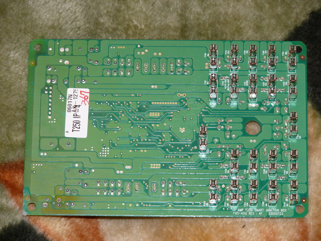

Zdjęcie drugiej strony PCB
Idąc w druga stronę jeśli kogoś przeraża lutownica to najprościej było by przeciąć przewód od czujnika krańcowego w drzwiach i w powstałą przerwę na przewodach dorobić przełącznik "ON/OFF". Przełącznik pozycja ON brzęczyk i oświetlenie działa, przełącznik OFF podświetlenie i brzęczyk nie działa. Wersja mniej inwazyjna. Minus jest taki że działać to będzie przy otwarciu drzwi tych przy których będzie wykonana przerwa na przewodzie krańcówki, pozostałe drzwi będą włączać brzęczyk.
- 1.JPG (142.08 KiB) Przejrzano 4287 razy
