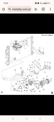

Patrzę w schemat na sklepie z częściami i tylko jeden czujnik temperatury jest. Ten koło termostatu. Tak z ciekawości. Gdzie jest ten, który podaje temperatury na zegary ? I jak wrzucić plik w komentarzu?
To czujnik nr 28
To czujnik nr 28
Re: Wysokie obroty wentylatora chłodnicy
: 13 maja 2024, o 19:41
może być na bloku silnika
