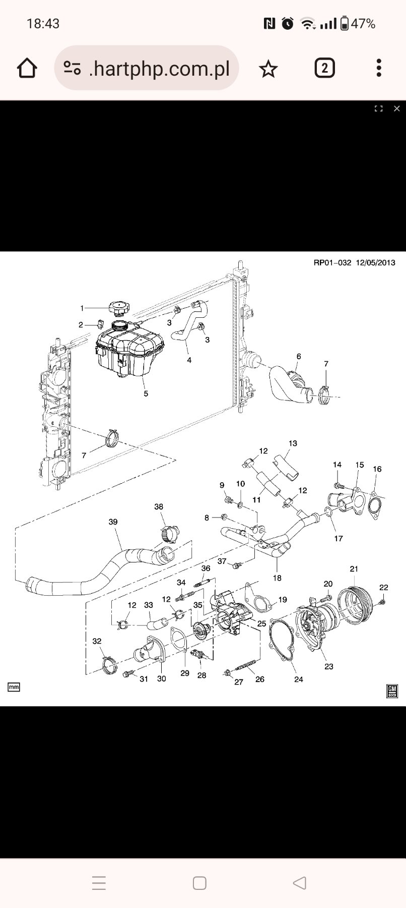

Patrzę w schemat na sklepie z częściami i tylko jeden czujnik temperatury jest. Ten koło termostatu. Tak z ciekawości. Gdzie jest ten, który podaje temperatury na zegary ? I jak wrzucić plik w komentarzu?

Re: Wysokie obroty wentylatora chłodnicy
może być na bloku silnika
