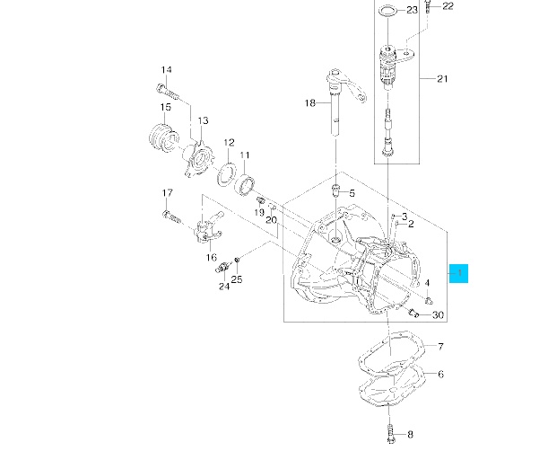

dlatego napisałem że mea culpa. wczoraj znalazłem rysunek sprzęgła w rezzo ale nie mogę go zamieścić- ani fotosik ani image nie chce mnie 'wpuścić" ;-( moze ktoś poda mi swoj e-mail (kto ma konto na jednym z ww portali) to go przesle zapisałem go u siebie na dysku ;-) dla potomnych ;-)

: 16 gru 2014, o 20:31
autor: nadamus
juz daje ;-)
sprzegło rezzo.png (17.7 KiB) Przejrzano 4960 razy
Re: WYCIEK
: 16 gru 2014, o 21:14
autor: konradoo
To jest do rezzo? To śmigło to mi do lanosa pasuje :D
Dźwignia wypisz wymaluj lanos. Jutro sprawdzę :)
Re: WYCIEK
: 16 gru 2014, o 21:21
autor: nadamus
nie wiem ;-) w opisie było że do rezzo z manualem ;-) rocznik 2008

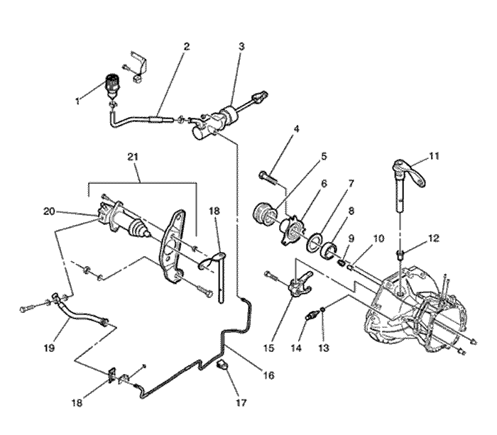

Re: WYCIEK
: 16 gru 2014, o 21:23
Wedlug EPC dla losowo wybranego rocznika 2007 mamy chyba jednak łozysko zwykłe
rezzo sprzeglo.jpg (41.2 KiB) Przejrzano 4951 razy
