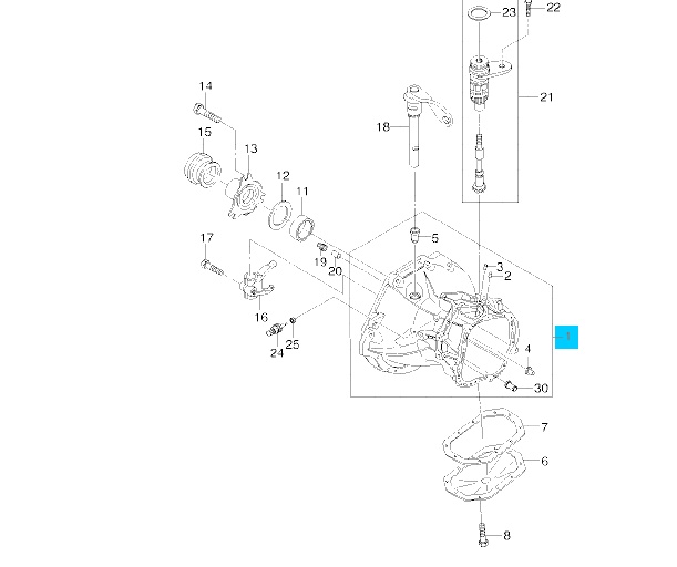

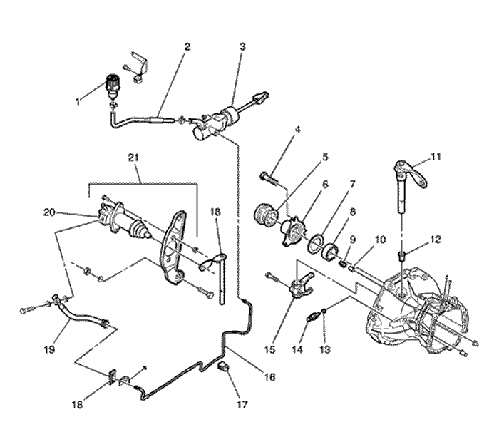

Post autor: nadamus »
dlatego napisałem że mea culpa. wczoraj znalazłem rysunek sprzęgła w rezzo ale nie mogę go zamieścić- ani fotosik ani image nie chce mnie 'wpuścić" ;-( moze ktoś poda mi swoj e-mail (kto ma konto na jednym z ww portali) to go przesle zapisałem go u siebie na dysku ;-) dla potomnych ;-)

juz daje ;-)
sprzegło rezzo.png (17.7 KiB) Przejrzano 4933 razy
Re: WYCIEK
To jest do rezzo? To śmigło to mi do lanosa pasuje :D
Dźwignia wypisz wymaluj lanos. Jutro sprawdzę :)

Re: WYCIEK
nie wiem ;-) w opisie było że do rezzo z manualem ;-) rocznik 2008
Re: WYCIEK
Wedlug EPC dla losowo wybranego rocznika 2007 mamy chyba jednak łozysko zwykłe
rezzo sprzeglo.jpg (41.2 KiB) Przejrzano 4924 razy
