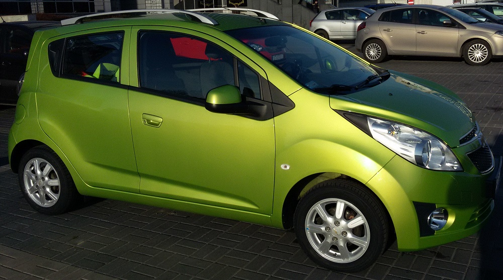

W zasadzie to chciałem kupić normalne, stalowe felgi 13-stki ( z normalnymi deklami ), ale różnica w cenie miedzy stalówkami a alufelgami Dezent RE to bodaj 50 zł. Ponieważ mam już nowy, fabryczny komplet opon 13 cali to bez sensu było kupować większe felgi. I po drugie: przy małych kółkach i paskudnych, polskich drogach opony niskoprofilowe na większych felgach to słaby pomysł bo powytrząsa nam wszystkie plomby z zębów. Podsumowując: kupiłem i polecam felgi DEZENT RE 5,00x13 4x100,00 ET35,00 . Na bardziej skomplikowany wzór felg nie namawiam bo przy brudnych, polskich jezdniach to zakup dla emeryta czyszczącego codziennie koła szmatką ( automatyczna myjnia ich nie domyje - sprawdzone ).

DEZENT RE 13 cali

Na takich dezentach to chyba śmigał stary moderator, bardzo fajnie na żywo się prezentują:)

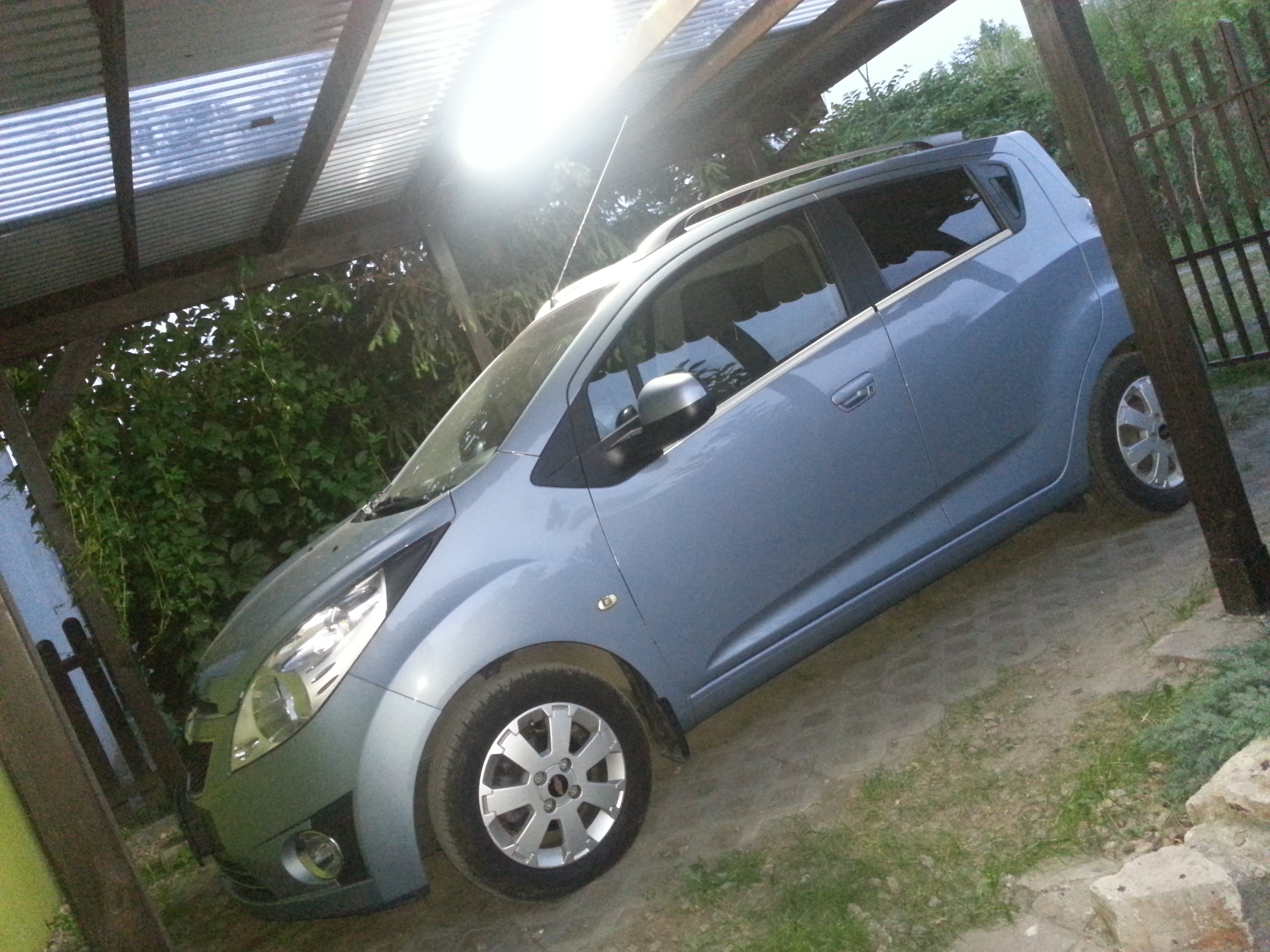

: 22 wrz 2017, o 21:01
autor: darekst
Dezent 13
