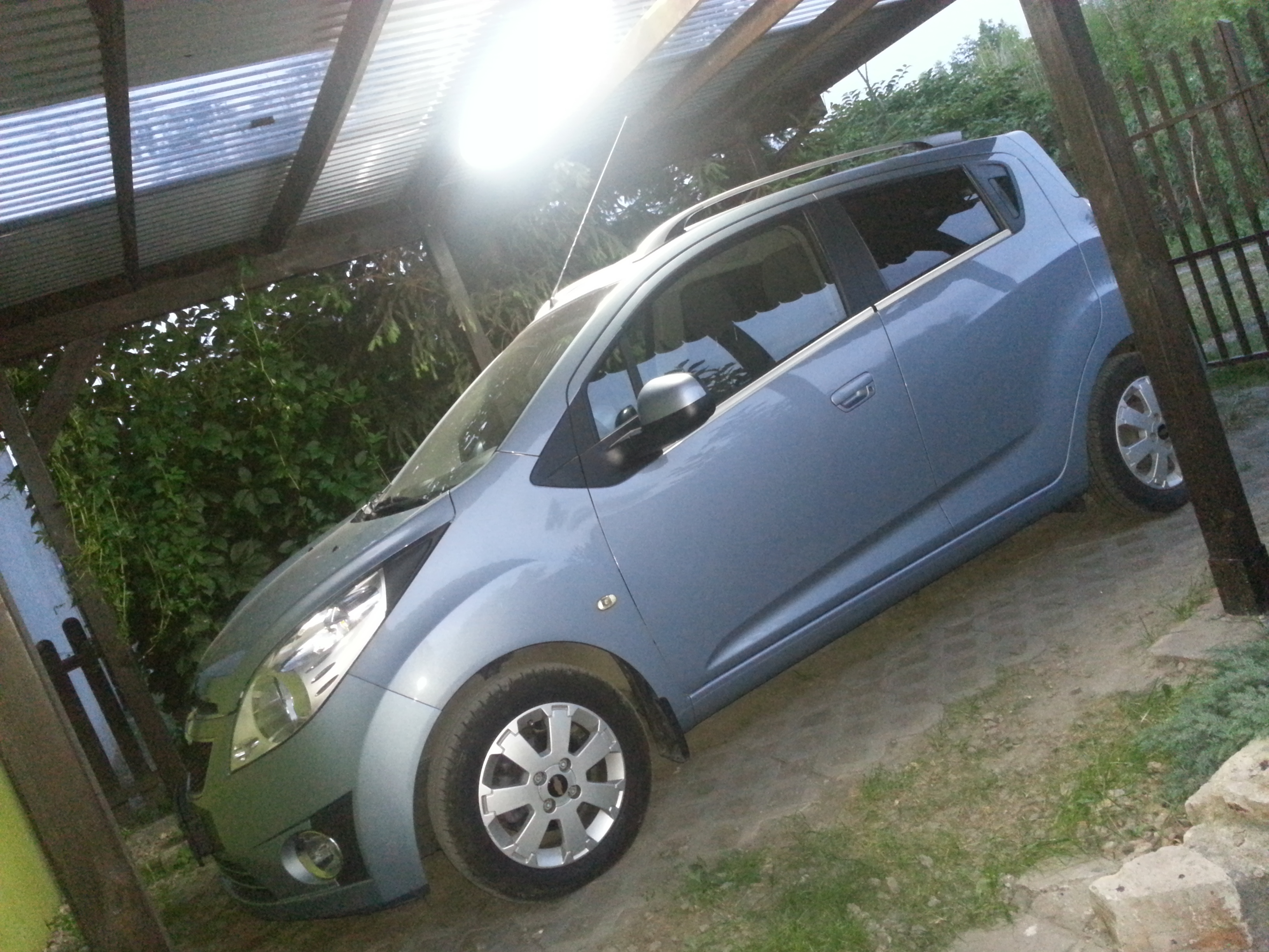

Ja szukalem po Opel Agila i Suzuki Wagon R+, Suzuki Splash.
http://allegro.pl/felgi-aluminiowe-2495 ... D%5B4%5D=4
Kupione w koncu taki wzór, gdzie rozwiercono otwór centrujący na własciwy, a z kapsli zdjalem logo opel i nakleilem logo chevi.
Z ET to niewielki problem, wiekszy jest z postałymi wymiarami, jak osadzenie felgi (otwor centrujacy) i szerokość felgi bo szukamy 4.5 jak nie chcesz jednocześnie wymieniać opon. Szerokośc opon w Sparku, to totalny kataklizm, tylko 2 producentów robi oryginalny rozmiar 14"

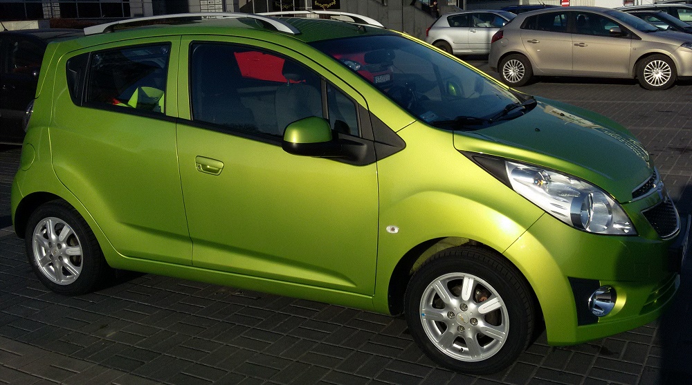

W zasadzie to chciałem kupić normalne, stalowe felgi 13-stki ( z normalnymi deklami ), ale różnica w cenie miedzy stalówkami a alufelgami Dezent RE to bodaj 50 zł. Ponieważ mam już nowy, fabryczny komplet opon 13 cali to bez sensu było kupować większe felgi. I po drugie: przy małych kółkach i paskudnych, polskich drogach opony niskoprofilowe na większych felgach to słaby pomysł bo powytrząsa nam wszystkie plomby z zębów. Podsumowując: kupiłem i polecam felgi DEZENT RE 5,00x13 4x100,00 ET35,00 . Na bardziej skomplikowany wzór felg nie namawiam bo przy brudnych, polskich jezdniach to zakup dla emeryta czyszczącego codziennie koła szmatką ( automatyczna myjnia ich nie domyje - sprawdzone ).

DEZENT RE 13 cali

Na takich dezentach to chyba śmigał stary moderator, bardzo fajnie na żywo się prezentują:)

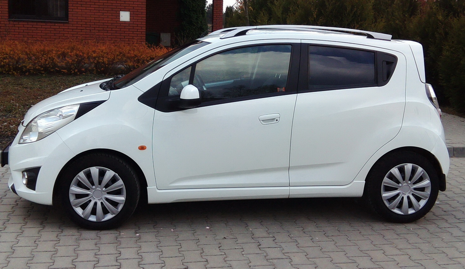

Ja na lato kupiłem 15" (od opla) bo takie zalecenia w mojej wersji, dokupiłem kołpaki i z daleka wglądają na alusy :)

Ale w twojej wersji na standardzie sa alumy 15, wiec czemu dokupowałeś?

W komisie podpier...lili, do tego założyli 14tki z oponami o niższym profilu niż oryginały i samochód wyglądał komicznie.

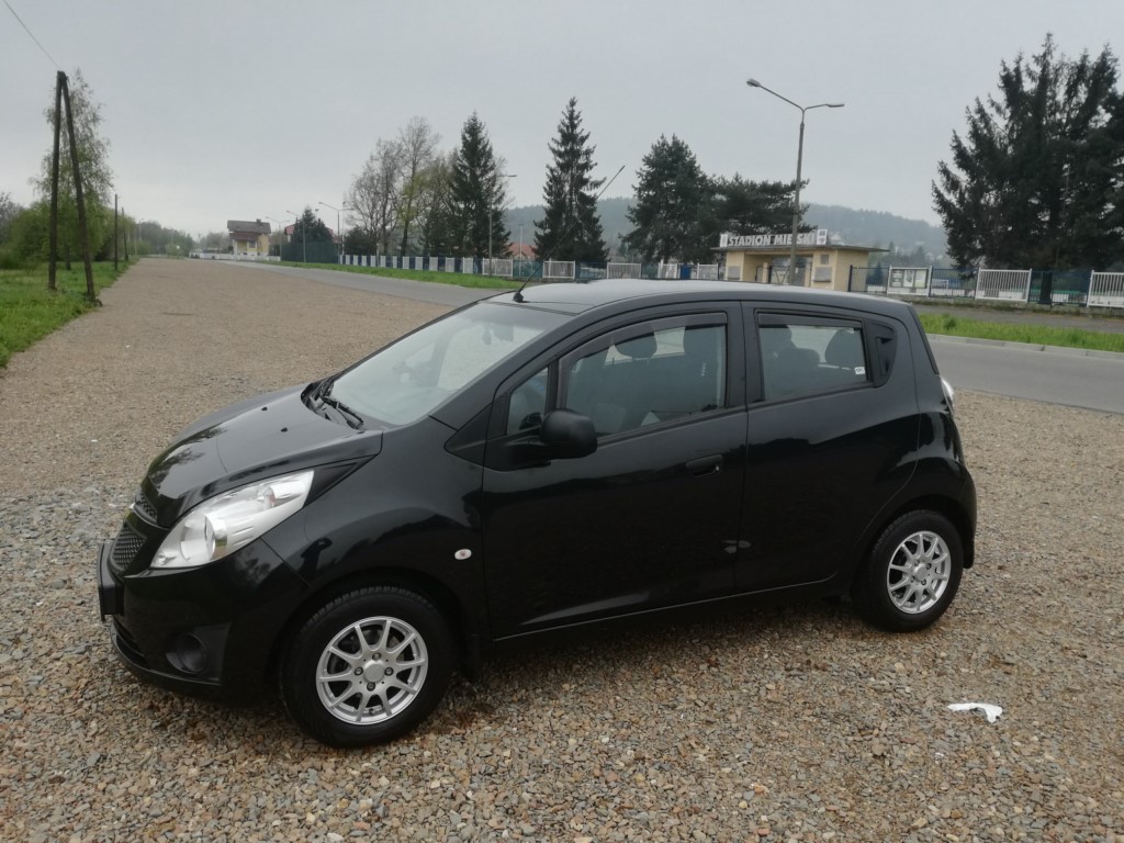

Dezent 13
