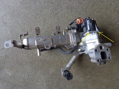

1. Uderzałem przez klocek drewniany w te miejsca jak na foto i kręciłem lewo prawo chociaz ruch jest bardzo ograniczony i jakoś wylazł.
2.Pod EGR dałem nową bo była to kupienia za parę groszy a tą na bloku dałem starą na silikon bo nowa była bardzo droga.https://sklep.dixi-car.pl/uszczelka-chl ... 10806.html
3.Nie czyściłem bo nie było dużo sadzy, najwięcej syfu jest w kolektorze gdzie sadza łączy się z oparami oleju tworząc tłustą maż. :witam:
