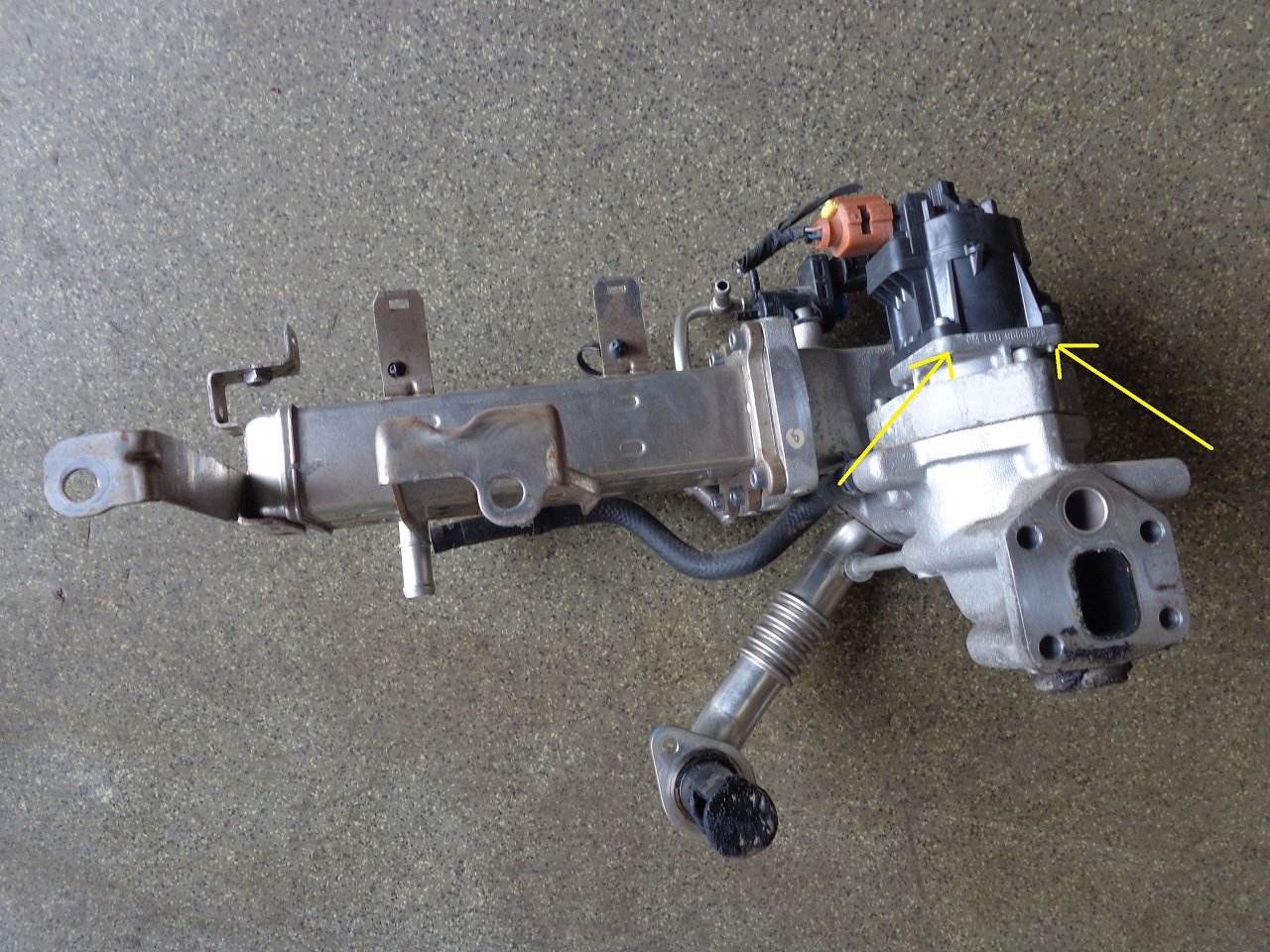

1. Uderzałem przez klocek drewniany w te miejsca jak na foto i kręciłem lewo prawo chociaz ruch jest bardzo ograniczony i jakoś wylazł.
2.Pod EGR dałem nową bo była to kupienia za parę groszy a tą na bloku dałem starą na silikon bo nowa była bardzo droga.https://sklep.dixi-car.pl/uszczelka-chl ... 10806.html
3.Nie czyściłem bo nie było dużo sadzy, najwięcej syfu jest w kolektorze gdzie sadza łączy się z oparami oleju tworząc tłustą maż. :witam:

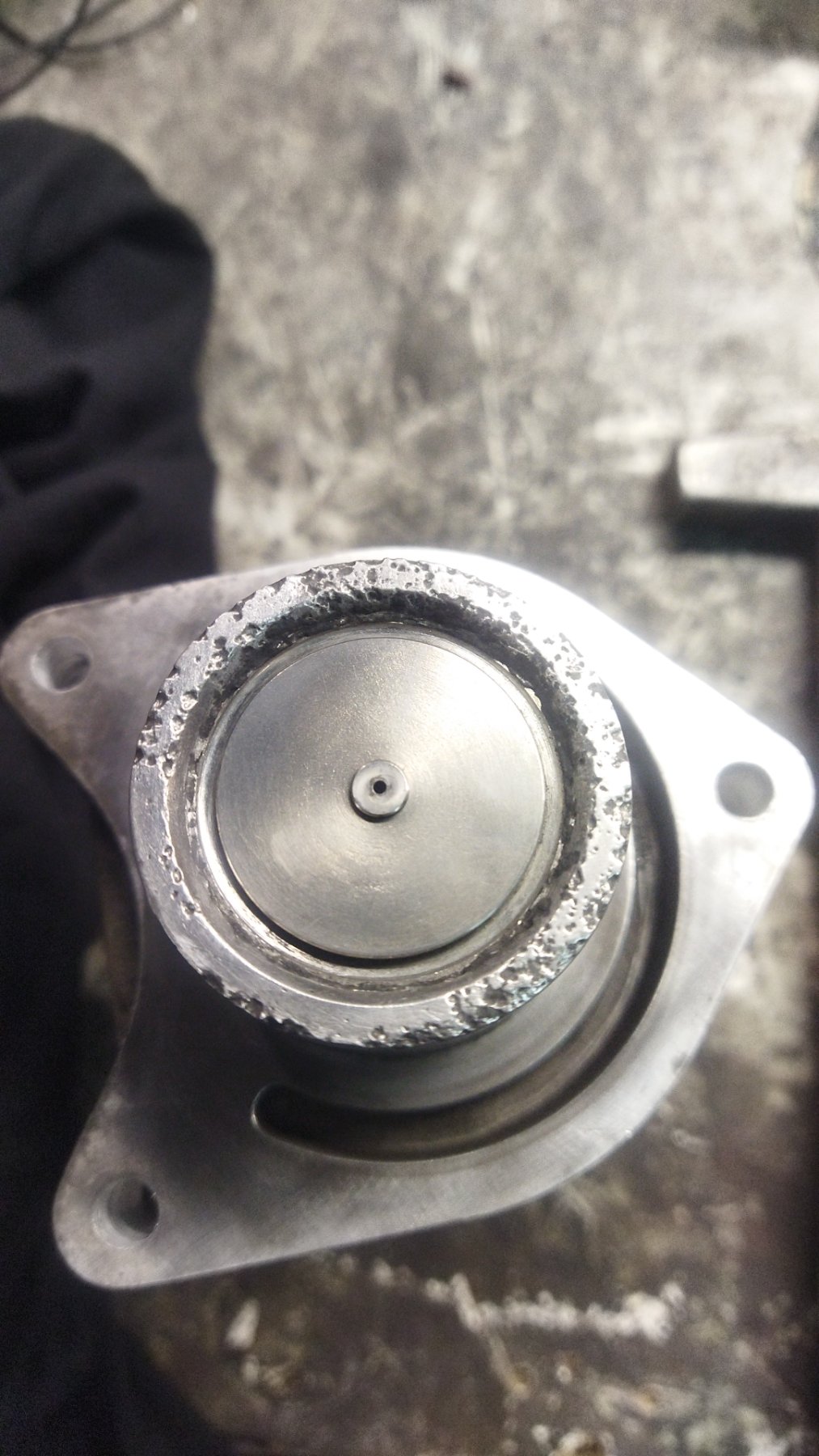

Dzisiaj udało mi się wyciągną egr. 6 godzin walki. podobnie jak kolega psikałem wd40 i pukałem raz z jednej raz z drugiej strony aż zaczął luźno chodzić. przy przebiegu 90tyś egr był zasyfiony ale nwielkich nagarów nie było. za to ciekawostka było dużo wżerów. wyczyściłem i zobaczymy jaki będzie efekt.

Sprawdź szczelność grzybka czy się całkowicie domyka, włóż pasek cienkiej karki pod grzybek ...

po czyszczeniu grzybek jest szczelny. sprawdzałem w taki sposób że osuszyłem i nalałem benzyny, po drugiej stronie było sucho. uszczelkę dałem starą, dokładnie wyczyszczoną.
wżery na egr raczej nie mają wpływu na jego pracę.
