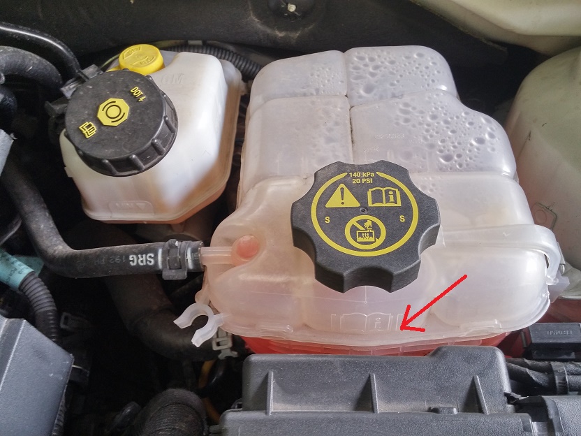

tak jak w temacie, chciałbym się dowiedzieć czy stan płynu chłodzącego w zbiorniczku jest odpowiedni?? Na zbiorniczku są trzy kreski. Na chwilę obecną na zimnym silniku płyn jest dokładnie pomiędzy pierwszą, a trzecią kreską.

W Oplu jest zasada, ze na zimno płyn powinien byc do zgrzewu lub lekko nad nim. Cos podbnego jest opisane w instrukcji obslugi.
Czerwoną strzalka zaznaczyłem ten obszar
zbiornik plynu.jpg (173.87 KiB) Przejrzano 2057 razy

Czyli z tego wynika, że musiałbym trochę uzupełnić stan tego płynu. Wiem, że w moim aucie był lany środek o nazwie RED COOL.
Muszę go wymieszać z wodą destylowaną, czy mogę wlać tylko płyn??

lej płyn, bo wtedy masz zawsze pewnosc ze zamarzalnosc jest na wlasciwym poziomie.
