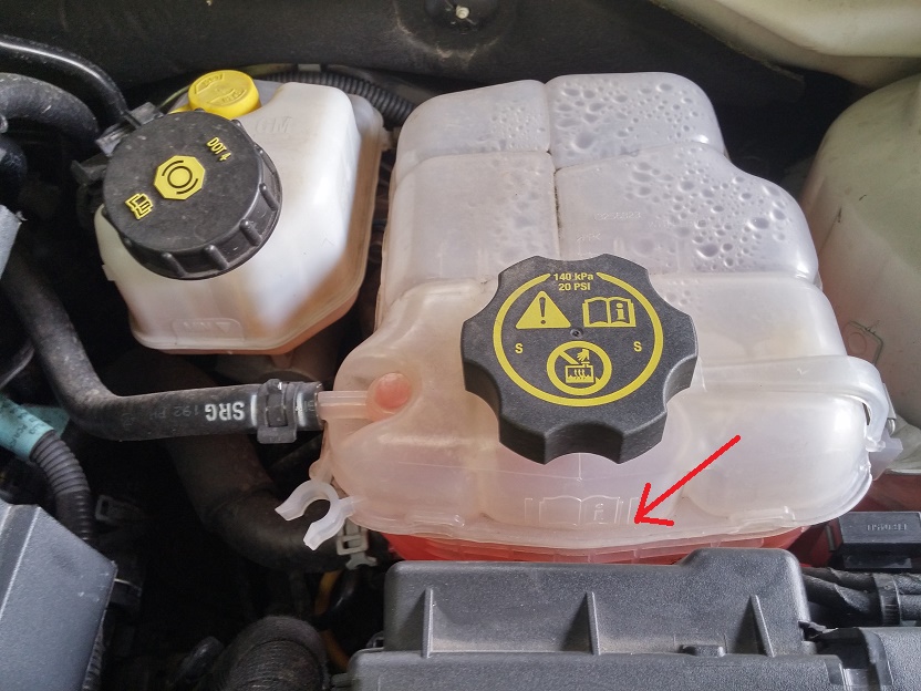

tak jak w temacie, chciałbym się dowiedzieć czy stan płynu chłodzącego w zbiorniczku jest odpowiedni?? Na zbiorniczku są trzy kreski. Na chwilę obecną na zimnym silniku płyn jest dokładnie pomiędzy pierwszą, a trzecią kreską.

W Oplu jest zasada, ze na zimno płyn powinien byc do zgrzewu lub lekko nad nim. Cos podbnego jest opisane w instrukcji obslugi.
Czerwoną strzalka zaznaczyłem ten obszar
zbiornik plynu.jpg (173.87 KiB) Przejrzano 2063 razy

Czyli z tego wynika, że musiałbym trochę uzupełnić stan tego płynu. Wiem, że w moim aucie był lany środek o nazwie RED COOL.
Muszę go wymieszać z wodą destylowaną, czy mogę wlać tylko płyn??

lej płyn, bo wtedy masz zawsze pewnosc ze zamarzalnosc jest na wlasciwym poziomie.

etac_owiec pisze:lej płyn, bo wtedy masz zawsze pewnosc ze zamarzalnosc jest na wlasciwym poziomie.
Kiedy masz przegląd?
Jeśli kolega wyżej miał na myśli koncentrat to dolanie do koncentratu wody jest wymagane:
rys. Temperatura zamarzanie glikolu w zależności od stężenia.
Do autora tematu:
Kup sobie w ASO 1 l koncentratu dexcool (cena ok. 18-20zł) wymieszaj 1:1 z wodą destylowaną i uzupełnij poziom. Ew. możesz kupić gotowy płyn np. Prestone i dolać (ale przeczytaj etykietę czy jest mieszalny z innymi płynami).
