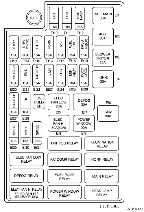

Co do stacyjki, to chyba raczej podpiąć się pod nią, bo z ustaleń moich wynika, że bezpieczniki siedzą w komorze silnika i są to Ef4 i Ef5
bezpieczniki komora silnika.png (68.96 KiB) Przejrzano 5720 razy
Ef4 to włącznik zapłonu - 2
Ef5 to włącznik zapłonu - 1
Jeszcze są bezpieczniki Ef9 i Ef12, które wg. TIS odpowiadają za włączenie elektrycznego podnośnika szyb.
