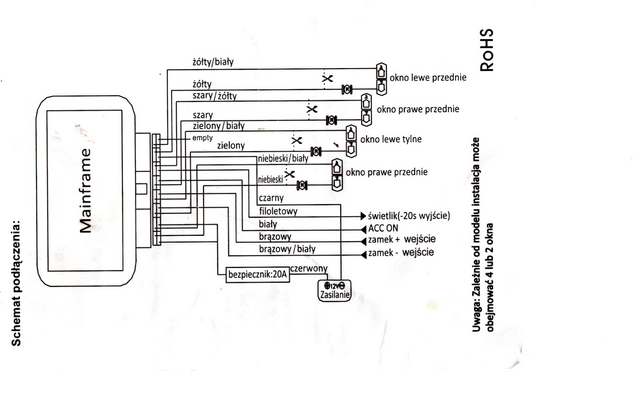

Czasami zdaza mi sie lub mojej zonie, ze zostana nie domkniete onka w samochodzie wiec postanowilem kupic modul do domykania szyb http://allegro.pl/modul-domykania-4-szy ... 60492.html
Teraz mam pytanie czy wie ktos jak to podlaczyc prawidlowo, moze pare wskazowek lub cos podobnego, gdzie sie wpiac, jak zaczac itp. Bardzo prosze o pomoc bo nie chce tego schrzanic :o z gory bardzo dziekuje i prosze o pomoc...
Ponizej dodaje schemat ktory dostalem. I co to jest ten ,,świetlik (-20s wylaczenie)"

świetlik - wyjście ,to pewnie będzie zamykanie szyberdachu ( trwające 20 sekund)
ja bym zamontował ten moduł w okolicy klawiszy do sterowania szyb.
Re: automatyczne domykanie szyb
Ciekawe czy zadziała, widzę że jest podpinane pod złącze OBD, a bez CAN domykanie nie działało, przynajmniej w przypadku ustrojstwa do Cruze.
Świetlik może być albo szyberdachem, w co wątpię, bo by to wyraźnie zaznaczyli. Ja obstawiam, że jest to czasowe opóźnienie oświetlenia wew. ale mogę się mylić.

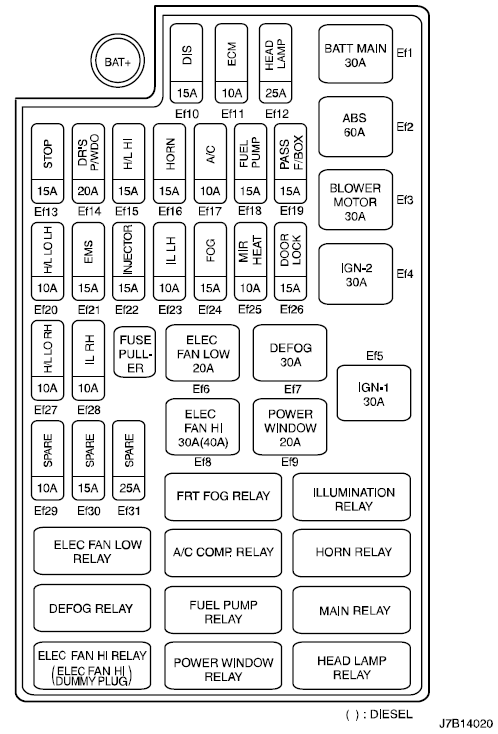

Co do stacyjki, to chyba raczej podpiąć się pod nią, bo z ustaleń moich wynika, że bezpieczniki siedzą w komorze silnika i są to Ef4 i Ef5
bezpieczniki komora silnika.png (68.96 KiB) Przejrzano 5714 razy
Ef4 to włącznik zapłonu - 2
Ef5 to włącznik zapłonu - 1
Jeszcze są bezpieczniki Ef9 i Ef12, które wg. TIS odpowiadają za włączenie elektrycznego podnośnika szyb.

Przydatna rzecz z tym schematem, a ja wiem juz co to jest ten ,,swietlik" - pod kabel ,,świetlik,, możesz podłączyć sobie np. halogeny przednie(przez przekaźnik) będą wtedy świecić przez 20sek. po zamknięciu auta. kombinujey dalej ")

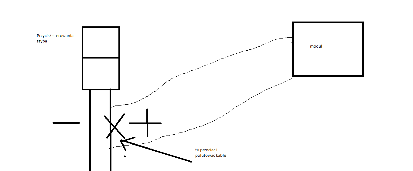

ok, wszystko narazie rozumiem, musze pociagnac osobny kabel z + od akumulatora, osoby kabel + po stacyjce? czyli dobrze to rozumiem?
Aha i jeszscze jedno, te kabelki ktore ida od szyb do sterowania szybami to musze przeciac te kabelki od sterowania szybami i wpiac sie rownolegle z tymi kabelkami od modulu? Przepraszam jak pisze i nierzozumiale albo niejasno:/
ponizej dodaje rysunek czy dobrze to rozumiem...
Bez tytułu.png (22.19 KiB) Przejrzano 5696 razy
zzzz
Posty: 1686
Imię: Zbyszek
Samochód: Cruze HB LT+
Silnik: 1.8
Has thanked: 4 times
Post autor: zzzz »
ja montowałem podobny moduł w nubirze (MPW - 4) już dość dawno i niewiele pamiętam :)
+ po stacyjce też powinieneś mieć chyba - musisz sprawdzić (ja ciągnąłem tylko + stały), obwody silniczków przecinałem.
a nie masz instrukcji podłączenia?

tak,tak, masz racje, + po stacyjce powinien byc sprawdze... piszesz ze obwody silniczkow prtzecinales? to rozbierales kazda tapicerke w kazdych drzwiach czy tylko drzwi od kierowcy tam gdzie sa wszystkie przyciski do sterowania??
zzzz
Posty: 1686
Imię: Zbyszek
Silnik: 1.8
Post autor: zzzz »
tylko w drzwiach kierowcy - tam jest wszystko, dociągałem tylko +.

aha i jeszcze jedno, z tych silniczkow przecniam tylko + czy -? czy to nie ma znaczenia?

wiesia1986 pisze:aha i jeszcze jedno, z tych silniczkow przecniam tylko + czy -? czy to nie ma znaczenia?
niestety nie pamiętam... generalnie przecinałem jeden kabelek z pary.
w moim układzie musiałem wiedzieć czy na silnikach szyb jest masa czy +12V.
mój schemat: https://www.google.pl/search?q=mpw+4&cl ... 711%3B1023
masz instrukcję do swojego układu?

wiesia1986 pisze:tak, mam jest z samecho poczatku tego postu
chodzi Ci o ten schemacik? czy coś innego czego nie widzę...?

Post autor: wiesia1986 »
dostaelm tylko ten schamacki co widzisz

Post autor: zzzz »
to kiepsko. obejrzyj ten schemat co podałem, zobacz jak tam są przecięte obwody silniczków.
