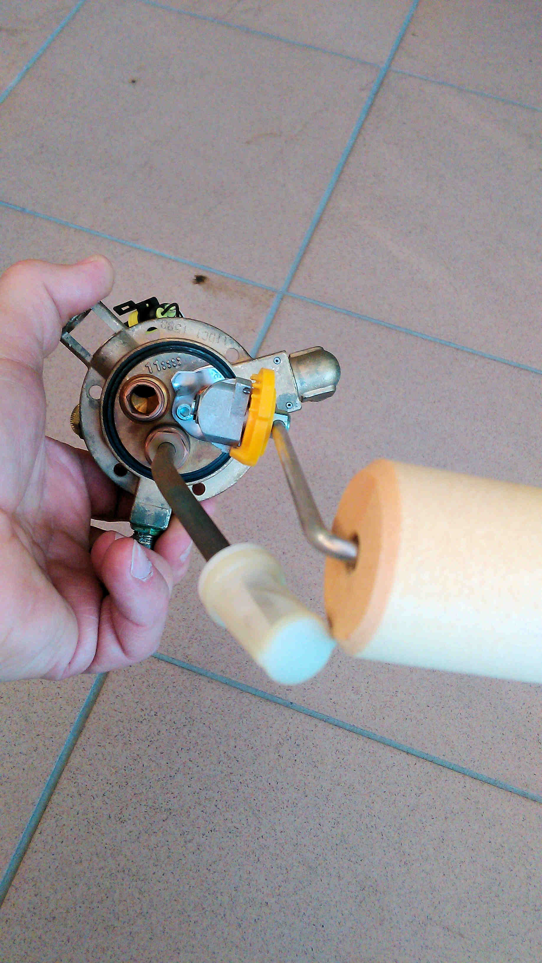

To jest właśnie to sprzężenie magnetyczne pływaka ze wskaźnikiem oporowym, nie zawsze wskazówka ustawi się idealnie w tym punkcie, co pływak.
Trzeba przyjąć ciut większą tolerancję.
Ja miałem inny problem mianowicie pływak zaczął się wieszać tuż przed dolnym końcem jego zakresu, tak, że nie zapalała się kontrolka rezerwy przy pustym zbiorniku. Z początku działo się to bardzo sporadycznie aż ostatnio ciągle się wieszał.
Jak uderzyłem pięścią mocno w zbiornik to opadł do zera. Podejrzewałem, że pływak haczy o rurkę ssącą. Moje podejrzenia się potwierdziły, gdy zdemontowałem wielozawór, zresztą zobaczcie sami:
https://youtu.be/2ZyPr4uiofs
W tym momencie kłania się fachowość montera tej instalacji z ASO :| .
U mnie demontaż wielozaworu to jest mały pikuś, ale jak ktoś ma butlę zamontowaną pod podwoziem to jest zdecydowanie trudniej.

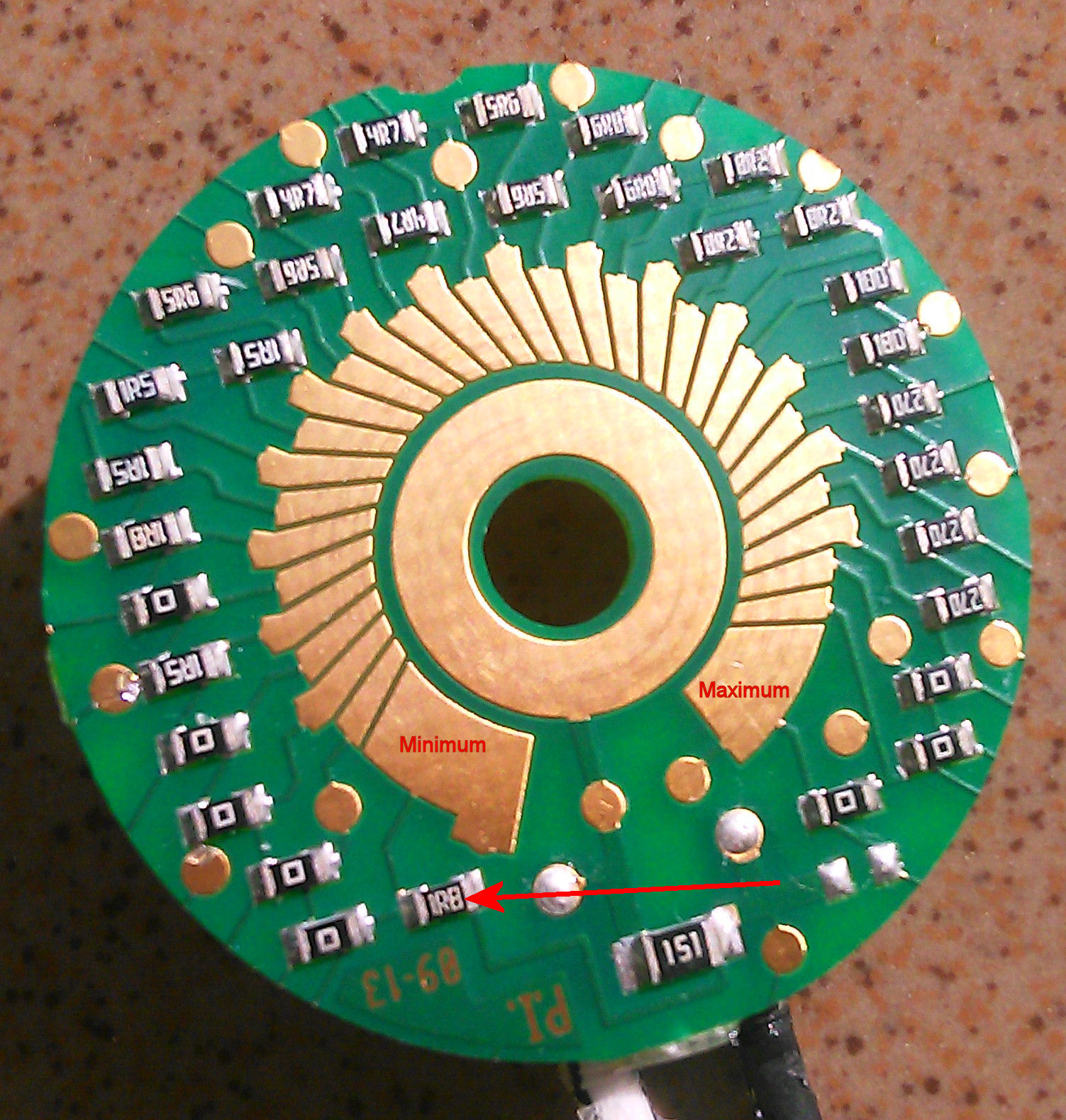

Właśnie zapomniałem Ci powiedzieć, że oprócz problemu z haczeniem pływaka o rurkę ssącą kiedyś musiałem też wymienić bezpośredni wskaźnik na butli LPG. Dlaczego? Bo jeden z rezystorów kaskady oporowej na zdjęciu zaznaczony strzałką zmienił wartość z 1.8Ω na wartość niestabilną, raz to było 8Ω innym razem 20Ω.
Próg rezerwy nie działał a poziom napięcia w dolnym zakresie pomiarowym był zawyżony.
Mam nadzieję, że ten problem Ciebie nie dotyczy :zastanawiasie:
