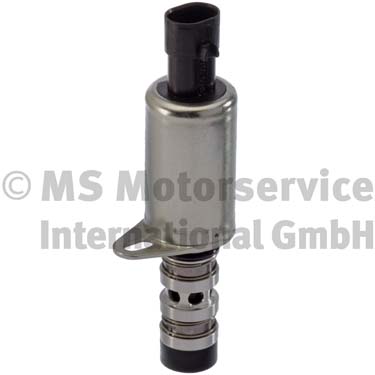

autor: Regulus
Sam zamów, jak nie wierzysz. Górna fotka to produkt Rheinmetall (Pierburg). Jak Ci przyślą INA to, będziesz mógł zniszczyć Niemca za oszukiwanie konsumentów z UE :)
