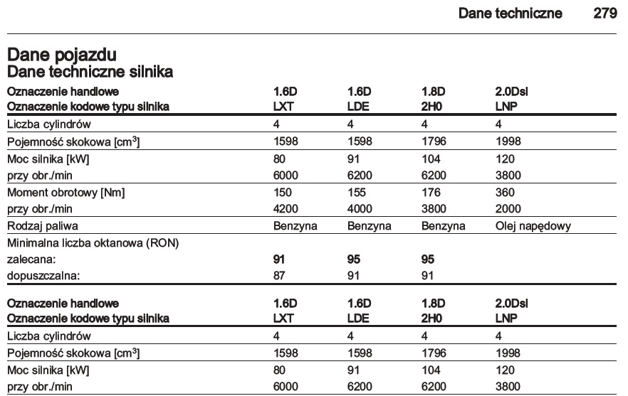

Według instrukcji silniki benzynowe mają pasek:
1.6 LXT - co 60 tys, albo 4 lata
1.6 LDE i 1.8 2H0 - co 150 tys, albo 10 lat
Poniżej info o silnikach
To w takim razie 1.2 i 1.4 ma łańcuch, ale to już Cruze nie dotyczy.
