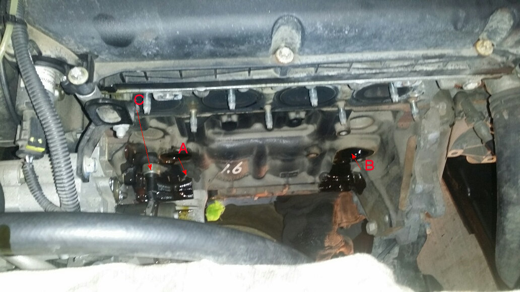

Jak Chłodniczke robiłem to pamiętam tak przez mgle, że chyba gdzieś w pobliżu chłodniczki był czujnik ciśnienia oleju. Chyba było to za filtrem .
Już mam.
viewtopic.php?f=28&t=3269&start=25
Na pierwszym zdjęciu jest pod pierwszym cylindrem.

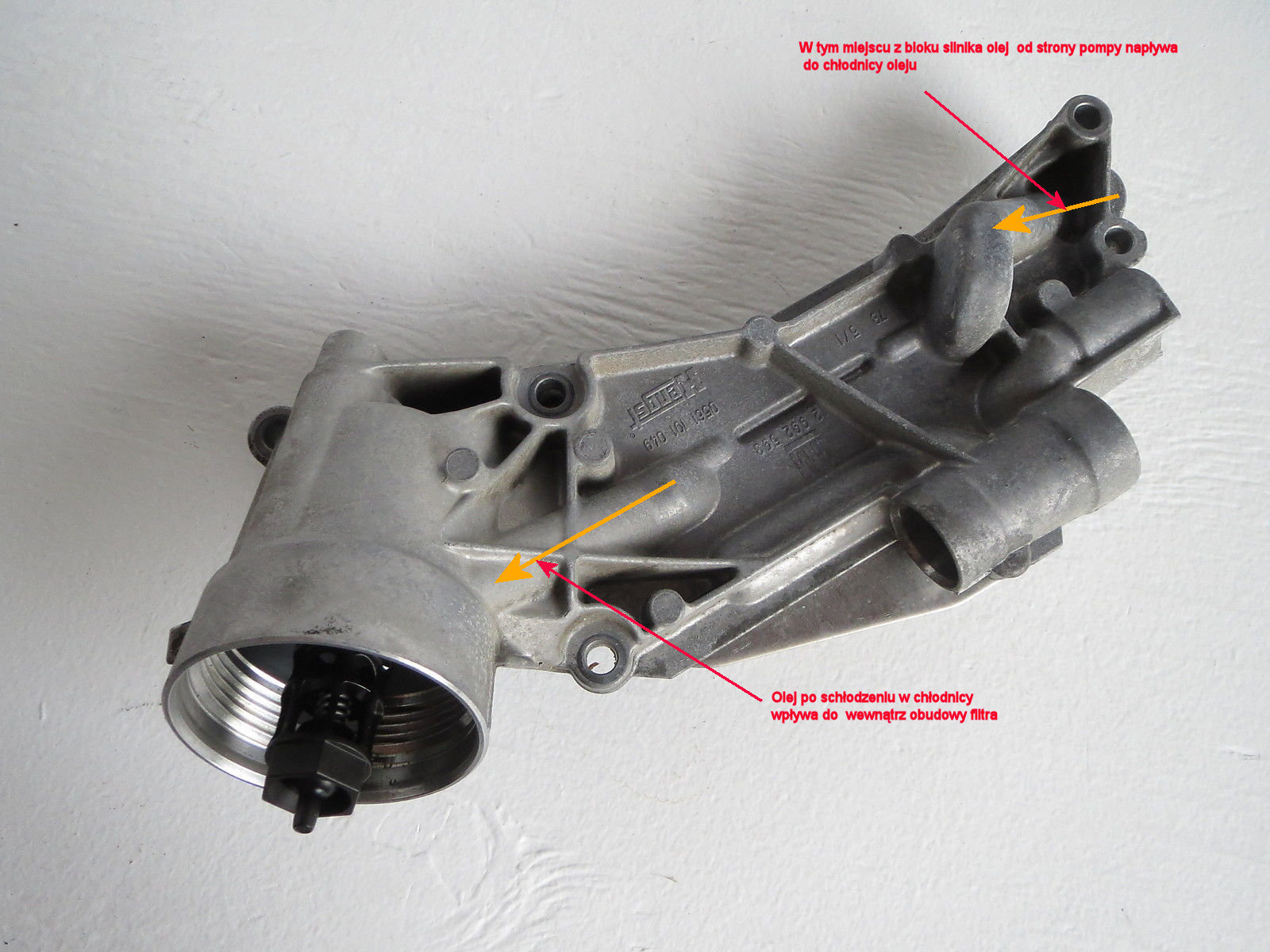

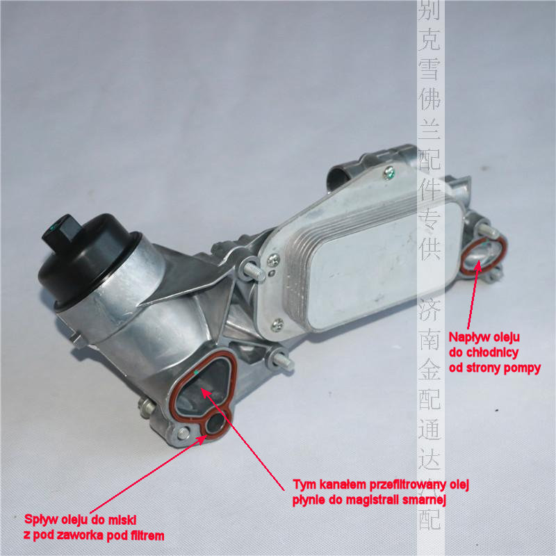

autor: barus
Pablo, to jest twoja fotka. Rozumiem, że miałeś na myśli czujnik ciśnienia oleju, oznaczony na fotce literką C.
Z mojej inspekcji filtra wynika, że napływ oleju do i z filtra wygląda tak jak przedstawiłem na tych fotkach.

Jeśli przyjmiemy, że kierunek przepływu oleju jest taki jak to opisałem na fotkach to czujnik ciśnienia zamontowany jest chyba przed filtrem :zastanawiasie: . Twoje zdjęcie jest kiepskiej jakości i jest mi trudno ocenić dokładnie czy czujnik zamontowany jest na tym samym kanale (A), z którego olej wpływa do chłodnicy.
Ponieważ uszczelniałeś chłodnice to widziałeś to z bliska dokładnie, Ciekaw jestem twojej opinii?
