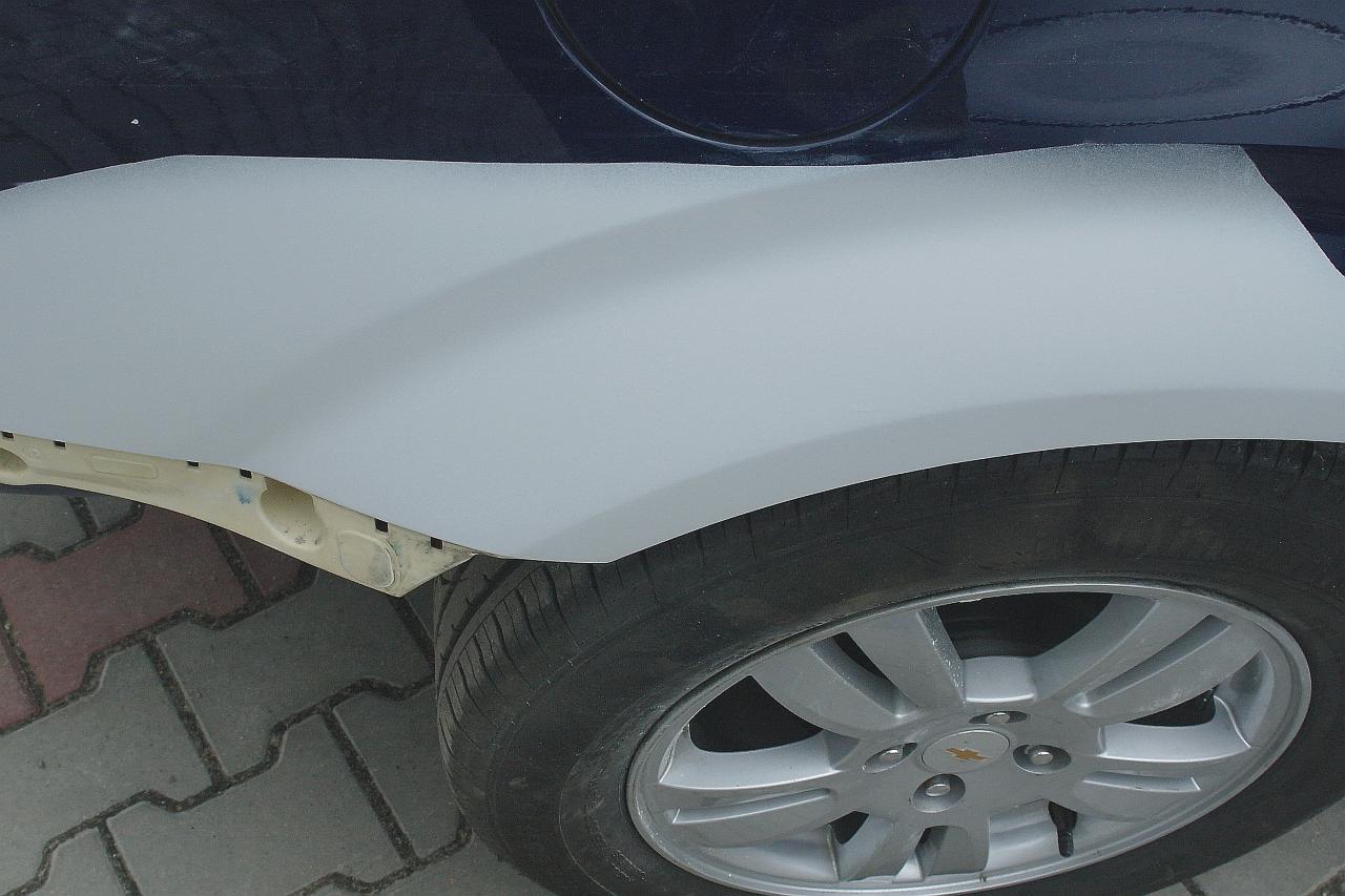

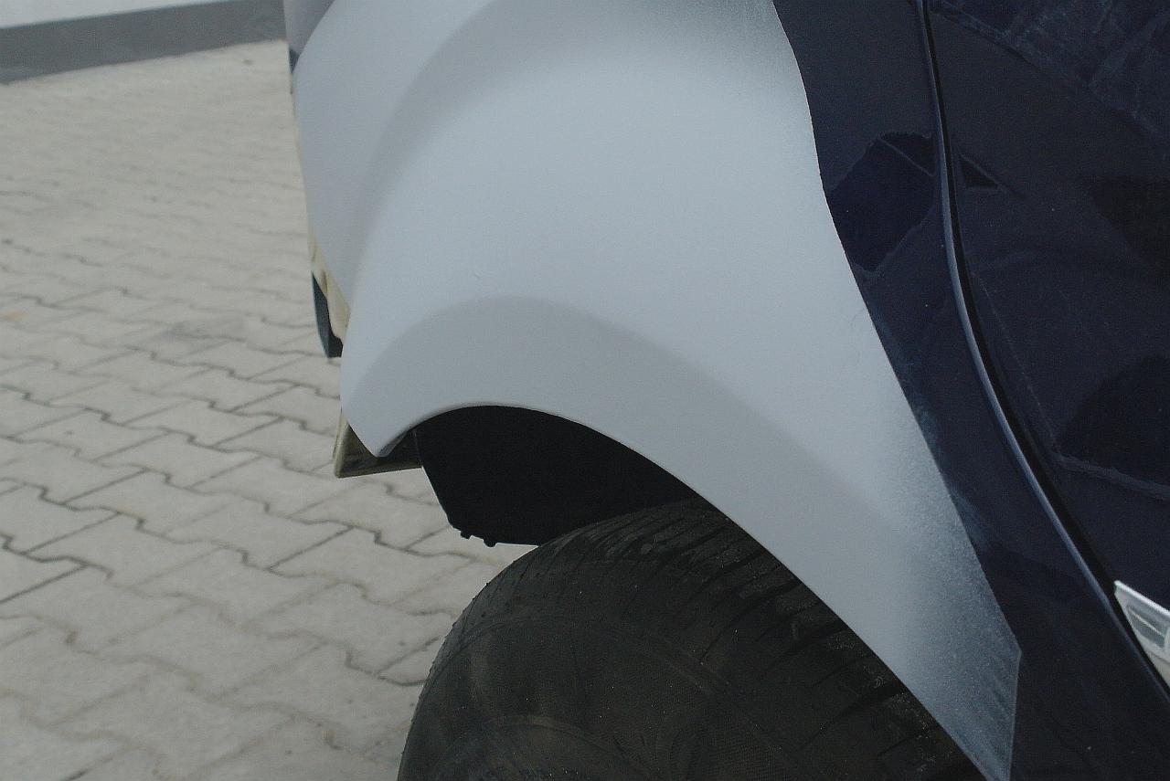

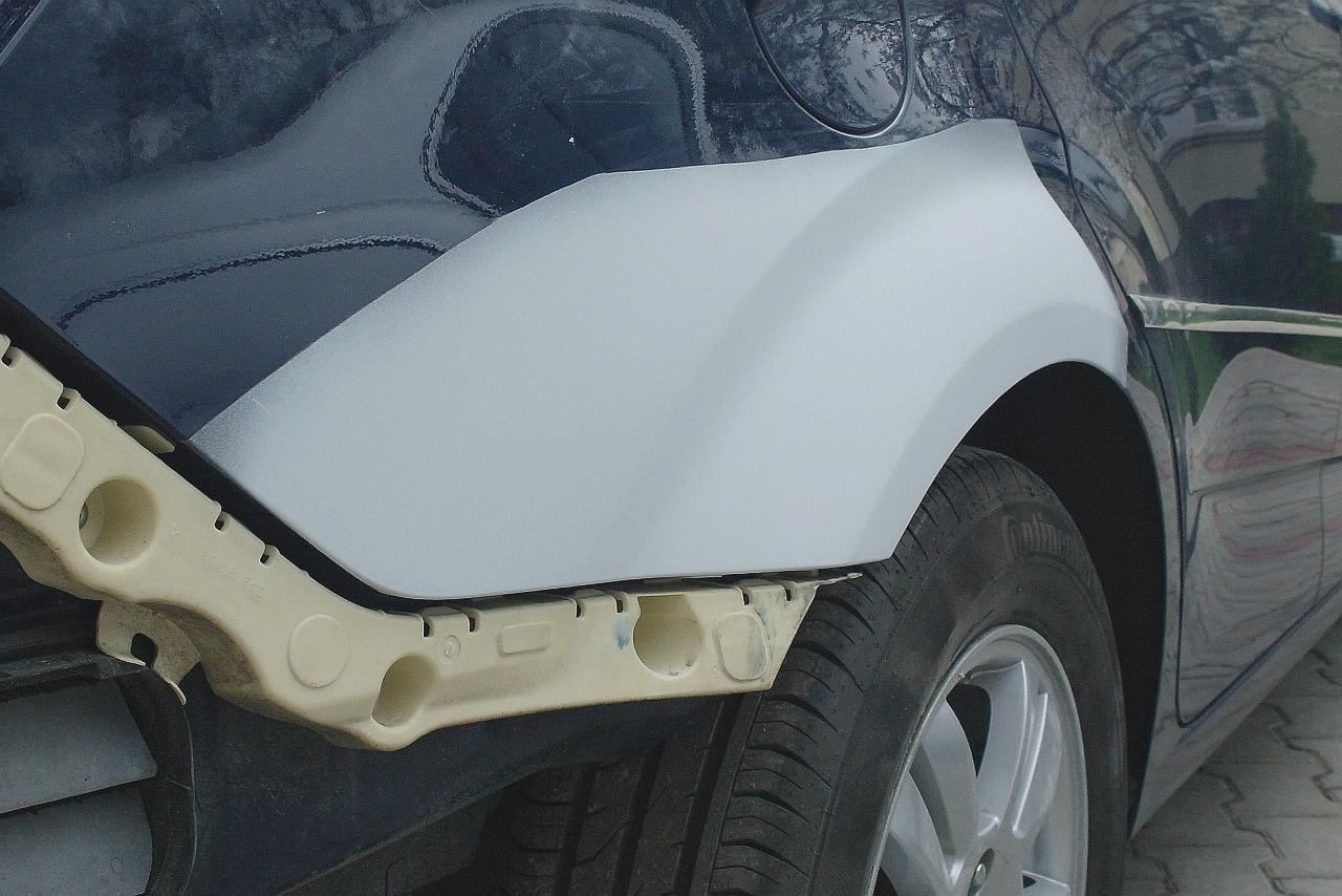

Poniżej stan z dnia dzisiejszego, po delikatnym podszpachlowaniu drobnych nierówności i ponownym zagruntowaniu:
Jutro matowanie i lakierowanie końcowe.

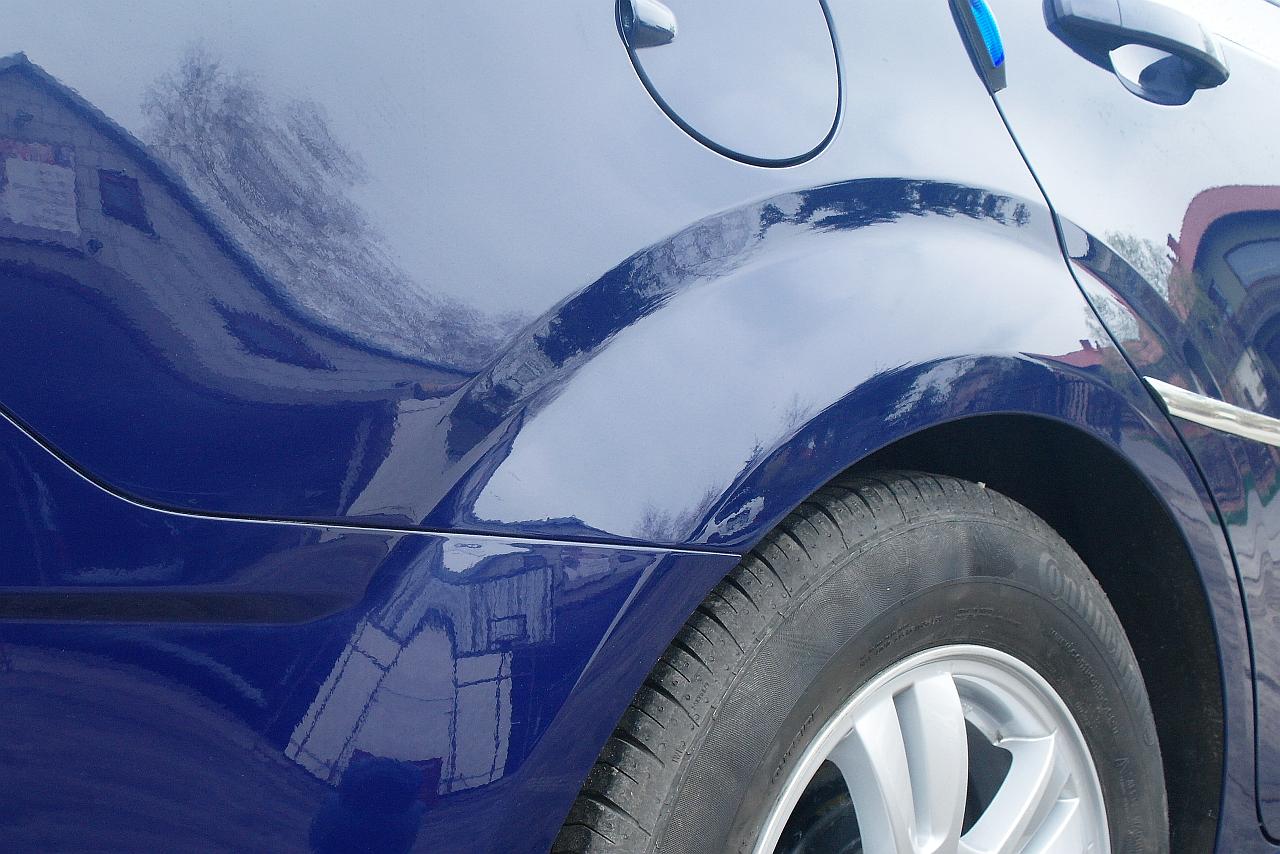

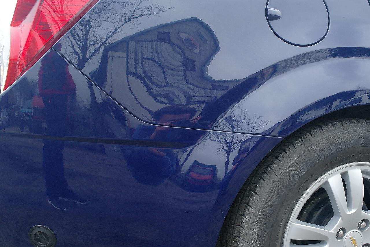

Auto odebrane, wyniki naprawy poniżej:
Moim zdaniem zrobione zgodnie ze sztuką.
Co do bilansu finansowego, to po zakupie zderzaka, naprawie blacharsko-lakierniczej oraz wykonaniu badania geometrii, w kieszeni zostało lekko ponad 2 kpln. Na naprawę otrzymałem fakturę i gwarancję od firmy.
W tym co zostało jest oczywiście spadek wartości handlowej i zapłata za moje zaangażowanie i stresy.
Felga została lekko poprawiona we własnym zakresie (w zaprzyjaźnionym warsztacie), opona po przełożeniu na feldze wydaje się w porządku, w razie potrzeby jest z czego kupić.
Czy postąpiłem słusznie, naprawiając gotówkowo ?
W mojej ocenie jak najbardziej tak.
