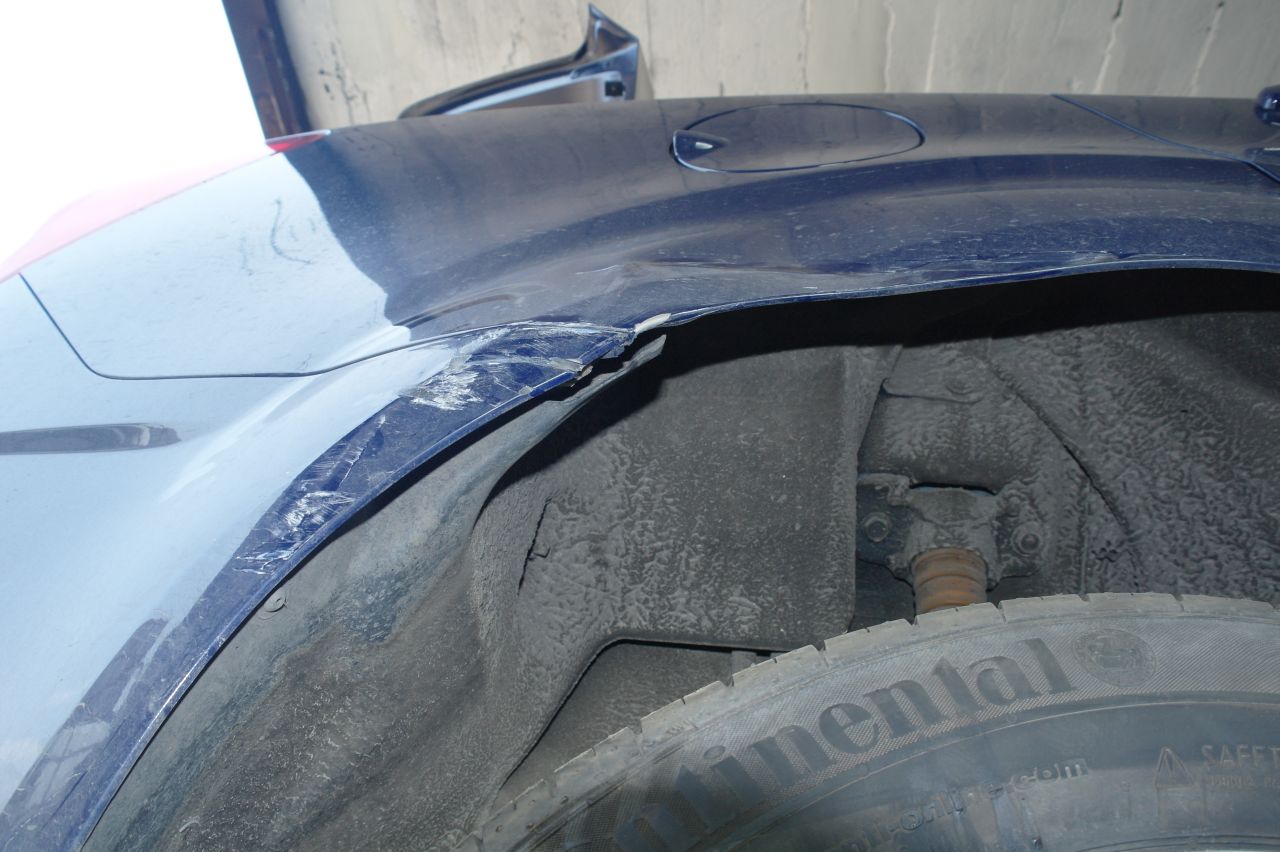

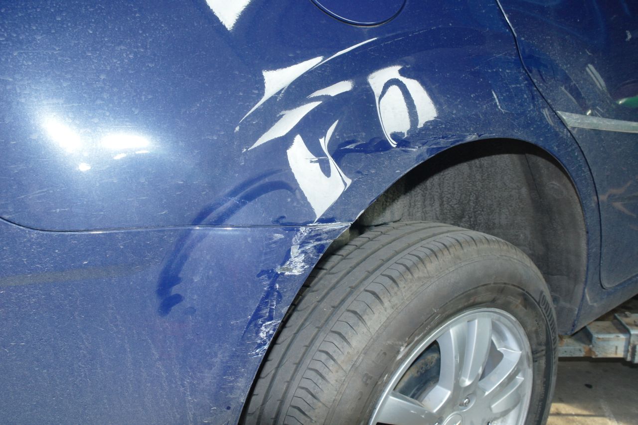

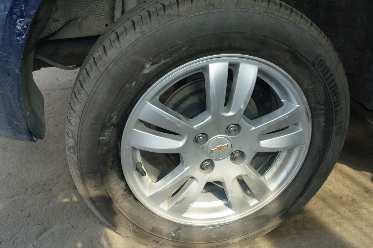

Witam.
Stało się. Chwila (nie mojej) nieuwagi i gość wyjeżdżający z podporządkowanej z lekka skorygował geometrię mojego nowego auta.
Sprawa wygląda jak na załączonych fotkach. Znaczna część impetu poszła po feldze i oponie, pewnie dlatego uszkodzenia blachy są stosunkowo niewielkie. Auto obejrzałem na podnośniku, stwierdziłem, że najprawdopodobniej belka i tuleje są nienaruszone, choć chciałbym zrobić geometrię żeby się przekonać.
Jutro wizyta rzeczoznawcy od ubezpieczyciela sprawcy.
Zamierzam negocjować zderzak do wymiany na nowy (bo jest pęknięty), felgę do wymiany bo utraciła geometrię (koło zostało doraźnie doważone, ale opona lekko bije) oraz pokrycie kosztów badania geometrii (no i blacha, ale to oczywiste)
Czy macie jakieś uwagi/sugestie ???
Na co zwrócić uwagę ? Jak z nim rozmawiać ?

Przykro, bo to nie miłe.
Niestety błotnik do wymiany, wiec spawanie cie nie obejdzie. Znam to z autopsji.
Ogledziny rob w ASO, niech oni decydują tak abys był zadowolony. Nie rób sam, bo ci będą wciskać głupoty.

Według mnie kosztorys musi zawierać
- wymiana błotnika tylnego wraz z lakierowaniem
- wymiana zderzaka tylnego wraz z lakierowaniem
- naprawa wykroju nadkola tylnego
- zawieszenie tylne do sprawdzenia geometria i ewentualna naprawa po weryfikacji
- koło tylne wymiana z zwrotem lub lakierowanie naprawcze po sprawdzeniu na wyważarce stanu
- opona tylna do wymiany (tutaj zastosują poziom zużycia wiec kasy na nową oponę nie dostaniesz)
Jest dużo rzeczy do sprawdzenia po rozbiórce, wiec pierwszy kosztorys będzie kiepski, a ASO już samo będzie zainteresowane dodatkowymi oględzinami z użyciem sprzętu specjalistycznego i zgłoszeniem większego zakresu robót.
Siedziałem na dziale blacharsko lakierniczym 4 lata wiec trochę tego widziałem.
Stawka na kosztorysie będzie max 65-80 zł/h z obniżonymi wartościami za lakierowanie, stawka ASO to pewnie 120-150 zł/h ale do przełknięcia tylko w przypadku faktury z ASO. Błotnik tylny policzą z 300-500 zł, w ASO 1500-2000 zł ale do przełknięcia tylko w przypadku faktury z ASO.
