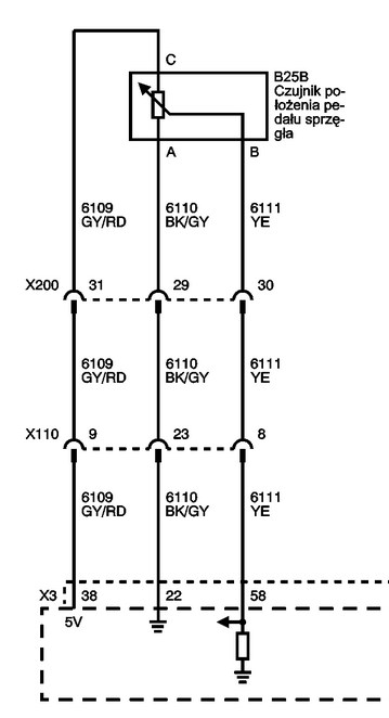

Drugiej masy nie podpinałem między AKU a zbiorówką masową G110 (myślę że o tej mówisz) natomiast ten styk masowy rozkręciłem i nic niepokojącego tam nie widać, wymuszam rozruch poprzez podanie na nóżkę 86 przekaźnika KR27 sygnału takiego jaki daje ECM tj. 12V i wtedy samochód odpala bez problemu za każdym razem, defacto robie to co powinien robić ECM przez cały czas jak mam przekręcony kluczyk.
ECM ten sygnał też podaje ale przy próbie rozruchu po około 1-2 sekundach go odpina dlatego rozruch jest nieudany ale zawsze jest zapoczątkowany.
Poniżej zaznaczenia:
ObrazekObrazek
ObrazekObrazek

Do rozruchu nie jest potrzebne przytrzymywanie kluczyka w pozycji rozruchowej. Wystarczające jest krótkie stuknięcie w prawe skrajne położenie a dalej ECM i tak sam ciągnie rozrusznikiem i odpala automatycznie silnik. To chyba jest pasożytniczo wykorzystany ;) algorytm start-stopu.
:zastanawiasie: Sprzęgło. Sygnał wciśniętego sprzęgła jest parametrem, który jest weryfikowany. Jak nie wciśniesz nie zapalisz, lub jak puścisz w trakcie rozruchu to też przerywa proces. Może tu jest problem w czujniku wciśnięcia sprzęgła. Wtedy tez może nie dawać kodu błędu, tak mniemam.

Nie twierdze, że czujnik sprzęgła nie działa w ogóle. Może szwankuje tzn przerywa. On jest zwykły prosty krańcówkowy czy analogowy potencjometrowy z podwójnym ślizgiem kontrolnym jak pedał gazu? :zastanawiasie:
Gdyby to drugie to ECM wywalił by błąd raczej.

Czujnik sprzęgła jest analogowy ale tylko pojedynczy obwód. Nie ma drugiego kontrolnego. Teoretycznie gdyby szwankował, coś tam nie kontaktowało to ECM nie ma jak rozróżnić awarii od naturalnego puszczenia sprzęgła.
Można sprawdzić miernikiem czy w jego punkcie B napięcie jest stabilne i w jakich zakresach się zmienia przy wciskaniu i puszczaniu pedału. Oraz czy dociera prawidłowo do pkt 58
