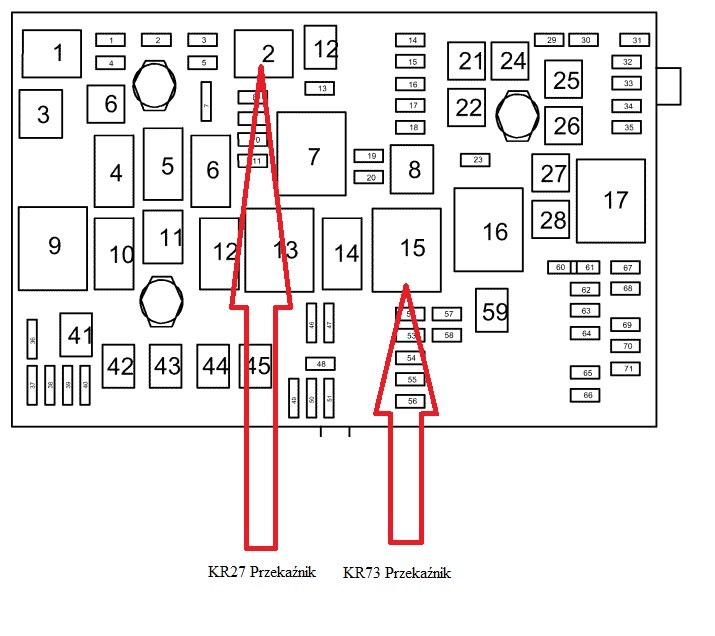

Re: Brak rozruchu, brak reakcji rozrusznika?
rozrusznik cruze.jpg (207.05 KiB) Przejrzano 7184 razy
jak otworzysz pokrywe bezpieczników pod maską to opis masz z drugiej strony pokrywy
EDIT: bład na pewno jest ale nie bedzie to bład typu P, wiec ELM go nie wyłapuje (kontrolka mruga)
Avatar
Posty: 2463
Samochód: brak
Lokalizacja: Racibórz
Post autor: Avatar »
Opis nie ma oznaczeń jakie podałeś, ręcznie szukałem po opisach odpowiedniego bezpiecznika.
Tam są tylko numerki z opisem bezpiecznika i lokalizacją wewnątrz skrzynki.
nie szukaj bezpiecznika, tylko przekażnika
przekazniki cruze.jpg (110.32 KiB) Przejrzano 7185 razy

To te wszystkie wyciągałem itd także raczej spróbuje z tym rozrusznikiem, jakieś łape może wsadzę, wiesz może któredy się tam najlepiej dostać i gdzie jest wpinka do niego?
Dodatkowo zaraz spróbujemy podmienić te przekaźniki z innym Cruzem, zobaczymy czy problem przejdzie dalej / ustanie.

Na tą chwilę podmienione z innego Cruze są przekaźniki KR27 i KR73.
Gad jeden teraz odpala za każdym razem, dam mu odpocząć jakiś czas i sprawdzę czy odpali.

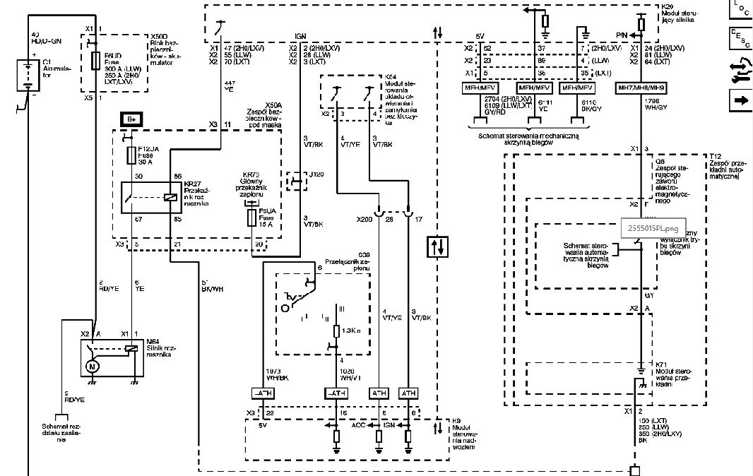

Avatar
Posty: 2463
Samochód: brak
ładny obrazek, dużo mi nie mówi, czyli rozumiem że odpowiedź jest twierdząca? :D
