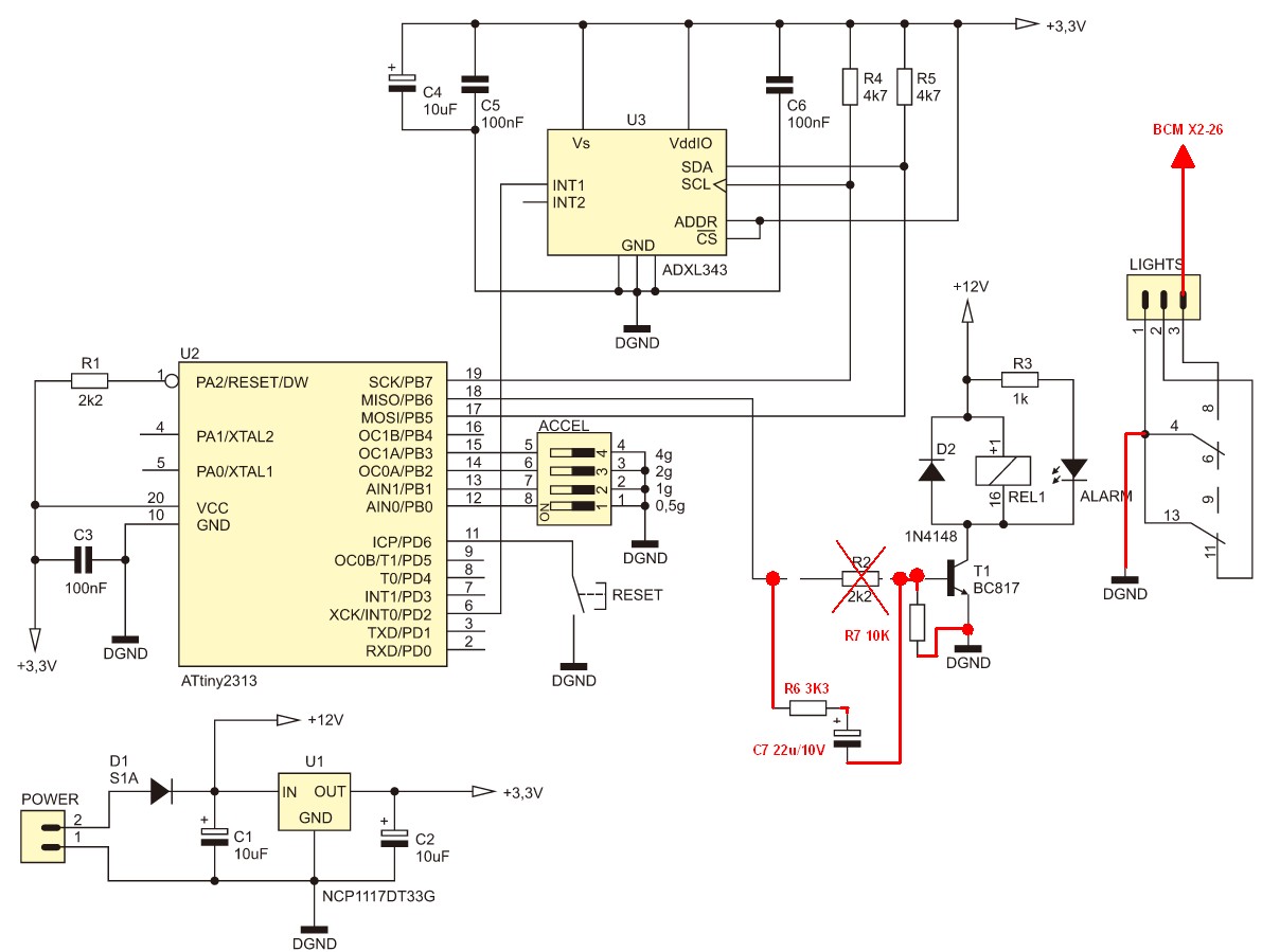

Źle mnie zrozumiałeś. Oryginalnie działa tak jak w opisie. Natomiast moja modyfikacja(mod), którą podałem wyżej nie działa tak jak miałem w zamyśle. Ale już mam inny pomysł.
Re: Awaryjne załaczanie swiateł awaryjnych.
: 11 sty 2015, o 14:52

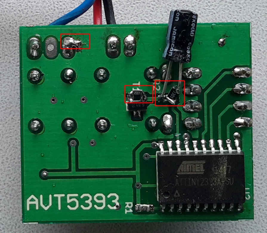

Gotowe. Tzn układ działa na biurku. Powyżej wersja mod 2. Wyrzucamy rezystor R2 a w to miejsce wstawiamy szeregowo kondensator C7 i rezystor R6. Oraz między bazę T1 a masę rezystor R7. I mamy jeden kilk :ok:. Zasilamy ze strony wejścia POWER, pin 1 LIGHTS do masy a wyjście mamy z pin 2 lub 3(obojętne) które łączymy do X2-26 BCM. Ciekawie to działa, jak sobie przechylam to grawitacja czyli przyspieszenie ziemskie powoduje zadziałanie i klik. Nie wiem czy 0,5g to nie za mała rozdzielczość ustawień jest . Nie mam jeszcze pojęcia jakie przyspieszenie/opóźnienie brać pod uwagę przy ostrym hamowaniu. Czy np 1g to już jest ostre zahamowanie czy nie, bo mi się wydaje, że to dużo. Trzeba przetestować w realu. Chyba etac się do tego pierwszy wyrywa.

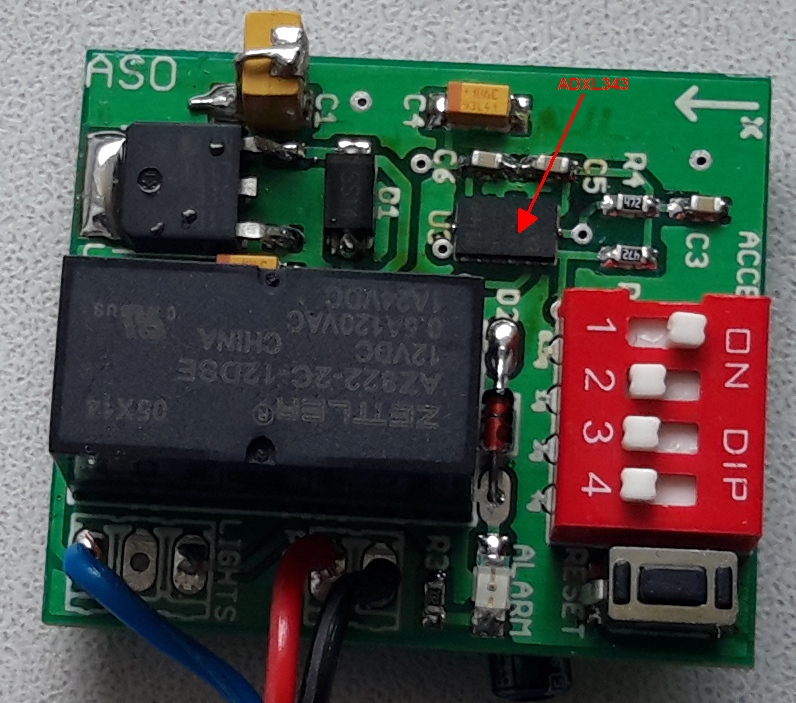

Po zmontowaniu wyszło tak.
Od spodu widać dokrosowane te dodatkowe elementy. Trzeba będzie coś wymyślić jak to zamontować w aucie. Chyba do góry nogami na taśmie dwustronnej przykleić przekaźnikiem do jakiejś płaskiej powierzchni, może na dekiel BCM :zastanawiasie: .

wszim pisze:Dziś się bawię na biurku tym zestawem AVT.
Niestety, ten mod nie daje pojedynczego kliku tylko robi generator :H :lol: Przez cały czas trwania siły hamującej będzie sobie klikać a nie o to chodziło. Trzeba wymyślić mod v.2 . :zastanawiasie: W układzie bazy tranzystora trzeba wprowadzić zmianę.
To zaskakujące co piszesz. Coś mi tu w tym wszystkim nie pasuje. Przecież starsze samochody też mają własny automat-generator świateł awaryjnych uruchamianych jednym przyciskiem/włącznikiem z pulpitu. Producent tego modu pisze w instrukcji aby styki wykonawcze przekaźnika REL1 podłączyć do styków wyłącznika świateł awaryjnych. W takim razie po co ten generator?
Chyba, że podłączymy je bezpośrednio w obwód żarówek, to wówczas by miało sens.

Wszim! próbowałeś bezpośredniego resetu z przekaźnika bez obwodu RC?
Znowu czytasz moje wypociny zbyt pobieżnie :D Taka moja wada, że się rozpisuję jak humanista jakiś :?
Generator powstaje w momencie realizacji schematu z tej pierwszej mojej wersji czyli połączenia z przekaźnika do linii RESET, co jest logiczne bo w ten sposób dokładamy dodatnie sprzężenie zwrotne i robi się generator. Oczywiście wszystko zależy od implementacji programu w uC, ale widać jest, że po sygnale RESET program od razu ponownie analizuje pomiary tego przyspieszenia w danym kierunku. Jeżeli jest ono stałe, jak przyspieszenie ziemskie po przechyleniu płytki, to wtedy układ klika nam seryjnie. Zaskoczenia wielkiego nie doznałem raczej walnąłem się palcem w czółko :H .
Nie było sensu, ale z RC klikał dość szybko tak z 5Hz.
Łatwo można mod AVT zastąpić ESS przy niewielkiej jego modernizacji.
No pewno że tak. :D W zasadzie powinno się obejść bez dodatkowego przekaźnika. Ten jeden powinien wystarczyć.

Dzisiaj zamówiłem modem ESS, cena 44zł + przesyłka 6,50zł. Jest to alternatywa dla tych, którzy sami nie są w stanie złożyć, zlutować modemu AVT. Modem ESS po małej modernizacji będzie pełnił taką samą funkcję jak AVT a dodatkowo posiada funkcję pulsowania światłami stop przy awaryjnym hamowaniu. Czyli można dowolnie konfigurować zasilanie świateł awaryjnych oraz stopu.
Poniżej schemat poglądowy oraz krótki opis.
Moduł ESS można zasilić po stacyjce lub jednym z trzech przewodów zasilających żarówki stopu (+) od strony BCM. Jeśli modem będzie służył tylko do sterowania świateł awaryjnych to do wyjścia jego trzeba doprowadzić napięci e 12V poprzez opornik około 1k. Przy zadziałaniu układu przeciążenia pojawi się na wyjściu sygnał sterujący w postaci impulsów, następnie impulsy te są prostowane diodą, która zaczyna ładować kondensator. Na kondensatorze pojawia się napięcie i tranzystor polowy zostaje spolaryzowany w kierunku przewodzenia, który zwiera do masy styk świateł awaryjnych uruchamiając je. Po zmniejszeniu siły hamowania ( "Sygnał musi się włączać z chwilą, gdy uruchomienie układu hamulcowego roboczego powoduje opóźnienie równe, co najmniej 6 m/s2. Sygnał musi się wyłączać najpóźniej z chwilą, gdy wartość opóźnienia spada poniżej 2,5 m/s2." ) gdy układ przeciążenia się wyłączy na wyjściu sterującym z modułu impulsy zanikną a rezystor rozładowuje kondensator w efekcie tranzystor przejdzie w stan nie przewodzenia i rozwiera styk ale światła awaryjne będą dalej migać, musimy je wyłączyć sami przyciskiem na pulpicie.
Jak pisałem wyżej, proszę nie traktować tego schematu dosłownie, jak modem dojdzie do mnie
to precyzyjnie dobiorę komponenty, dokonam próby i wtedy podam oficjalny schemat.
Można też zastosować inny tranzystor ( BC, BD), ale sposób sterowania jego różni się od tego na schemacie wyżej.
