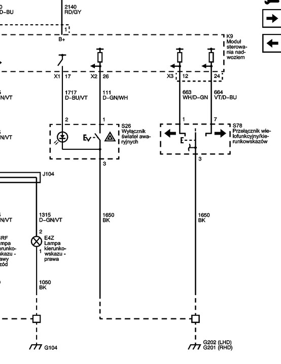

..czy przycisk świateł awaryjnych cruze/orlando jest bistabilny(tradycyjny) czy jednak monostabilny - załącz/wyłącz realizowane przez program w BCM odbierającym tylko impulsy podania masy z tego przycisku. Ze schematu w TISie nie wynika bezpośrednio ta informacja albo ja nie umiem tych schematów czytać. Barus do ciebie w zasadzie to pytanie o ile jeszcze tu zaglądasz. Z BCM się mocno doktoryzowałeś i znasz go jak własną kieszeń :tak: . Od tego zależy koncepcja realizacji pomysłu etaca.

Nie chodziło mi o hamulec. Chodzi o ręczny przycisk świateł awaryjnych na konsoli, czy gdzie tam w cruzie on jest. Pomysł jest taki żeby wykorzystać układ AVT zalinkowany przez etaca, który oparty jest na 3-osiowym akcelerometrze ADXL343 Analog Devices (czyli solidny dokładny sprzęt). Tylko że ten układ jest pomyślany dla klasycznej instalacji świateł awaryjnych z bistabilnym włącznikiem ON/OFF. Natomiast wg, już nie tylko mojej wstępnej oceny, przycisk w naszych chevi wydaje się być monostabilny, co oznacza że BCM reaguje na "klikanie" :D . W takiej sytuacji trzeba by przerobić układ AVT żeby robił "klik" a nie włączał przekaźnik na stałe. I nawet mam w głowie mglisty pomysł jak to zrobić. Dlatego zapytałem czy może ktoś wie, gdyż pogoda ostatnio nie nastraja do nurkowania i rozbierania plastików.
Schemat z cruz/orlando jest taki.
Zapewne BCM ma funkcję awaryjnego załączania świateł awaryjnych ale sami tego nie odblokujemy.

Etak, wczoraj nie przeczytałem całego tego postu i stąd nie do końca zrozumiałem pytanie :D. Wartości tych napięć, które wczoraj podałem mogą okazać się pomocne przy dalszej pracy nad tym układem.
Wracając do sterowania świateł awaryjnych to jest to dokładnie tak jak pokazuje schemat, czyli sterowanie impulsowe przyciskiem (bistabilnym) to znaczy jedno kliknięcie powoduje złączenie świateł awaryjnych a drugie kliknięcie - wyłącz. Przycisk chwilowo zwiera do masy pin 26 (zielono-biały) X2.
