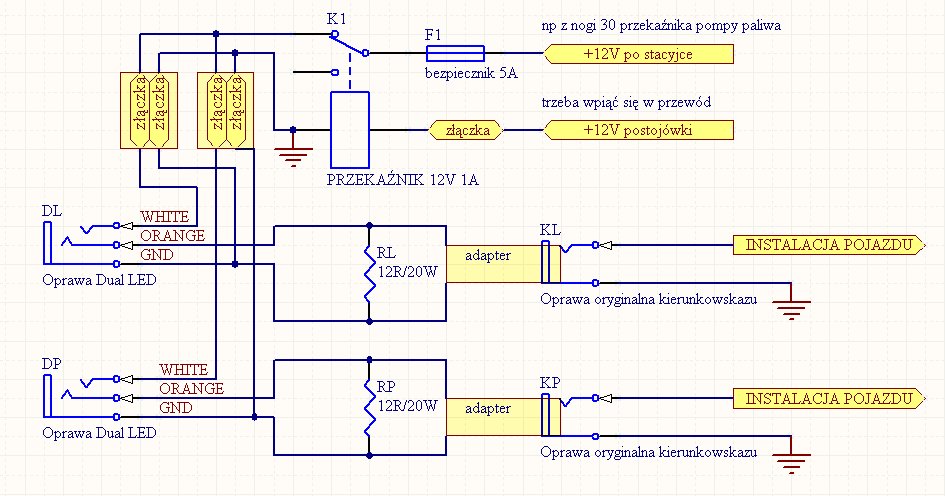

To wstawiam fotkę zmodyfikowanej wiązki adaptacyjnej - dorzucony rezystor w obwód kierunkowskazu.
I nareszcie wpadłem na pomysł jak zabezpieczyć oryginalną oprawę kierunkowskazu przed warunkami atmosferycznymi. Użyłem zakupionej w dziale rowerowym piankowej osłony na kierownicę. No teraz jest git i nic się nie zasyfi.
I taki szybki schemacik całej prostej instalacji.

Swietne. Gratuluje inwencji, zaparcia i jednak, sukcesow!
Jak rozwiazales sprawe wylaczania swiatel? Ja sie mocno zastanawiam, czy nie dac sobie tego zrobic w .de, bo u nas nie ma takiej mozliwosci.
Widzialem, ze masz swiatla dzienne (tyl wylaczony?) z kierunkowskazami, pozycyjne, mijania (dlugie zapewne tez).
Gratuluje raz jeszcze. Tylko, co zrobic, zeby wylaczyc te niby-dzienne made by Chevy for East-Europe?
Pozdrowka, SL
