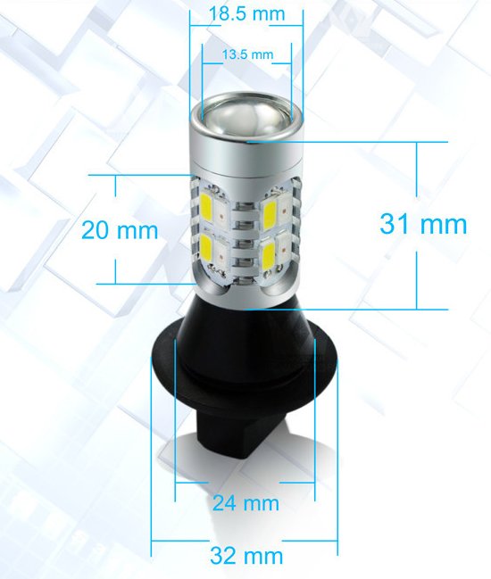

Zaintrygowany koncepcją świateł DRL w lampach kierunkowskazu rozkminiam temat. Co z tego wyjdzie życie pokaże.
Postawiłem sobie za cel wymodzenie takiej konstrukcji, która umożliwi automatycznie załączane DRL ale bez istotnej ingerencji w instalację elektryczną pojazdu. Układ ma być na szybko wloz-wyloz do badań SKP bo wiadomo, że w takim modzie homologacji niet. Ale że może wyglądać na rozwiązanie fabryczne oprócz SKP nie powinno wzbudzać niepokoju. Oczywiście podstawą wszystkiego jest pozbycie się francowatej skandynawii ale to nie jest tematem wątku.
Kupiłem więc żarówki LEDowe dwukolorowe (pomarańczowy/biały) + rezystory emulacyjne, komparatorowy moduł automatycznego załączania DRL (analiza napięcia instalacji), oprawy pod żarówki dwuwłóknowe PY21W5(czy jak im tam) pasujące do kloszy, wszystko od Chińczyków oraz 2 żarówki kierunkowskazu których bańki się rozbije i zrobi adaptery do oryginalnych opraw.
Porównanie wkładek opraw. Różnią się ale chińskie pasują do klosza idealnie
Ponieważ najbardziej nie byłem pewny samej jasności świecenia LEDów bo na biurku pomarańczowy wydawał mi się że świeci marnie, dziś w ramach ładnej pogody podrutowałem prototyp.
I w sumie zapomniałem sprawdzić czy bez rezystora też pójdzie tzn czy obciążenie samą żarówką LED będzie wystarczające by nie zgaszał błędu braku żarówki.
I potestowałem to sobie w dość jaskrawym otoczeniu dzisiejszego dnia(słonko dawało ostro). Raczej pozytywnie testy wypadły. Patrząc na auto po prawej stronie w lampie był zamontowany kierunek LED, tylko ciut słabiej świeci od oryginalnej żarówki. Światło białe LED też wydaj się być OK.

A czy to nie lepiej pasuje i jest w pojedynczej formie z tymi adepterami ??
Do cruzików też mają http://www.aliexpress.com/item/Limited- ... 24689.html

Zgadza sie nie znalazłem wtedy takiego. Poza tym rezystory okazują się zbędne. Ale z drugiej strony zastanawiam się jak ta wkładka pasuje do klosza. Ten klin na wcisk się wkłada? :zastanawiasie: i ma się to trzymać?
Ostatnio zmieniony 19 maja 2014, o 22:01 przez wszim, łącznie zmieniany 2 razy.
Re: DRL koncept w kloszach kierunku na żarówk.LED dual color
Dziś facet przyniósł takie coś tylko jednokolorowe. Wciśnięte w oryginalną oprawkę P21W ale owinięte dodatkowo izolacją szmacianą. W focusie miał włożone.
Teraz czytam manual "our lamp holder match all the car . Często jak coś jest do wszystkiego to jest do... Przyznam że bardziej ufam tym obracanym wkładkom plastikowym z kluczem i uszczelką. Ale kto wie.
Ciekaw jestem czy świecą lepiej/gorzej. Może ktoś się skusi i kupi i zda relację? Nie piszą nic czy posiada funkcję, że jak pomarańczowe świeci to automatycznie wygasza białe.

Nie wiem o co ci dokładnie chodzi ale te dual_ledy które kupiłem to jest właśnie 3stykowy, bo jest kompatybilne do oprawy żarówki dwówłóknowej. Zewnętrzna obudowa to masa a dwa sterowania: jedno na białe i jedno na pomarańczowe światło. Dodatkowo odcinane wewnętrznie z timeoutem jest białe gdy zapala się pomarańczowe.

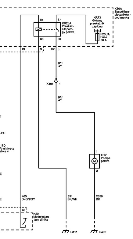

Zmiana koncepcji drl. Wypieprzyłem ten chiński automat bo nie nada tu mi się. Odciąłem od niego okablowanie bo jest porządne i tylko tyle z niego mi się przyda. Wymyśliłem że zrobię prosto załączenie drl zasilone z przekaźnika pompy paliwa, odcinane dodatkowym przekaźnikiem (normalnie zwartym ) zasilonym z postojówki. Jeszcze popatrzę jak tam jest w skrzynce możliwość dopięcia się w ten przekaźnik pompy.

Mam pytanie. Podłączyłem się z zasilaniem DRL pod końcówkę 30 przekaźnika pompy paliwa.
orlando przekaźnik pompy paliwa.jpg (36.32 KiB) Przejrzano 7906 razy
Sądziłem, że ECM załącza go tylko w momencie rozruchu i pracy silnika. Myślałem, że po przekręceniu stacyjki w pozycję zapłonu ECM załączy pompę na chwilę żeby zrobić ciśnienie i po pewnej chwili wyłączy żeby niepotrzebnie nie rozładowywać aku. Ale wygląda, że przekaźnik pozostaje załączony cały czas. Czyli w sumie po co on tam jest skoro załącza się równo z zapłonem i gaśnie równo z zapłonem? Bo cewką przekaźnika wg schematu steruje ECM. Kiedy więc ECM wyłącza pompę? Tylko w momencie crashu?
