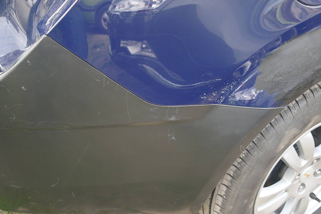

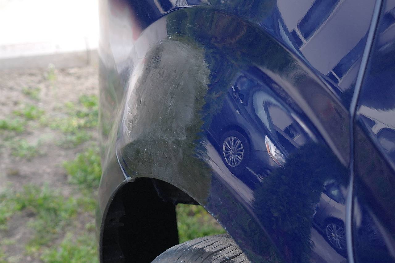

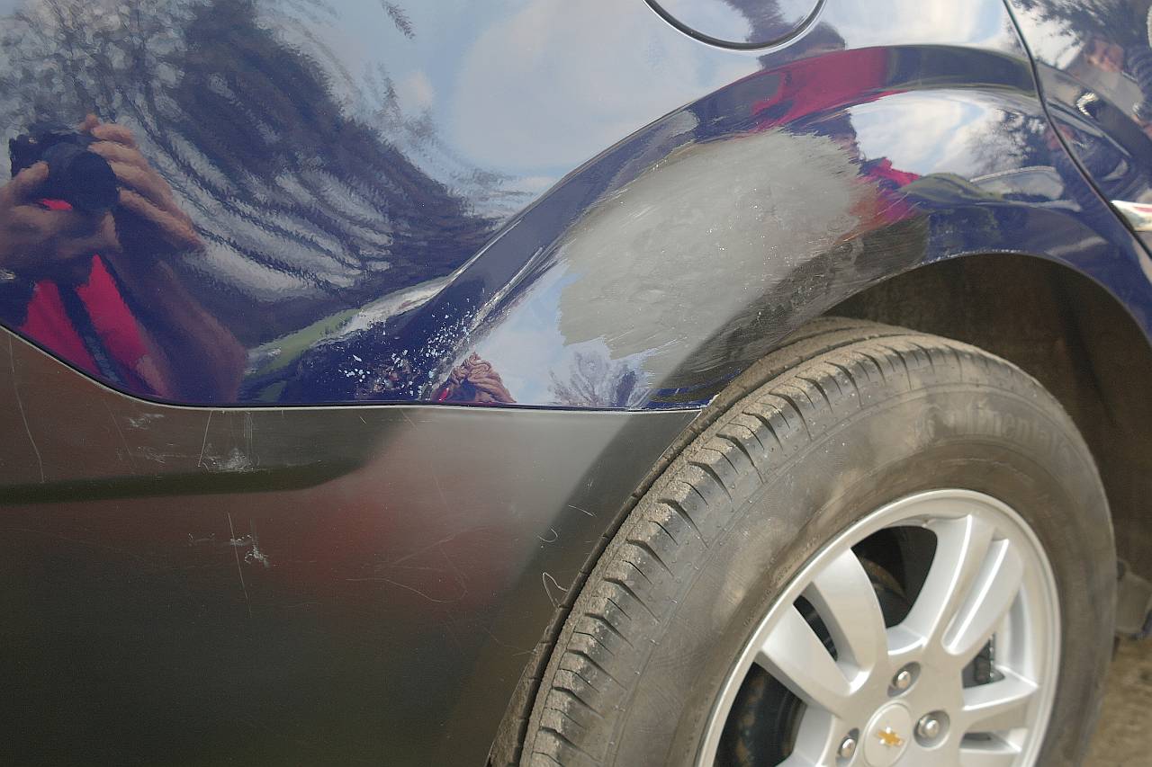

autor: tdon
etac_owiec pisze:no to czekamy na efekty.
Uprzejmie proszę. Tak to wygląda na dzień dzisiejszy po prostowaniu i zagruntowaniu - bez użycia szpachli:
Blacha została "wyciągnięta" specjalnymi narzędziami z przestrzeni między blachami (jest tam ciasno, ale jak widać da się). Przestrzeń ta została następnie zabezpieczona antykorozyjnie.
A to w temacie spasowania zderzaka:
Oczywiście zderzak został założony doraźnie do przymiarki.

autor: Avatar
Looks good :)
