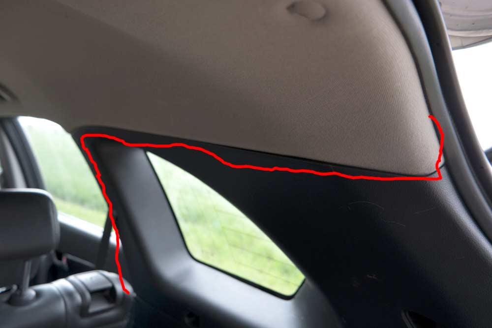

Chyba się nie rozumiemy do końca. Kamera jest nad tablicą rej. Na klapie. przeciagnalem kabel przez klapę potem do góry, bokiem pod plastikami i jedyną drogą z klapy do auta są te dwa gumowe tunele, nie wiem gdzie w aucie jest wyjście tego tunelu. Jak odcinam kawałek podsufitki i wkładam tam dłoń to nie czuje tych kabli. Jak już będę z kablami w aucie to nie będzie problemu. Później zrobię fotkę o co mi chodzi
Re: Moje 2 din z Aliexpress
: 20 kwie 2017, o 08:16
autor: John Wayne
myślałem, że przeciągnę przez ten tunel, wyjdzie mi pod podsufitką, pojadę w prawo przez słupek do wiązki, a kabel video jakoś dołem wepchnę, albo pod wykładzinę, żeby za dużo nie rozkręcać, ale nie mogę przebrnąć, bo wygląda że tam nie ma połączenia (przynajmniej nie tak zaraz) z wyjściem tego tunelu a autem. Dach jest z 2 blach i jak wkładam dłoń pod podsufitkę, to czuję tylko blachę, żadnego otworu, wkładam dłoń na jakieś 20 cm. A może jest połączenie przez tą lampkę nad bagażnikiem?

Po 2 dniach jazdy stwierdzam, że chyba niepotrzebnie męczyłem się z kamerą cofania, bo jakoś sama idea do mnie nie przemawia. Jedynie jak coś leży za samochodem, to w to nie wjedziesz, a tak to średnio to pomocne. Też kwestia wyczucia, bo jak patrzę na obraz, to mam z 1,5m miejsca, a jak patrzę do tyłu, to jakbym już prawie dotykał :) Nie ma żadnego punktu odniesienia w postaci kawałka zderzaka, więc kamera mogła by być skierowana nieco bardziej w dół, niestety ten model jest na stałe. A strasznie namęczyłem się z tymi kablami i podłączeniem, w sumie nie wiem czemu tak długo mi to zeszło. Na zdjęciach widać jak poprowadziłem przewody, może komuś pomoże:
Nie miałem już chęci, żeby grzebać dalej więc ominąłem ten tunel, puściłem pod uszczelką. Jeszcze tylko dam jakiś peszel, żeby nie było takiej chamówy.
kabel video wepchnąłem pod ten plastik i dalej pod uszczelką drzwi, pod fotelem pasażeta w stronę podłokietnika i tunelem do radia. Przewody do prądu spod uszczelki w lampę.

Tak poprowadziłem, też nic nie odkręcałem

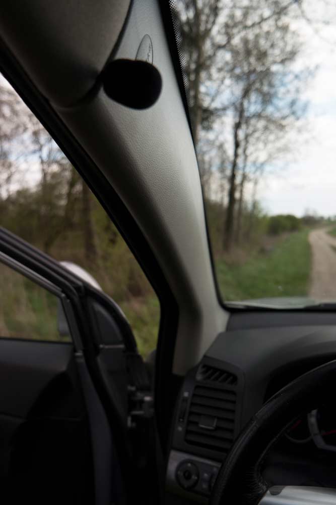

Tutaj wyszedłem spod uszczelki i pod kierownicą do radia.

No właśnie tego się nieco obawiam, aczkolwiek jak patrzyłem na to to to jakoś super szczelne nie jest, ta uszczelka zakrywa taki plastik, który jest dość luźny, a nie sam otwór. Zobaczymy. Jak będzie cieplej, to może to zrobię tak jak powinno być. Żebym tylko wiedział, gdzie ta wiązka idzie, bo jak mam demontować cały sufit, to wolę wywalić kamerkę...

Co do radia to zweryfikuj czy podajesz 12V na wzmacniacz anteny aczkolwiek podejrzewam że tak bo inaczej nic by nie działało.
Ja na swoje navi założyłem folie matową, dużo lepsza sytuacja w słoneczne dni, mniej refleksów a w Cruze ekran jest wysoko.

Dach jest 2-komorowy, te kable z przelotki wchodzą między blachy i nie wiadomo gdzie wychodzą. Jak wkładasz rękę pod podsufitkę to nie czuć i nie widać żadnego otworu więc wsadzenie kabli w dolny otwór ze zdjęcia równa się szukanie wyjścia, albo wywiercenie dziury... Dlatego usilnie próbowałam dowiedzieć się jak zrobili to inni.
