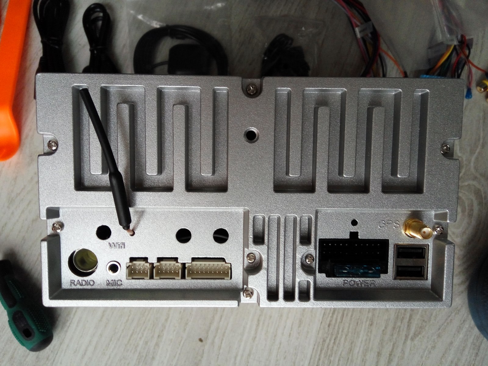

Pierwsze problemy:
1. za krótki kabel od mikrofonu

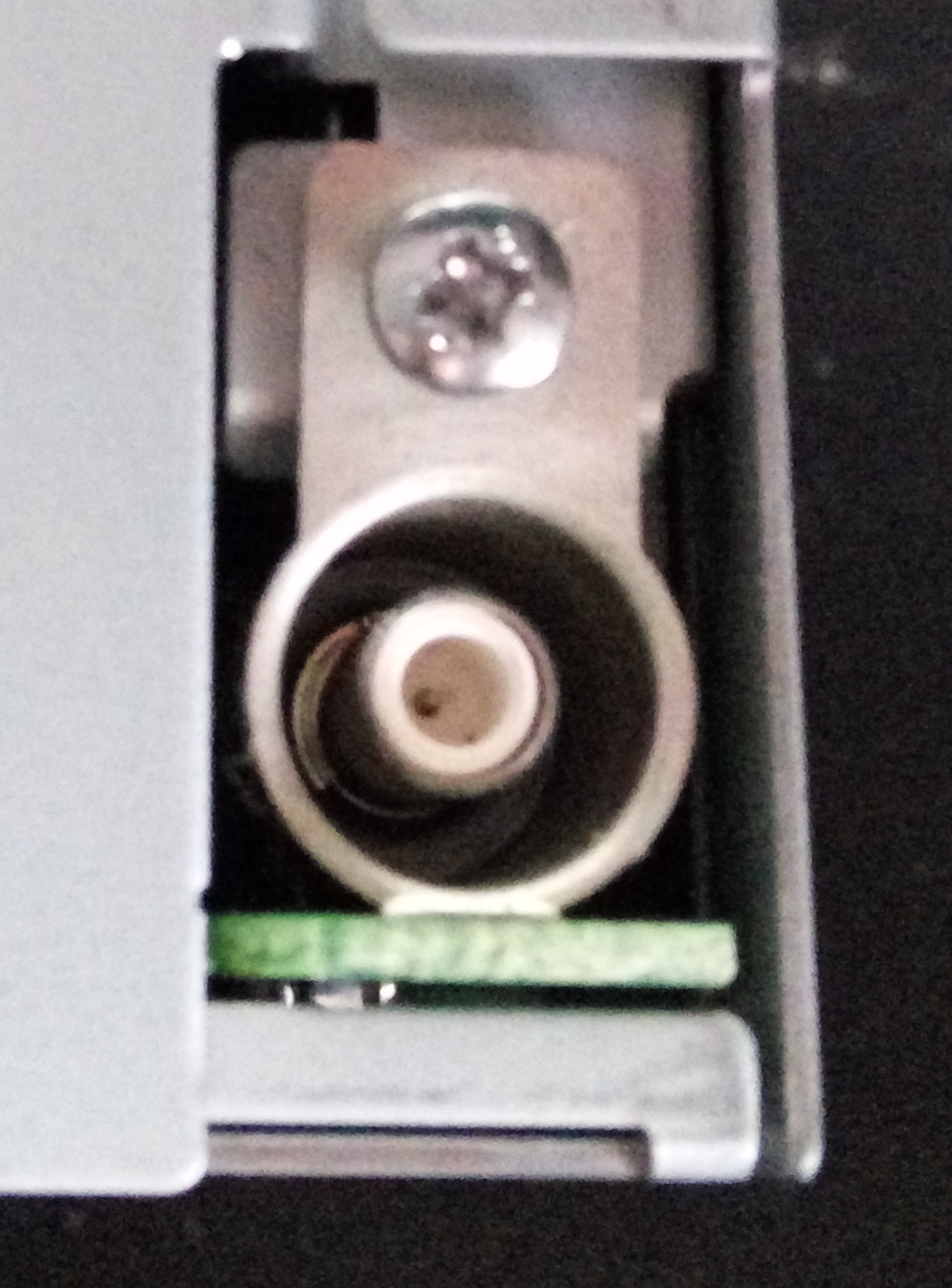

2. nie pasuje wtyczka od anteny, tu jest chyba na taki bolec, a w oryginale jest zupełnie inna. Doradzicie jaką przejściówkę kupić?
3. Wi-fi jest dość słabe. Na początku myślałem, że coś jest nie tak, bo w ogóle mi internet nie chciał działać. Ani na modemie (dokupiłem na allegro pentagrama horNET 3G za 30 zł), ani na wifi. Wifi pokazywało, że sygnał jest do połowy, a połączenia nie było. Podjechałem 3 metry bliżej domu i zaskoczyło, potem już modem zaczął też działać.
4. następny zonk, aczkolwiek nie związany z zakupem, to mój telefon ma coś nie tak z BT, bo nawigacja nie widzi książki, wszystko działa, ale nie wyświetla kontaktów, na innych telefonach działa. Najdziwniejsze, że na moim też zadziałało raz i już potem nie udało mi się ich wczytać.

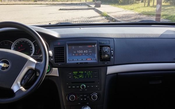

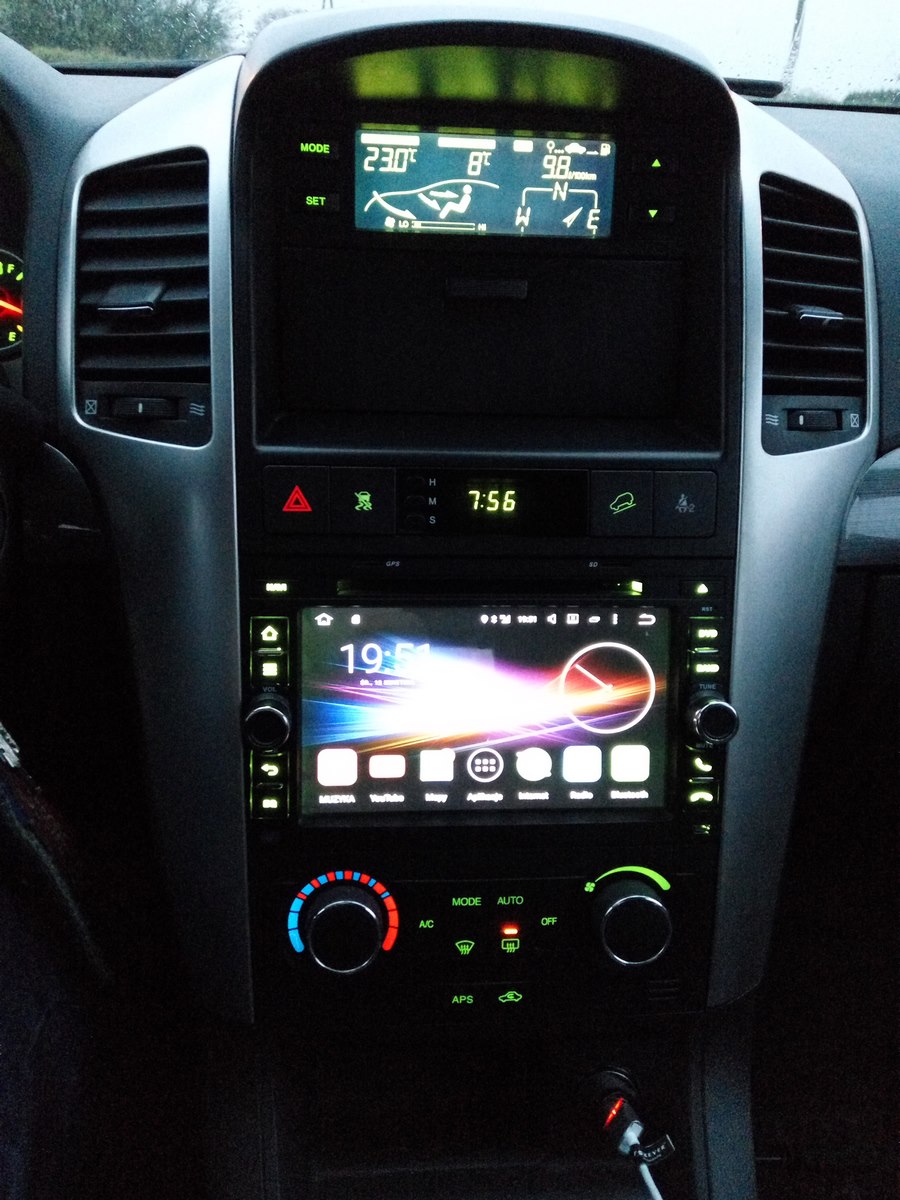

Będę kontynuował wątek i jak przyjdzie kamerka, to dam zdjęcia z montażu. Już myślałem, że będzie do rozebrania pół samochodu, ale spoko. Antenę GPS dałem na górze, za wyświetlaczem komputera jest taka półeczka i tam ją przykleiłem. Kabel usb z penem z muzyką i modem wypuściłem do klapki z bezpiecznikami przy lewej stopie pasażera. Największy problem będzie z mikrofonem i z kamerką cofania, ale jakoś to ogarnę.

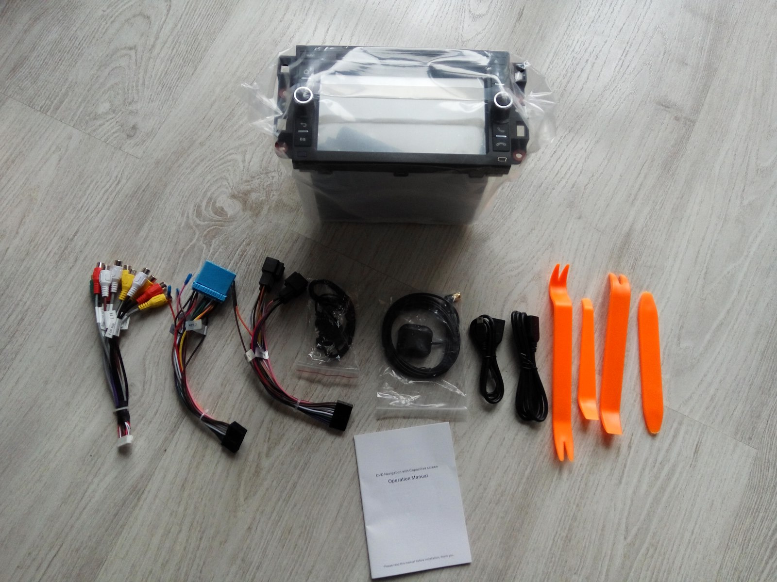

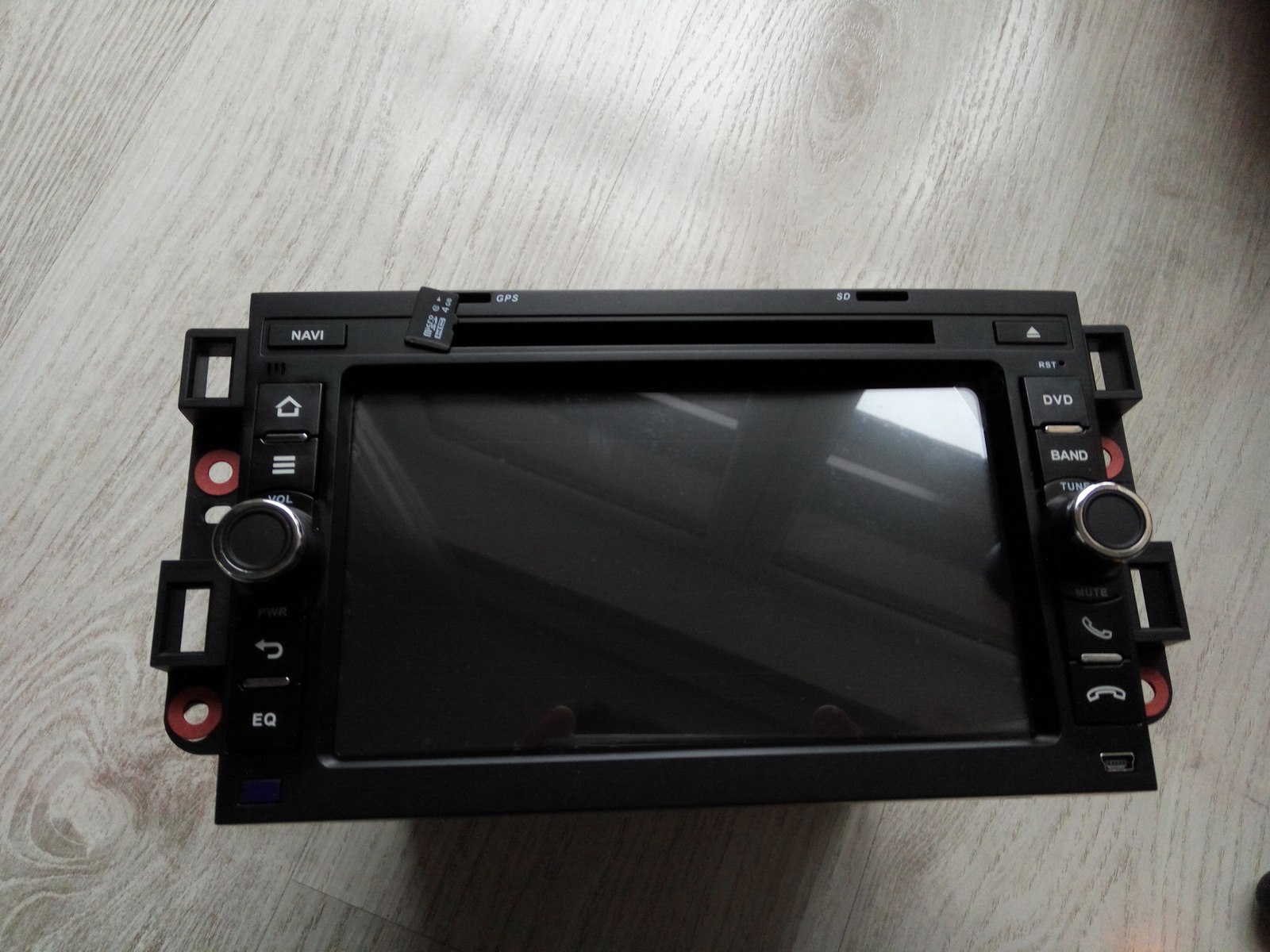

Kilka fotek. Później dodam więcej i w lepszej jakości.
Podsumowując, to jestem zadowolony i mogę polecić. Zobaczymy co będzie po kilku tygodniach czy miesiącach, ale jak na razie, to nie żałuję.

Wifi to raczej do odbioru wifi nadawanego z wnętrza (udostępniany z telefonu lub routerka). Samochód to klatka faradaya i tłumi sygnał z zewnątrz, bez antenki zewnętrznej wifi łapane z jakiś hotspotów słabo będzie.

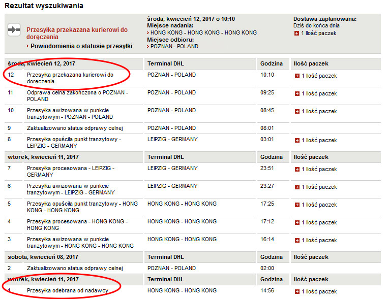

Jak paczka szła 1 dzień to szła z Polski. A jak z Polski to skąd VAT?

Fakt, że w sobotę miałem już numer, ale kurier fizycznie odebrał we wtorek, a w środę już podłączyłem :)

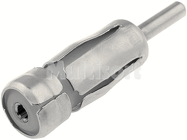

Mam jeszcze pytanie o tą wtyczkę antenową. Chociaż radia nie używam, ale jak już jest, to niech działa.
Czy to wystarczy taka przejściówka ISO-DIN?
W starym radiu jest taki wtyk
Więc chyba nie bardzo to pasuje...

Dziwne te statusy trochę bo sam lot trwa ponad 10 godzin. A musza ja jeszcze przecież zapakować i wypakować w kontenerze na lotnisku badawczym i odbiorczym. No ale jak się tak udało ;)
Re: Moje 2 din z Aliexpress
paulr pisze:Jak paczka szła 1 dzień to szła z Polski. A jak z Polski to skąd VAT?
Z powiatu HONG KONG w woj. wschodniochińskim ;)

Biorąc pod uwagę zmianę stref czasowych, to się zgadza z HK wyleciała po 11 i po 12h była w Niemczech. Przypuszczam, że mają to dobrze zautomatyzowane. A status z 8.04 to myślę, że już wtedy ten vat był naliczony.

nie taki nie podejdzie.
Jedna z tych?
http://www.tme.eu/pl/katalog/wtyki-i-ad ... ch_100204/

Czy do Captivy nie ma takiego zestawu umożliwiającego montaż tego radia w miejsce wyświetlacza od komputera, a przeniesienie kompa w dolną część? Jak dla mnie z doświadczeń zebranych podczas jazdy różnymi autami, radio tego typu strasznie traci na funkcjonalności gdy jest zamontowane tak nisko.

Tak, masz rację. Patrzenie na navi gdy jest ona tak nisko jest mało funkcjonalne. Widać, że przemyślano to w następnej wersji, niestety nie spotkałem się z tanim, masowym rozwiązaniem dla Captivy I. Chociaż są takie radia z wysuwanym ekranem do góry, może to by było lepsze rozwiązanie?
Z drugiej strony do tej pory jeździłem z telefonem postawionym tak, że ekran był jeszcze niżej i jakoś dawałem radę. Najważniejsze, żeby gadał.

Świetne "chińskie" rozwiązanie ma nasz klubowy kolega w Chevi Epica

http://allegro.pl/adapter-antenowy-ante ... 67163.html
Taki adapter jest Ci potrzebny.

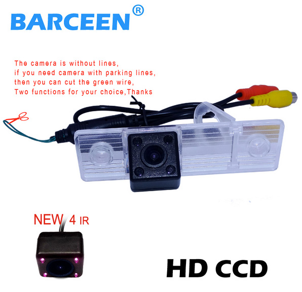

Żeby nie było tak słodko, to udało mi się uruchomić kamerę cofania, nie było żadnej instrukcji, a w necie też jakoś zawsze na biurku i w aucie człowiek głupieje. Niby wszystko przygotowane, ale kabel trzeba było przeciąć i połączyć. Teraz w sumie załamka, bo żeby to ładnie poprowadzić, to bym musiał chyba całą podsufitkę zdjąć... nie mam innej drogi, przynajmniej ja nie wiem jak to puścić. Kabel zasilania mogę sobie poprowadzić pod uszczelką bagażnika i do lampy (co i tak nie będzie idealne), ale kabel video do przodu, to nie wiem już zupełnie jak... Trochę się podłamałem. Są niby kamerki na wi-fi, ale zanim się to pewnie uruchomi, to już dawno wycofasz.
Ktoś montował? Ja mam taką, która zastępuje lampkę oświetlenia tablicy rej.

Na dniach powinna dojść kamera więc ogarnę temat i dam znać.
Kabel poprowadź progami.

Ja też ciągłem kabel do kamery ale wszystko puściłem dołem pod listwami,
