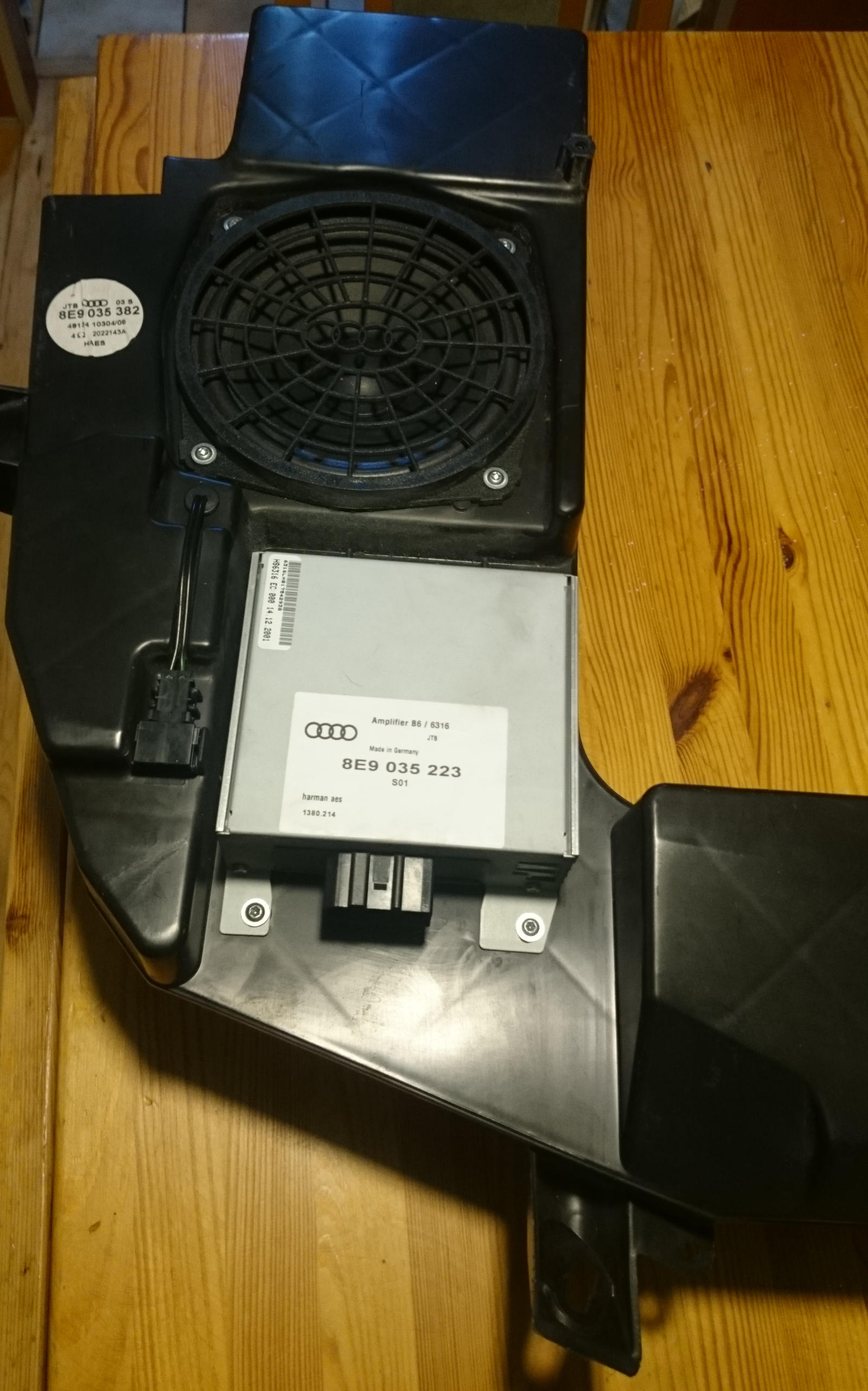

Coś się zaczyna dziać w projekcie. Dotarł do mnie wzmacniacz z Audi za 20 zł (+20 za wysyłkę). Szkoda, że bez kabla, ale czego wymagać za taką kwotę...:
Xa, jakbyś potrzebował skrzynki do bagażnika, to do odbioru na spocie ;)
Mnie interesuje to, co do skrzynki przykręcili:

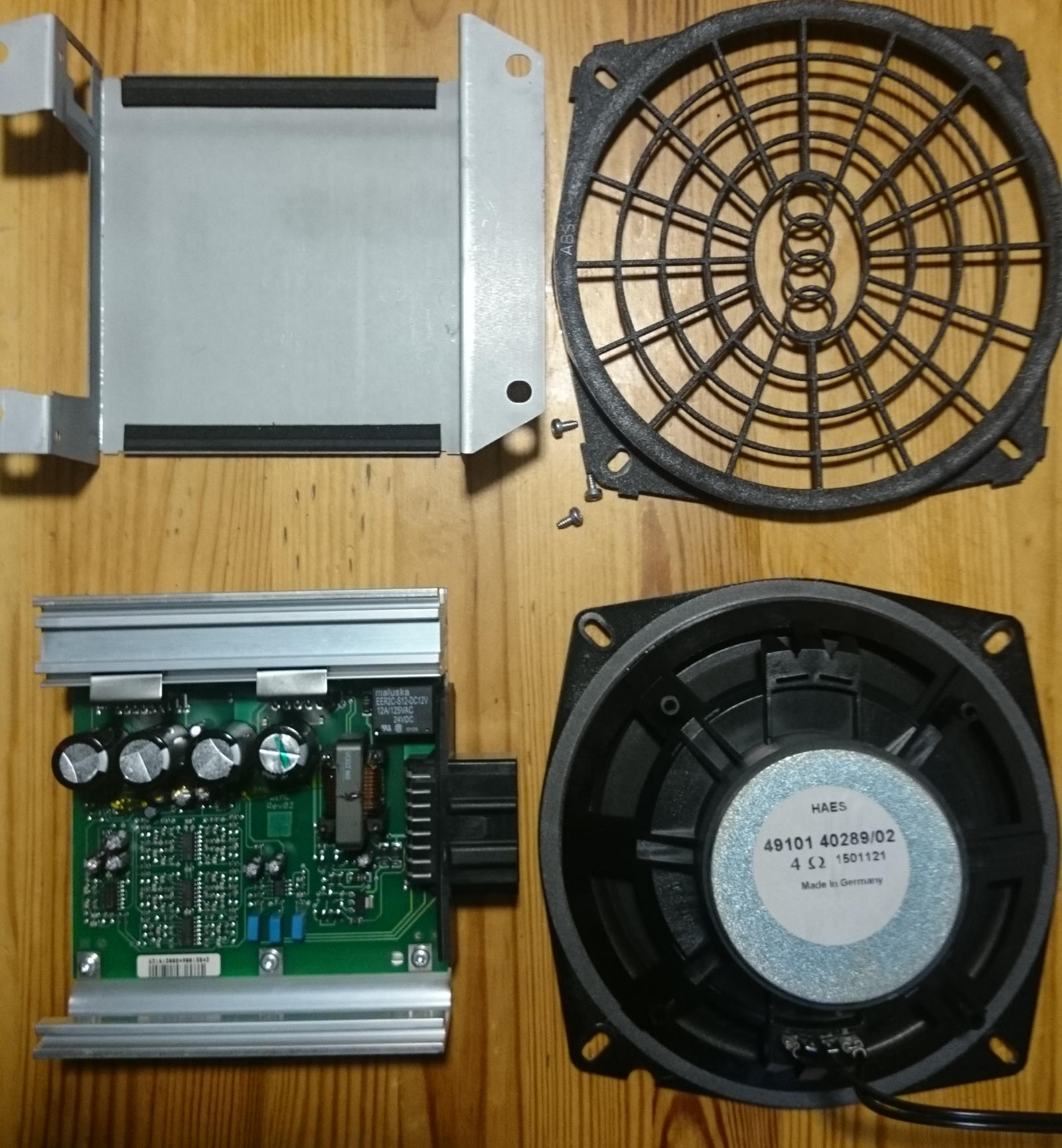

wzmak glos.JPG (353.66 KiB) Przejrzano 3029 razy

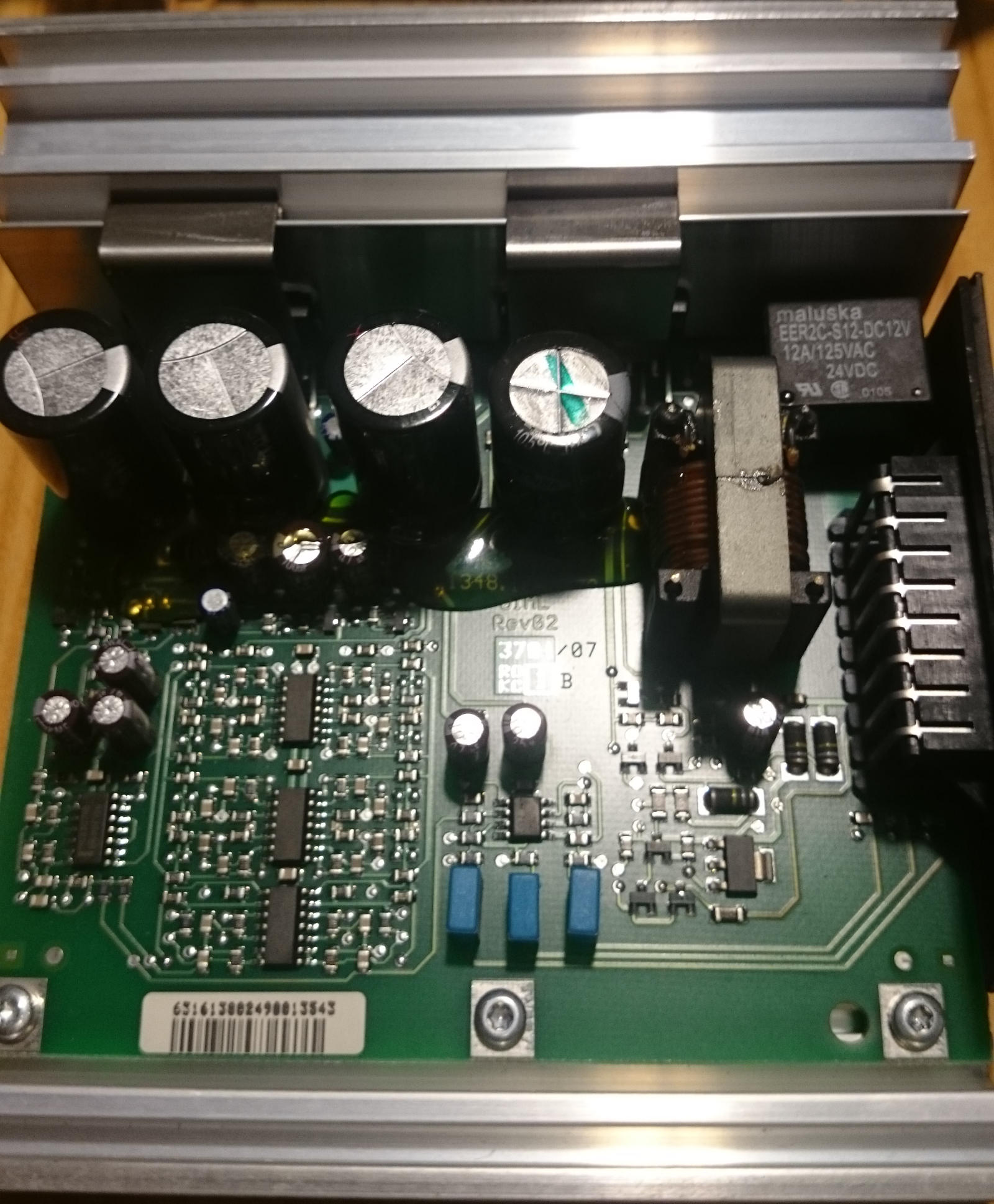

Wzmacniacz w środku jak nowy (15-latek)
wzmak wew.JPG (343.28 KiB) Przejrzano 3029 razy

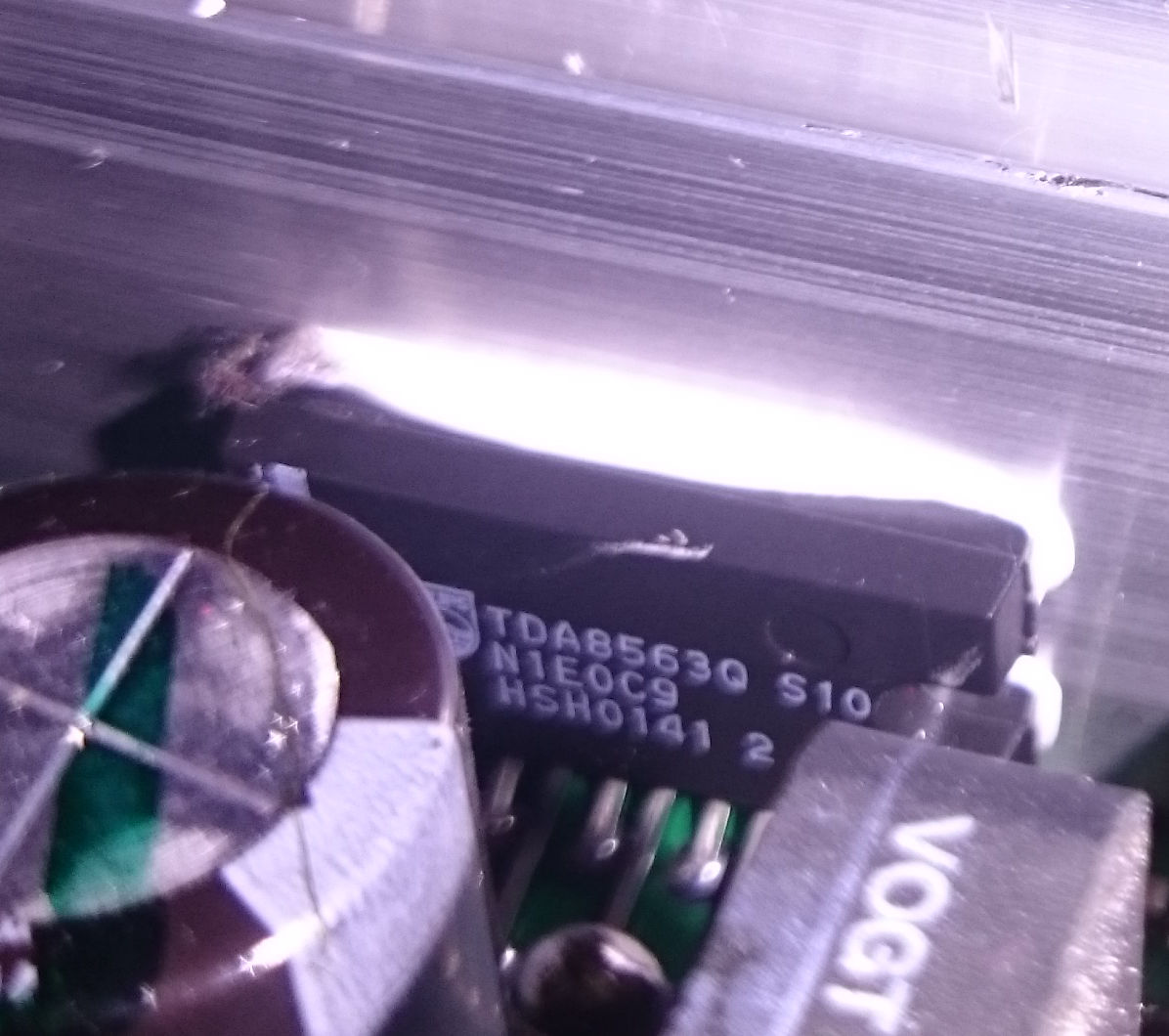

jest na układach TDA8563 - muszę zrobić research, co to za końcówki.
Na forum Audi radzili wymienić kondensatory, ale jeszcze się zastanowię czy warto.

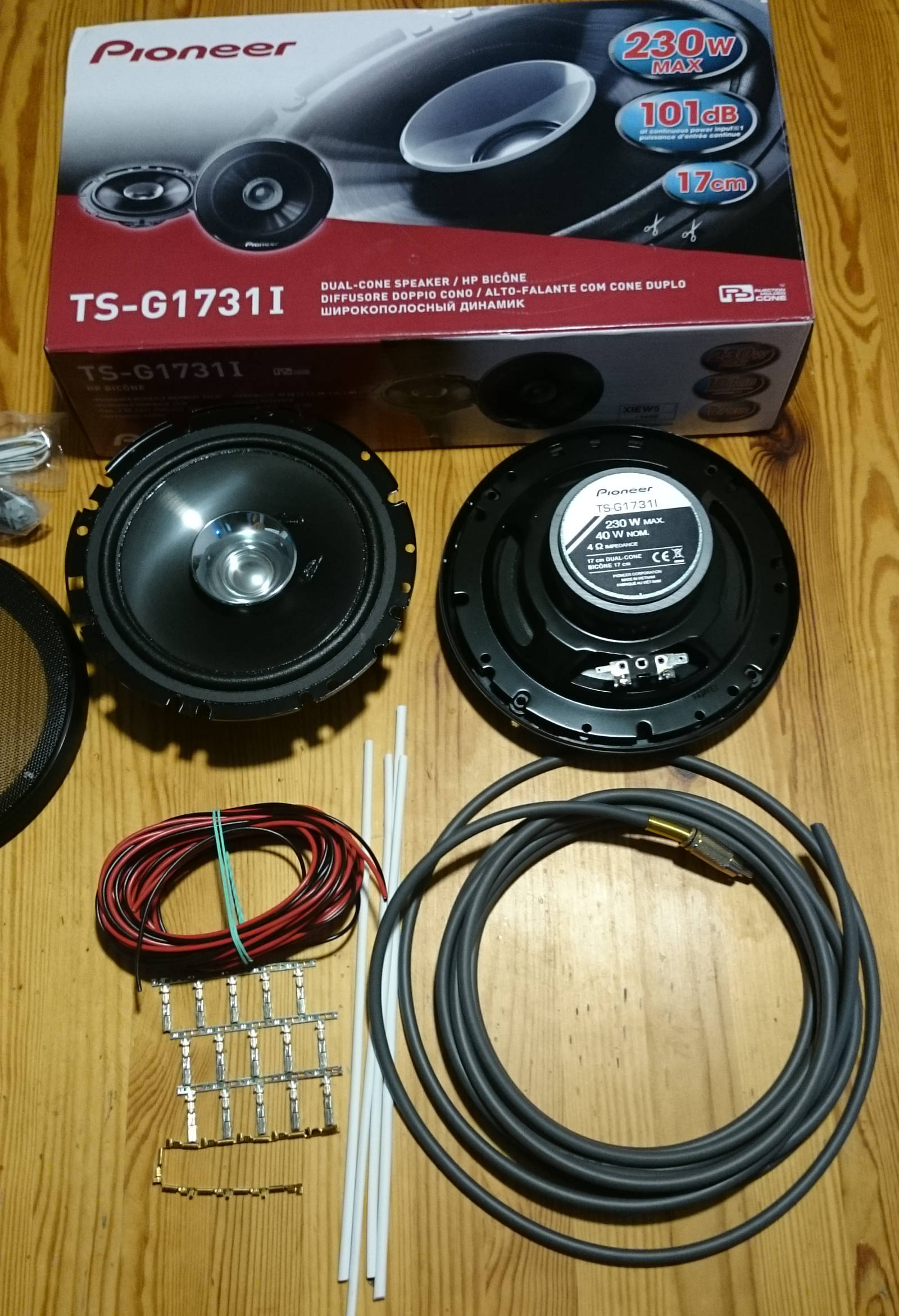

W drodze są też głośniki Pioneer - rozważałem elipsy, ale raz za radą konradoo, a dwa ze względu na mniejszą wysokość (żeby jak najmniej pomniejszać bagażnik), zdecydowałem się na okrągłe 17-tki średnio-niskotonowe TS-G1731i za 99 zł (z wysyłką). Pooglądałem jeszcze trochę tylna półkę i prawdopodobnie spróbuje osadzić je od góry, ale to zobaczymy jak przyjdą.

Andrzeju nie zapomnij wziąć na spot, może podejdzie i mniej będzie roboty ;) Chociaż z tego co widzę na zdjęciu to akurat głośnik wypada w nadkole, chyba że to jakoś da się odwrócić, na pewno bez jakiejś przymiarki się nie obejdzie :D
Re: Głośniki w tylnej półce
: 5 paź 2016, o 13:06
autor: konradoo
Może Ci głośnik nawet da. TO jest w audi a3 montowane, to u znajomego nawet dawało radę. Ten układzik na pewno miał zabezpieczenie przed wypluciem głośnika. Nawet jak mocno podkręciłeś na radyjku, to i tak sub dobijał do bezpiecznego poziomu :)

Dotarły głośniki. Zaopatrzyłem się w kable i wsuwki. 5 m kabla Prolink hi-end ofc 75 ohm coaxial digital cable 25 zł + 5 zł wtyk RCA. Kabel plusowy 1,5 mm2, remote, wsuwki i termokurcze razem 25 zł. Kable już polutowane, dzisiaj próba domowa.
Wyciąłem nożykiem otwory w tylnej półce, usunąwszy uprzednio filc. Mocowanie głośników do samej półki nie wchodzi raczej w grę, bo to będzie wszystko podskawiwało - muszę wykombinować jakiś dystans z mdf żeby go przykręcić do półki metalowej - miedzy nią a półka z dykty jest 2,5 cm przestrzeni (a wewnątrz elips 3 cm). Albo po prostu dam cztery klocki przewiercone i długie śruby. Jutro cyknę zdjęcia jak to wygląda.
