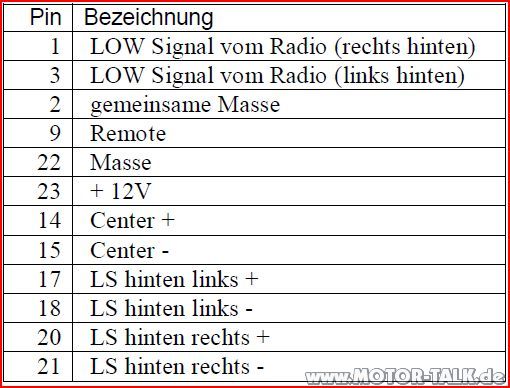

Jeszcze nic nie kupiłem, a myślałem o wzmacniaczu dostępnym na wielu aukcjach, jak ta: http://allegro.pl/audi-a4-b6-wzmacniacz ... 67017.html
Wyprowadzenia ma takie:
wziąłem stad:http://www.motor-talk.de/bilder/verstae ... 20230.html
Re: Głośniki w tylnej półce
no to co w tym trudnego:
1, 3 - sygnał niskiej częstotliwości z głośników, wiec w przypadku Chevi musisz mieć przetwornice Hi-Input
2 - masa dla sygnałów Audio
9 - sygnał REMOTE, dla wzbudzenia wzmacniacza, najlepiej po stacyjce
22 - masa układu wzmacniacza
23 - +12V dla ukladu, dobrze miec to na dobrej miedzi i dobrze prosto z aku, ale przez bezpiecznik
14,15 - głośnik centralny
17,18 - głośnik tylny lewy
20,21 - głośnik tylny prawy

Obejrzałem zdjęcia z tego forum jak tam idą wtyczki i podłączenia i wynika z tego ze jednak CENTER będzie najprawdopodobniej miejscem wpięcia basowego

wertując na szybko forum a4-klub.pl (poproszę bana za reklamę innego forum) wychodzi na to, że wzmacniacz ten występował w "Audi Sound System" (nie BOSE) i chyba ten subwooferek bagażnikowy był wpięty pod te wyjścia 14,15 :ocochodzi: tylko czemu opisane jako CENTRAL?
edit
w takim razie
Pin 1 – radio prawy tył
Pin 2 – radio (wspólna masa)
Pin 3 – radio lewy tył
Pin 9 – remote
Pin 14 – subwoofer +
Pin 15 – subwoofer –
Pin 17 – głośnik lewy tył +
Pin 18 – głośnik lewy tył –
Pin 20 – głośnik prawy tył +
Pin 21 – głośnik prawy tył –
Pin 22 – masa wzmacniacza
Pin 23 – zasilanie wzmacniacza
i wtedy można też podpiąć to tak:
głośniki w półce jako odpowiednio lewy tył i prawy tył, oraz wyjście sub out rozdzielić równolegle do wejścia prawy tył i lewy tył - wtedy uzyskamy same niskie częstotliwości

Otóż to panie, otóż to... tak zrobię jako rzecze karpior - i zdam relację (po wakacjach).
