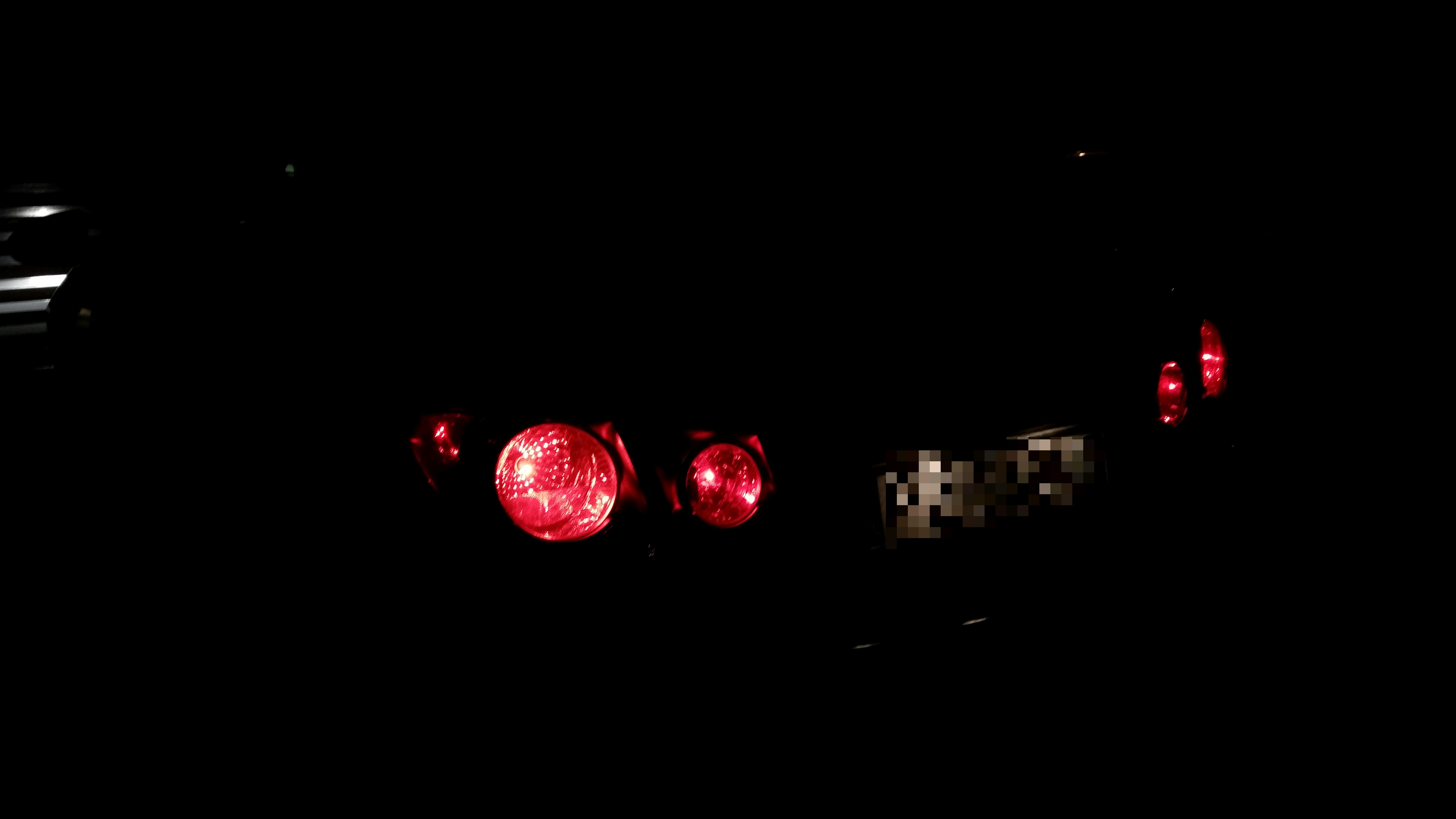

download/file.php?mode=view&id=6566
Wszyscy mają mam i ja :)
Re: [Cruze] Dodatkowe światła pozycyjne (Corvette style)
: 29 gru 2017, o 17:14
autor: endriu333
Spryciarzu brakuje środkowych kloszy ;)
: 30 gru 2017, o 18:02
autor: payron82
za zimno żeby rozbierać i przeprowadzać kable, ale na wiosnę trzeba będzie dokończyć.

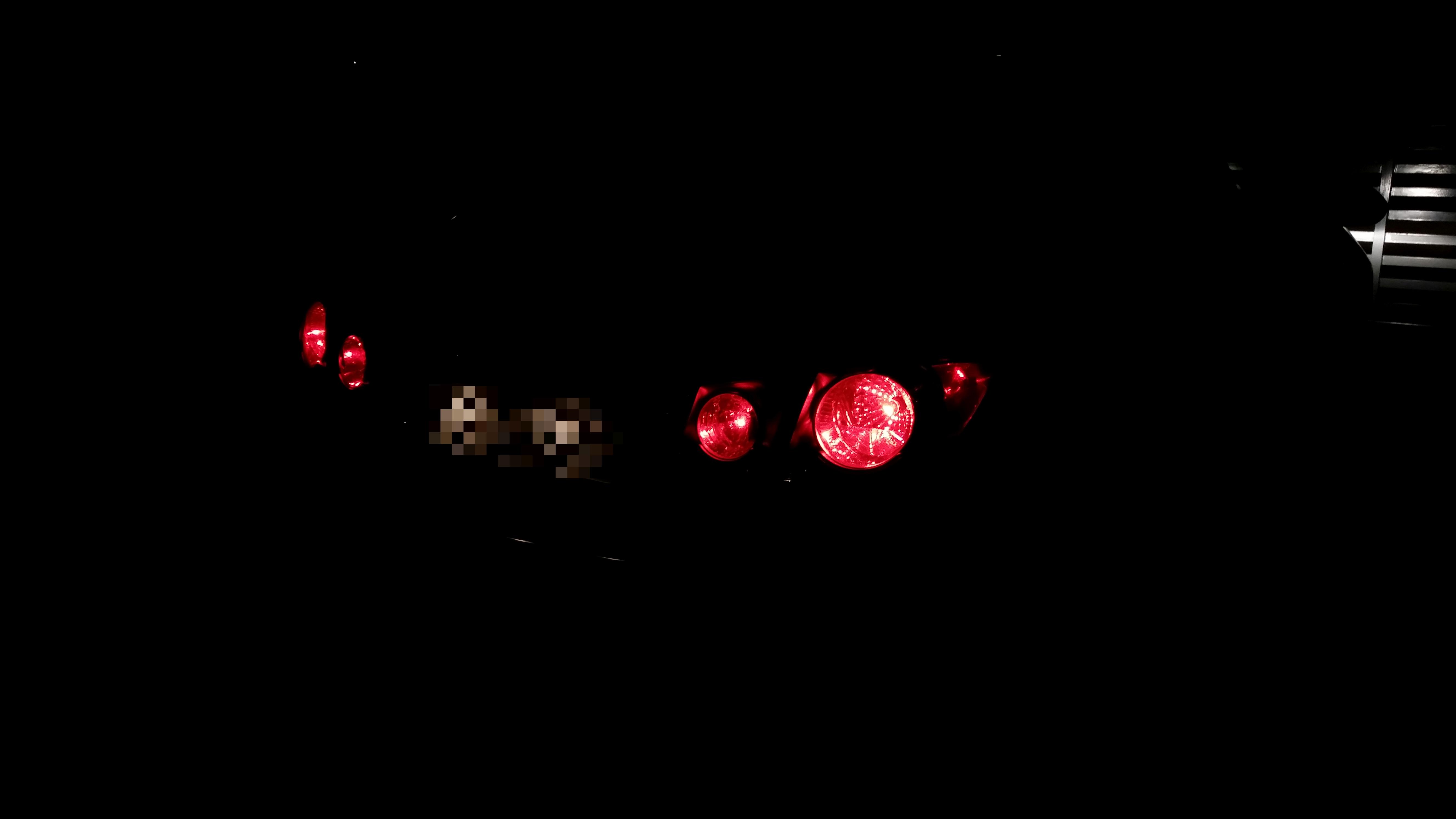

endriu333 pisze: 29 gru 2017, o 17:14 Spryciarzu brakuje środkowych kloszy ;)
Endriu, może to dziwne ale niektórzy robią jedynie same tylne markery wg mojego sposobu ;)
bez "aktywacji" Corvette style.
