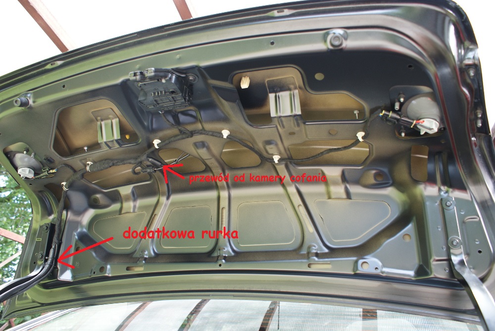

Potrzebne są oprawki BAY15D (do kupienia na znanym portalu aukcyjnym), żarówki 21/4W i trochę kabla. Wybrałem opcję zachowania funkcji zapalania pozycyjnych tylko z jednej strony samochodu, więc pociągnąłem dwa kabelki (od lewego i prawego pozycyjnego oddzielnie). Do pokrywy bagażnika kabelki doprowadziłem w osobnym peszlu, bo w oryginalnym upchnąłem już kable do kamery cofania i więcej by się nie zmieściło, ale jak ktoś ma tam luz, to śmiało dadzą się upchnąć.

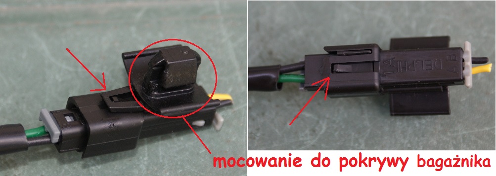

1. Wyjmujemy oryginalne oprawki, rozłączamy kostkę. Żeby zdjąć złącze z mocowania do pokrywy bagażnika, trzeba wypiąć zatrzask wskazany strzałką, tak samo rozłączamy obie części złącza. Ja wymieniłem na złącza trzystykowe, ale równie dobrze można by zostawić oryginalną wtyczkę i podlutować ją do nowego gniazda. Czarny kabel gniazda BAY15D to masa, czerwony 21W (czyli łączymy do oryginalnego żółtego) a niebieski to 4W - i tu podłączamy kabelek pociągnięty z pozycyjnych.

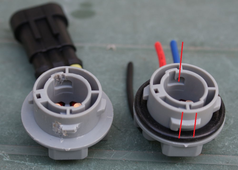

2. Oprawka BAY15D wymaga delikatnej przeróbki, bo nie wchodzi w oryginalne gniazdo, ani żarówki 21/4 nie da się w nią włożyć. Wystarczy trochę przemodelować (ja to zrobiłem lutownicą) jeden występ i 'poszerzyć' jedno wejście uchwytu bagnetowego, wszystko widać na zdjęciu:
3. Widok na okablowanie:

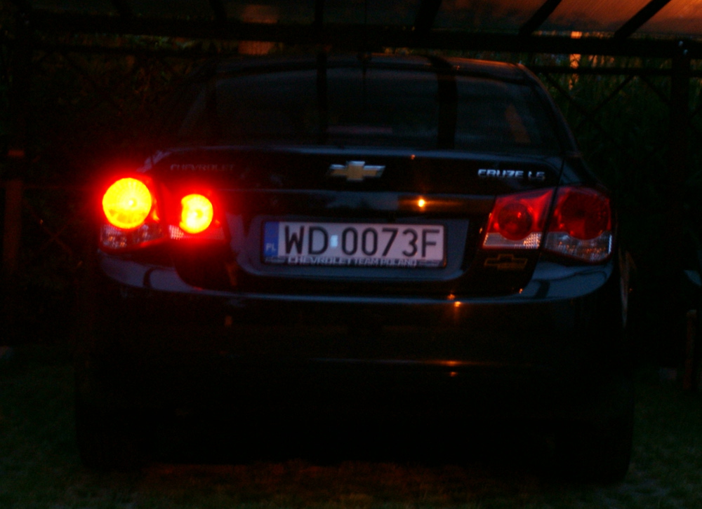

3. I cieszymy się pozycyjnymi na amerykańską modłę :D

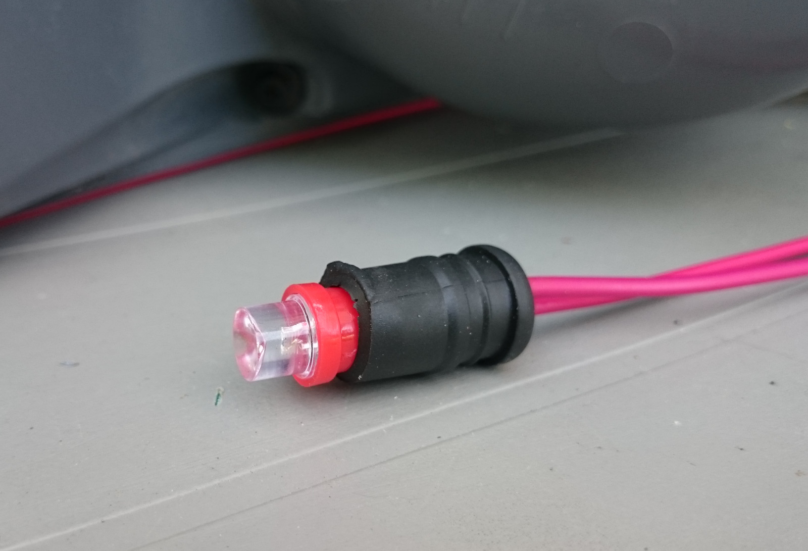

Re: [Cruze] Dodatkowe światła pozycyjne (Corvette style)
Światełka zamontowane, cały koszt to 18 zł, a efekt super :witam: dla C77
Zastosowałem czerwone diody jak zasugerował dessal (również :wilekiedzieki: )
Diody po 1 zł http://allegro.pl/zarowka-led-w5w-t10-w ... 18476.html
Oprawki po 5 zł http://allegro.pl/oprawka-w5w-w3w-t10-d ... 84463.html

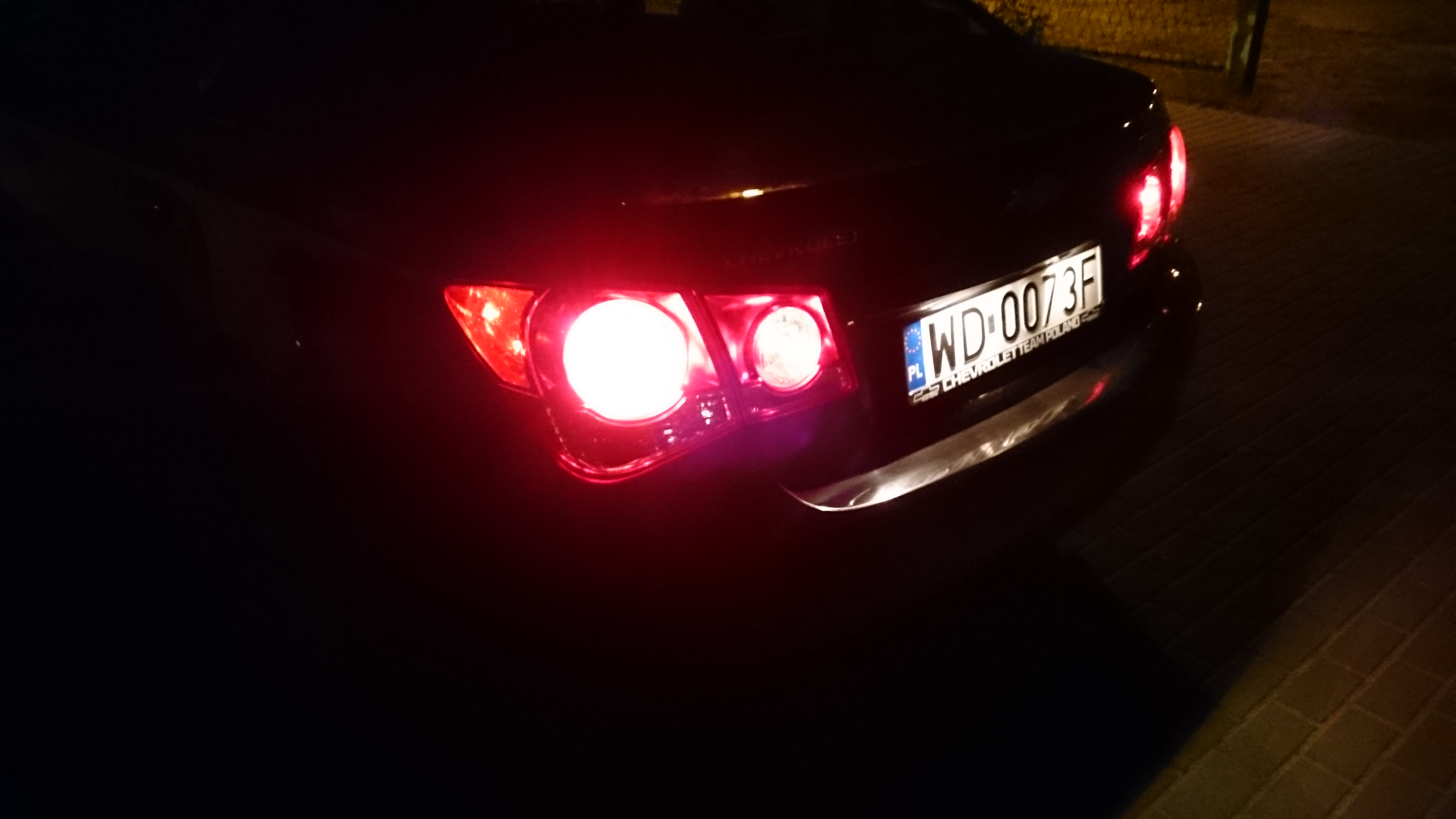

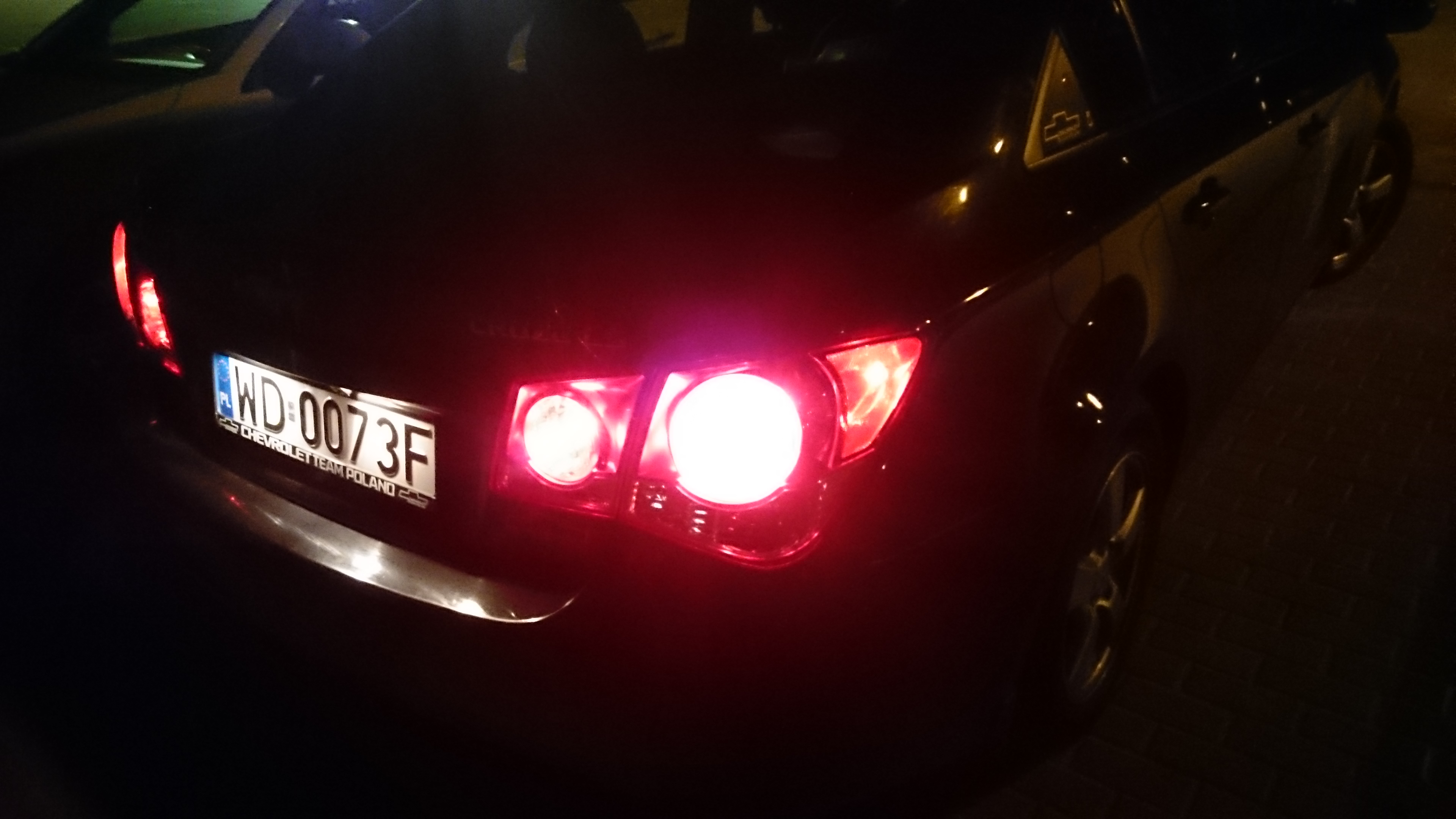

Pokaż jak to wygląda u Ciebie nocą z tym czerwonym ledem,
czy nie świeci on za słabo i czy zgadza się z kolorem postojówek w kloszach :zastanawiasie:
C77
Posty: 2342
Imię: Nieomylna Legenda
Silnik: 18XER
Lokalizacja: Piękne Miasto
Post autor: C77 »
Reguuuuu... gdzie te fotki? :P
Prosze:

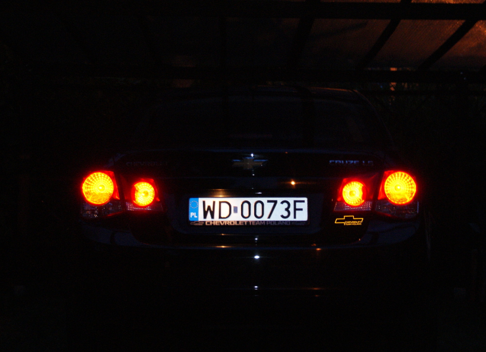

kolego C77 dobrze myślałeś aczkolwiek ja się obawiałem, jako , że mam pełną przeróbkę (pozycja+tył), że diody siedzą nie tu gdzie trzeba ale wszystko jest tak jak powinno czyli klosze lamp tył świecą się jako pozycja + stop a boki lamp świecą tylko pozycją.... i na tym chyba poprzestanę jeśli chodzi o przeróbki lamp w moim cruzaku :)
Poniżej przedstawiam fotki z finalnego dzieła:
