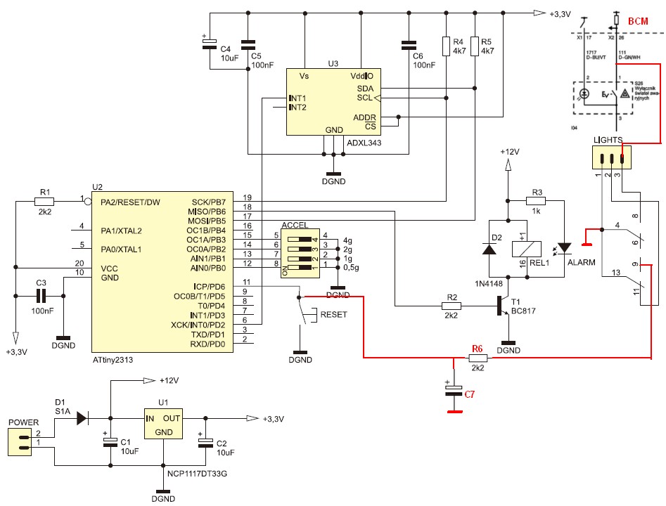

Dzięki za info. Czyli mamy kolejny rozdział klikologii stosowanej na BCM. Układ AVT5393 do bezpośredniego podłączenia się nie nadaje. Wymyśliłem jego prosty mod, namalowany czerwonymi liniami który pozwoli ten układ wykorzystać w cruze/orlando.
Teraz w momencie zadziałania przekaźnika, po stałej czasowej wynikłej z doboru R6 i C7 układ przez linię RESET nam go z powrotem wyłączy. Czyli będziemy mieć klasyczny klik przekaźnikiem, który podłączony pod pin X2/26 modułu BCM włączy nam światła awaryjne. Wyłączenie świateł trzeba będzie wykonać zawsze ręcznie przyciskiem awaryjnych na konsoli. Mimo wszystko chyba wygodniej niż naciskanie przycisku RESET na płytce AVT, można układ zamontować sobie gdziekolwiek.
Oczywiście najprofesjonalniej byłoby napisać całkiem nowy program do tego układu AVT ale to jednak zdecydowanie bardziej pracochłonne i czasochłonne niż dolutowanie dwóch dodatkowych elementów.
Istnieje pewna szansa, że bezwładność mechaniczna samego przekaźnika + czas reakcji w programie na sygnał z linii przycisku RESET będą wystarczające aby kliknięcie było wykrywane przez BCM, wtedy można by się pozbyć R6 i C7 i podłączyć z pinu 9 przekaźnika bezpośrednio do linii RESET. Do przetestowania w praktyce na żywym organizmie.

Tajemnicze słówko POWER znasz? :| 2+, 1- ; to będzie zasilanie po stacyjce. Najlepiej by gdzieś go od złącz BCM naruchać, nie analizowałem jeszcze tego od strony skąd pociągnąć zasilanie.
Drugie tajemnicze słówko LIGHTS pin 3 ( na schemacie dokleiłem fragment schematu BCM), łączysz do X2-26. I tyle, tylko 3 druty. Wydaje mi się, że najlepiej ten układ AVT będzie umieścić gdzieś blisko BCM więc pewnie i zasilanie od niego ukraść. Ważna sprawa to ułożenie płytki AVT. Musi być ustawiona równolegle do jezdni strzałką x w kierunku przodu auta. Interesuje nas tylko przeciążenie w tym kierunku osi X i program tylko ten kierunek bada, w osi Y i Z olewa.
Oczywiście na razie analizuję wszystko tylko na sucho w teorii. Mogą wyniknąć jakieś zagadki o których jeszcze nie wiemy ale bez tego ni byłoby fun :P

wszim pisze: Teraz w momencie zadziałania przekaźnika, po stałej czasowej wynikłej z doboru R6 i C7 układ przez linię RESET nam go z powrotem wyłączy.
Wszim, trzeba by było sprawdzić czy tak duża oporność R6 jest wstanie zresetować układ, który ma wyłączyć przekaźnik.
Nie wiem jak to jest w przypadku ATtiny, ale w module BCM nie wyłączyłbyś świateł (automatyka świateł) zwierając pin do masy tak dużą odpornością.
wszim pisze: Istnieje pewna szansa, że bezwładność mechaniczna samego przekaźnika + czas reakcji w programie na sygnał z linii przycisku RESET będą wystarczające aby kliknięcie było wykrywane przez BCM, wtedy można by się pozbyć R6 i C7 i podłączyć z pinu 9 przekaźnika bezpośrednio do linii RESET. Do przetestowania w praktyce na żywym organizmie.
Na pewno obejdzie się bez obwodu RC, bo BCM reaguje na krótkie impulsy a biorąc pod uwagę zwłokę mechaniczną przekaźnika to na pewno to zadziała.

barus pisze: Wszim, trzeba by było sprawdzić czy tak duża oporność R6 jest wstanie zresetować układ, który ma wyłączyć przekaźnik.
:) Oczywiście brałem to pod uwagę. Ponieważ wejście RESET zrobili bez zewn. rezystora pull-up, znaczy, że program załącza wewnętrzny pull-up(no kurna musi żeby wykryć 0 na tym porcie w takim rozwiązaniu), który wg dokumentacji ma ok 30K. Próg stabilnego stanu 0 na I/O'ach AtTiny przy zasilaniu 3,3V jest poniżej 1,5V, znaczy że dzielnik 2,2k /30K zapewnia z duuuużym zapasem prawidłową reakcję. Czas zwłoki do dobrania doświadczalnie przez dobranie tych elementów, (im większe tym większa zwłoka) rezystora lepiej nie przekraczać powyżej 10K.
barus pisze: Na pewno obejdzie się bez obwodu RC, bo BCM reaguje na krótkie impulsy a biorąc pod uwagę zwłokę mechaniczną przekaźnika to na pewno to zadziała.
:) Też liczę na to ale dużo zależy od konstrukcji zastosowanego przekaźnika. Te malutkie france są tak szybkie jak Szybki Lopez ;)

Dziś się bawię na biurku tym zestawem AVT.
wszim pisze: Czyli mamy kolejny rozdział klikologii stosowanej na BCM. Układ AVT5393 do bezpośredniego podłączenia się nie nadaje. Wymyśliłem jego prosty mod, namalowany czerwonymi liniami który pozwoli ten układ wykorzystać w cruze/orlando.
Niestety, ten mod nie daje pojedynczego kliku tylko robi generator :H :lol: Przez cały czas trwania siły hamującej będzie sobie klikać a nie o to chodziło. Trzeba wymyślić mod v.2 . :zastanawiasie: W układzie bazy tranzystora trzeba wprowadzić zmianę.
