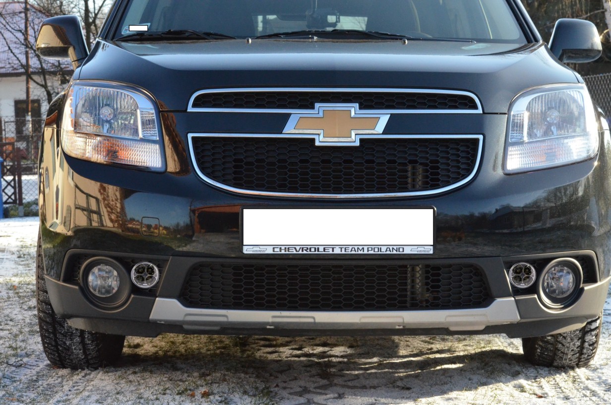

Ja raczej będę u siebie montował osramy,tylko z tym trochę duzo roboty.Można by jeszcze próbować zabawę np.w takie coś (sam co prawda nie mam przekonania ,trochę wiocha) ale?
chevi front.JPG (268.86 KiB) Przejrzano 3392 razy
