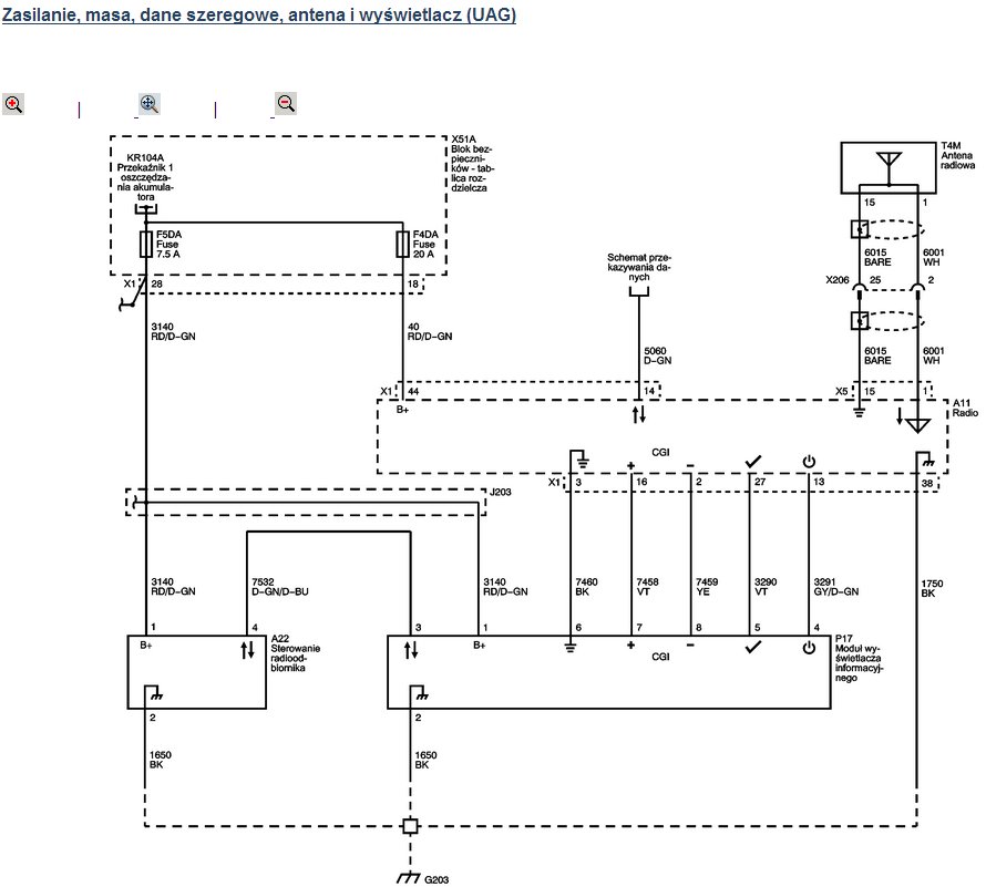

Schemat, który dla mnie jest jakiś wybrakowany ale tylko taki był w TIS.

Wydaje się, że jest jeszcze osobny moduł obsługi tej klawiatury. Tak to rozumiem patrząc na schemat który wcześniej załączyłem.
