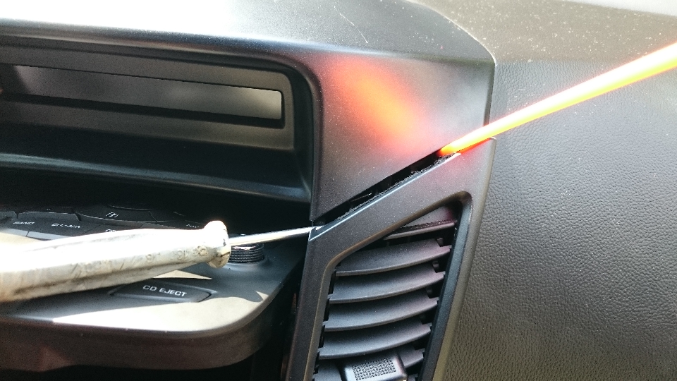

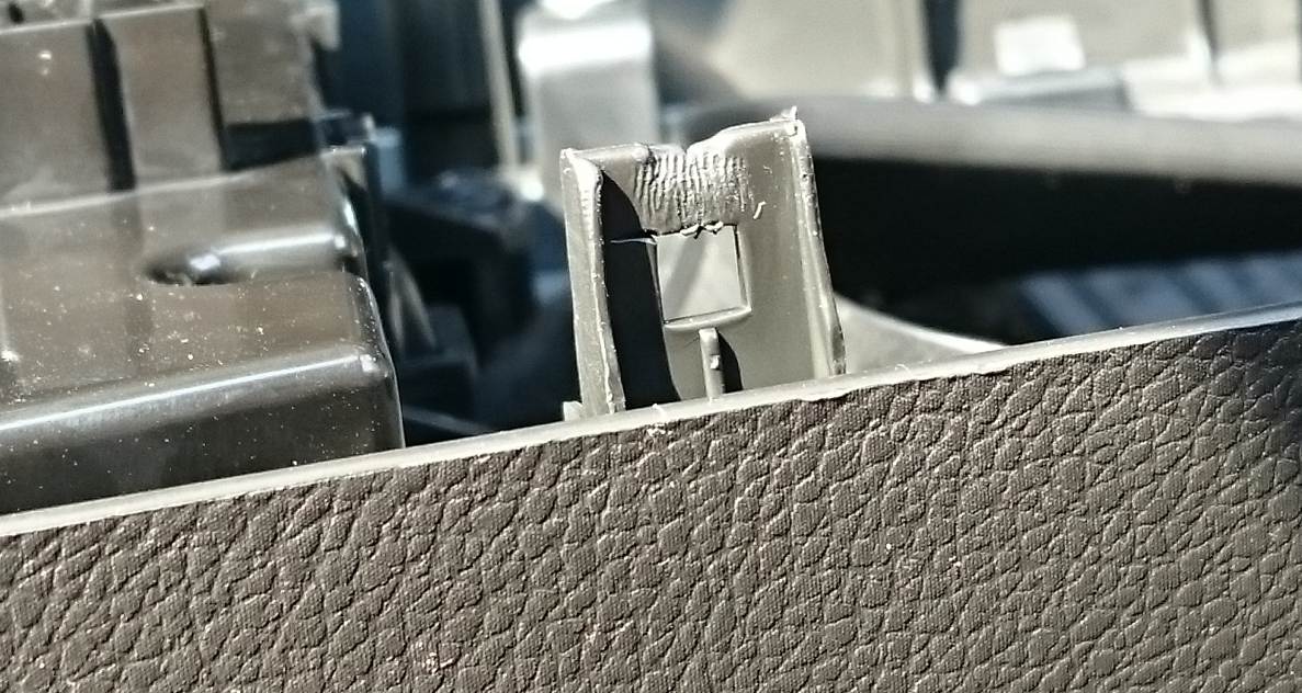

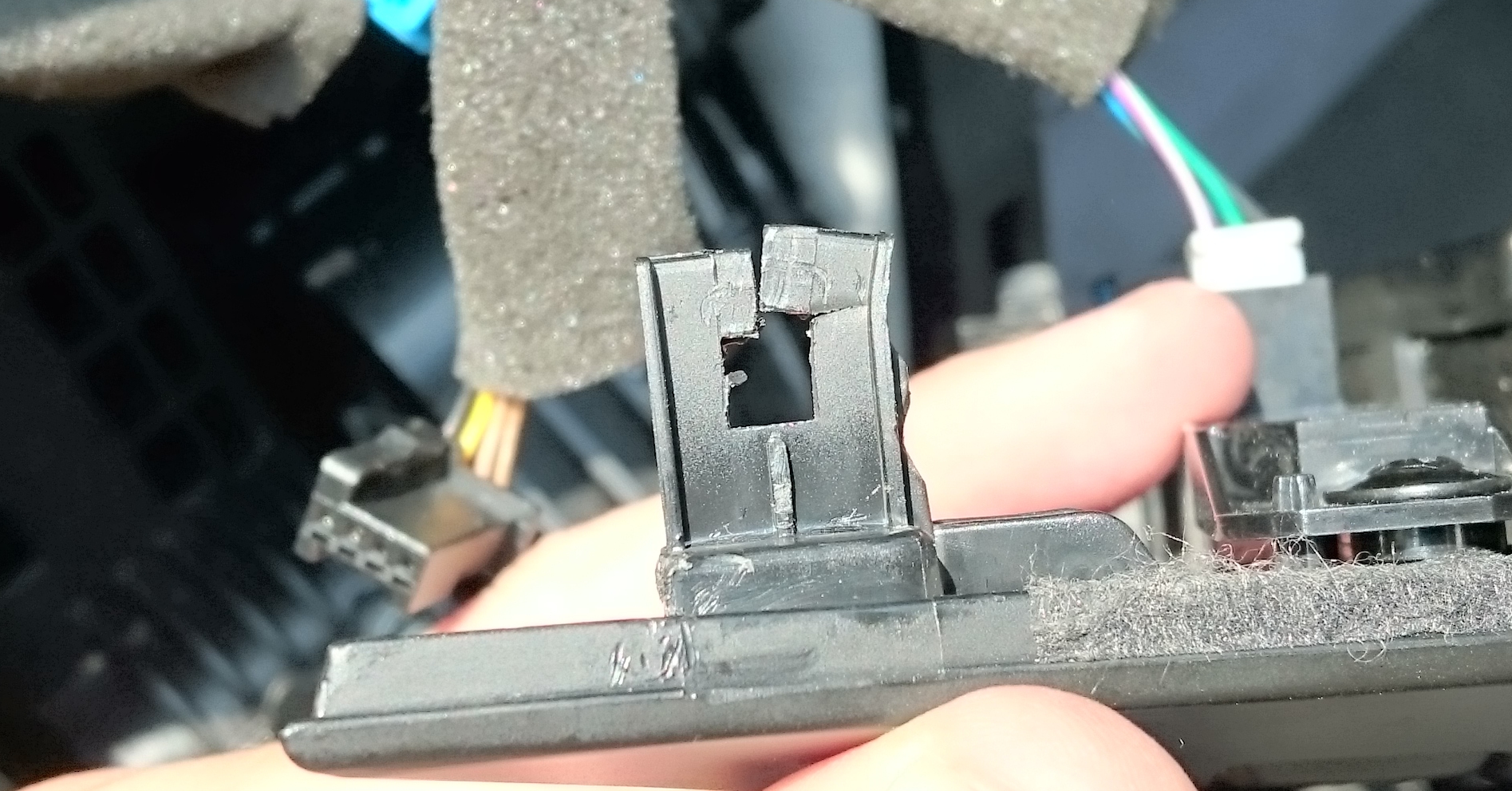

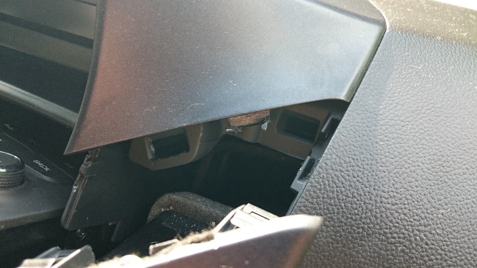

Co do demontażu środkowej konsoli, rada przyjaciela była taka żebym przestał być czuły, delikatny czy coś w ten deseń :? . No to przestałem , czego efektem było wytarganie konsoli i zerwanie 4 zatrzasków :D w ten sposób.
Blaszki zostały w dole lub spadły w czeluście. Z 4 odnalazłem 3 i powyciągałem magnesem. Nad ostatnią spędziłem z 30 minut i nie znalazłem . Dopiero potem. Ale wpadłem na pomysł i wywlokłem blaszkę z boczku osłaniającego BCM, łatwy dostęp, dokupię i zamontuję w tym boczku. Następnie przystąpiłem do naprawy zerwanych uchwytów dremelem gorącym powietrzem posklejałem je do kupy.
Z innych strat to spadł mi w czeluście piekieł uchwyt mikrofonowy, straciłem kolejne 30 minut na poszukiwania, ale piekło to piekło, uchwytu nie znalazłem ale za to znalazłem zagubioną blaszkę zatrzasku :lol: . Olałem ten niepotrzebny plastikowy gadget niech diabły się nim radują.

Z tego co piszesz to demontaż konsoli w Olku jest bardziej upierdliwy od tego w Cruzie :zastanawiasie: Problemem w Cruzie było upchanie wiązek i kabelków we wnęce za radiem oraz przeciągnięcie przewodów do kamery cofania. Właśnie przy tej czynności urwałem parę zaczepów.
Gdzie umieściłeś antenę GPS i zdalny mikrofon?
Jeżeli chodzi o olka to miejsca pod pokrywami radia bardzo dużo. Tam przecież jest cały schowek nadradiowy a I tak nie ma problemu z ułożeniem kablarni. Mikrofon wprowadziłem na listwę ozdobną tuż koło stacyjki. Tak samo jak zrobił fred. Zweryfikowane rozmową tel ,dobrze zbiera. Jutro pstryknę fotki.

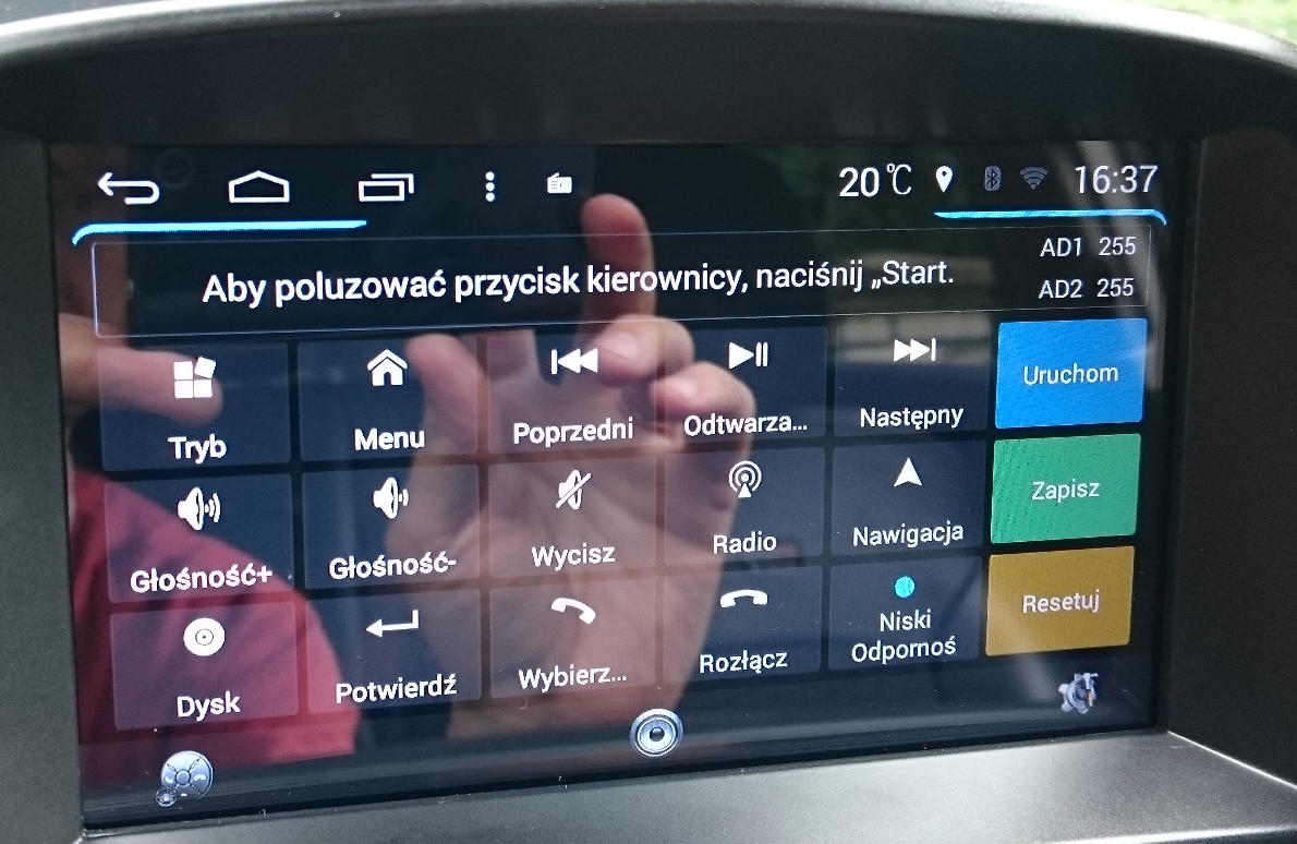

Guziki nie chodzą bo prawdopodobnie CAN adapter traci zasilanie jak wyciągniesz kluczyk ale na 100% nie jestem pewien, nie sprawdzałem, olałem temat nie przeszkadza mi.

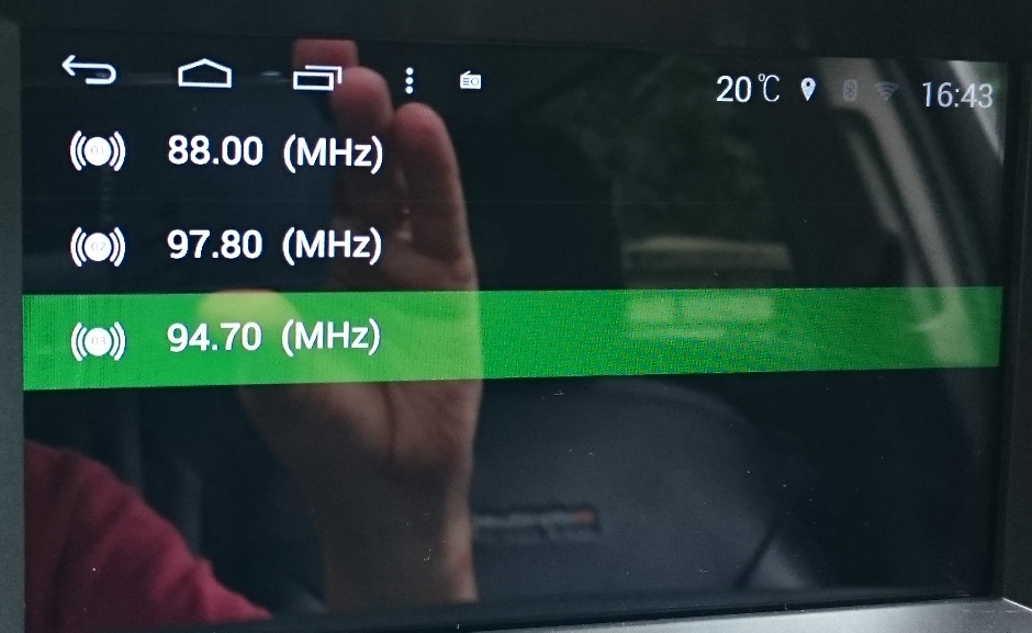

Marcin mam kolejne pytania.
Jak ustawić tu nowa stację.
Umiem powiększyć tą listę tylko skanując automatycznie, umiem zamienić dowolną belkę na inną stację ale jak dodać ręcznie nową?
Tylko stacje z tej listy odpowiadają przyciskom konsoli. Jest jeszcze bug który polega na tym że jak jest włączone AF to z konsoli wybierają się stacje losowo albo nie wiem z jakiej listy.

Żeby ściszyć gdakacz musisz wejść w program do konfiguracji ustawień pojazdu który jest dostępny jako aplikacja. U mnie dodatkowo uruchamia się po naciśnięciu przycisku CONFIG na konsoli centralnej, powinieneś mieć taką aplikację, ja mam wersje przetłumaczoną przeze mnie na polski także nazywa się to "Opcje pojazdu" ale u Ciebie będzie nazywało się chyba "Car Settings".
Dodatkowe ukryte menu konfiguracyjne jest dostępne po wejściu na ekran dialera, po wybraniu klawiszy ##0323

Jeżeli chodzi o stacje radiowe to trzeba dać automatyczne wyszukiwanie (AS) żeby znalazł parę stacji.
Przyciski od 1 - 6 z przycisków radia a 6 przycisków które masz dostępne na ekranie radia w postaci dotykowej nie są ze sobą spięte (dosłownie), można tak to ustawić ale niekoniecznie trzeba, ja tą funkcję akurat lubie, na panelu dotykowym mam stacje które słucham na swoim terenie a pod przyciskami od 1 - 6 radia które mi znajdzie podczas podróży i łątwo mogę nimi przeskakiwać.
Aby na liście które pokazałeś ustawić radio, musisz ustawić częstotliwość która Cię interesuje np. 95Mhz i w momencie jak ta stacja gra, wejść w menu z listą, nacisnąć i przytrzymać przycisk przez 2 sekundy, wtedy pozycja się podmieni i tak dla każdej pozycji.
Aby ustawić stację radiową na części dotykowej interfejsu, przeciągasz z interfejsu napis z RDS-a lub częstotliwość FM w kratkę w której chcesz wartość zapamiętać.
Do wspomnianej listy nie dodasz stacji ręcznie, musisz wyedytować istniejącą pozycję tak jak opisałem.
Menu konfiguracyjne przycisków kierownicy jest używane przy sterowaniu rezystancyjnym z kierownicy gdyby było podłączone na złączach SWC1/SWC2, my mamy to ogarnięte CAN-em także to menu nie ma funkcji.
