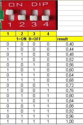

Wojtek, podaj raz jeszcze jak suwaki ustalają wartości G. Niestety po ostatnim ataku wirusa, straciłem plik.

W końcu znalazłem trochę czasu, poskładałem, mam i Ja :) teraz tylko montaż.

A tą modyfikację na czerwono zrobiłeś?
