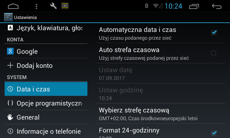

autor: barus
U mnie zegar wskazuje dokładny czas i nie ma znaczenia jak długo samochód stoi. Dlatego trudno mi przyjąć do widomości, że producent waszego radia zaoszczędził na takim drobiazgu :zastanawiasie:
O ile mnie pamięć nie myli to Regules w swoim radiu też z początku miał problem z nie trzymaniem daty i czasu a później okazało się, że wszystko jest Ok.
Ja mam takie ustawienia:
Wypróbuj różne ustawienia.
