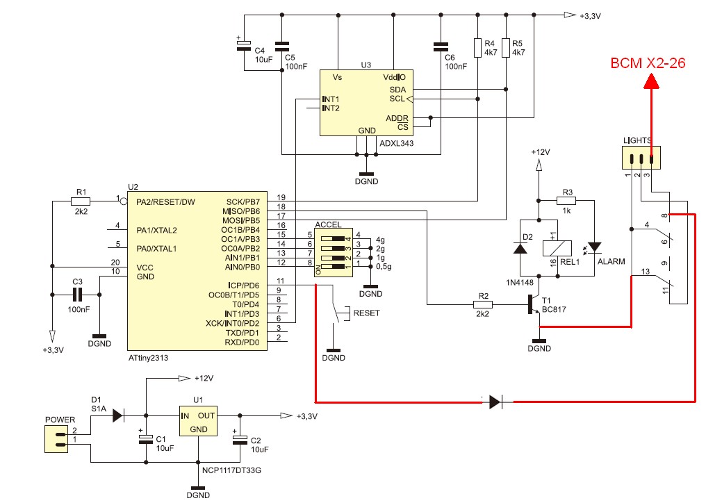

Dokonałem modernizacji układu. Zdarzało mi się, że musiałem ostro hamować i równocześnie miałem włączony kierunkowskaz. W takiej sytuacji można było nie zauważyć klikających świateł awaryjnych i tak sobie dłużej pojechać. Trzeba było wrócić do zarzuconej wcześniej koncepcji która miała wady.... których nie pamiętam :D . Obecna wersja dodatkowo
- potrafi odczytać ręczne wyłączenie przez użytkownika załączonych wcześniej przez automat świateł awaryjnych
- światła wyłączą się automatycznie po 25s
- światła wyłączą się automatycznie po ruszeniu do przodu z przyspieszeniem > 0,1g (czyli takie normalne delikatne ruszenie)
Z wprowadzonych zmian: drobna modyfikacja schematu kitu AVT (doszła dioda) i nowa wersja programu do uC.

Tak mnie zastanawia, czy ten AZSA zadziała podczas wypadku ? Jak widzę to możliwość ustawienia jest 0,5g, 1g, 2g i 4g, a czujnik przeciążenia jest na płytce, czy jest to realizowane przez auto gdzieś ?
Re: Awaryjne załaczanie swiateł awaryjnych.
: 9 lis 2015, o 16:19
Zgodnie z tym co pisałem tu viewtopic.php?f=29&t=1329&start=75#p23980
oryginalny układ z firmy AVT ma poważny błąd koncepcji. Wynikał trochę ze słabej znajomości praw fizyki autora i zapewne słabych testów. Za duże miał zakresy pomiarowe siły - bardziej dla rakiety kosmicznej niż dla samochodu. Dlatego po korespondencji z autorem tego kitu AVT udało mi się przekonać by przekazał mi źródła programu, które poprawiłem i zmodyfikowałem wg swojego pomysłu. Obecnie jest możliwe ustawienie jumperkami siły hamowania od 0,4g do 1g z rozdzielczością 40mg(0,04g). Ostre awaryjne hamowanie w samochodzie osobowym odpowiada sile ok 0,6..0,7g. Z naszych doświadczeń z etacem wyszło, że wartość 0,68g lub 0,64g są najodpowiedniejsze (dokładnie w tej chwili nie pamiętam). Podczas wypadku tym bardziej zadziała, ale się wyłączy po 25s. Tak teraz zaimplementowałem w sofcie ale to można zmienić.

Niestety układ dla zaawansownych elektroników bo:
układ to kit AVT do samodzielnego montażu ale... wgrany program pracy posiada poważny błąd co czyni go bublem. Producent tego nie poprawił, trzeba przeprogramować mikrokontroler na wersję poprawioną przeze mnie (wsad dostarczę) ale trzeba mieć programatorek i niestety mikrokontroler jest w wersji SMD. Drugi problem to sensor przyspieszenia jest w obudowie BGA czyli do jego przylutowania trzeba mieć piecyk lub sprzęt z gorącym powietrzem i odpowiednie kwalifikacje manualne. Reszta jest prosta jak pryszcz.

Układ zamówiony :) jak możesz podesłać wsad to będę wdzięczny. W twoim układzie jest tylko 3 kabelki , a u kolegi 5 - czyżby jakieś dodatkowe funkcje ?
: 21 mar 2017, o 20:53
:zastanawiasie: nie wiem skąd 5, wydaje się że wystarczające 3
1. +12V po stacyjce
2. masa
3. BCM X2-26
wyślij adres maila na priv
