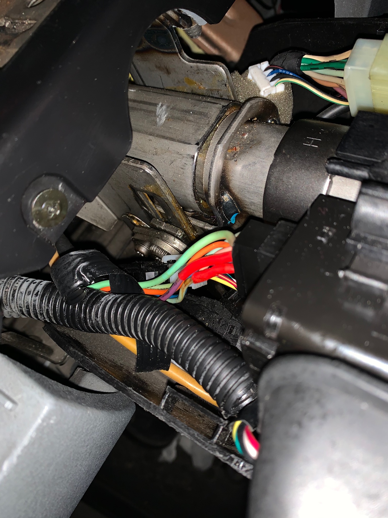

Cześć,
od pewnego czasu co jakiś czas czułem taki przypalony plastik - myślałem, ze grzeją mi się po prostu plastiki pod maska od ciepła silnika.
Dzisiaj dotknąłem osłony kolumny kierowniczej - była ciepła i czuć było z niej spalenizne.
Przy tej większej kostce jest taki gruby zielony kabel - od czego on jest? Lekko jest przykopcony. Gdzie szukać co robić?
Edit: dotknąłem teraz przewodów i wydaje się jednak ze ten czarny się grzeje tak, ze oparzylem się w palec. W kostce widać trochę patyny, zacząć od przeczyszczenia kostki? Da się rozebrać ja w ogóle?

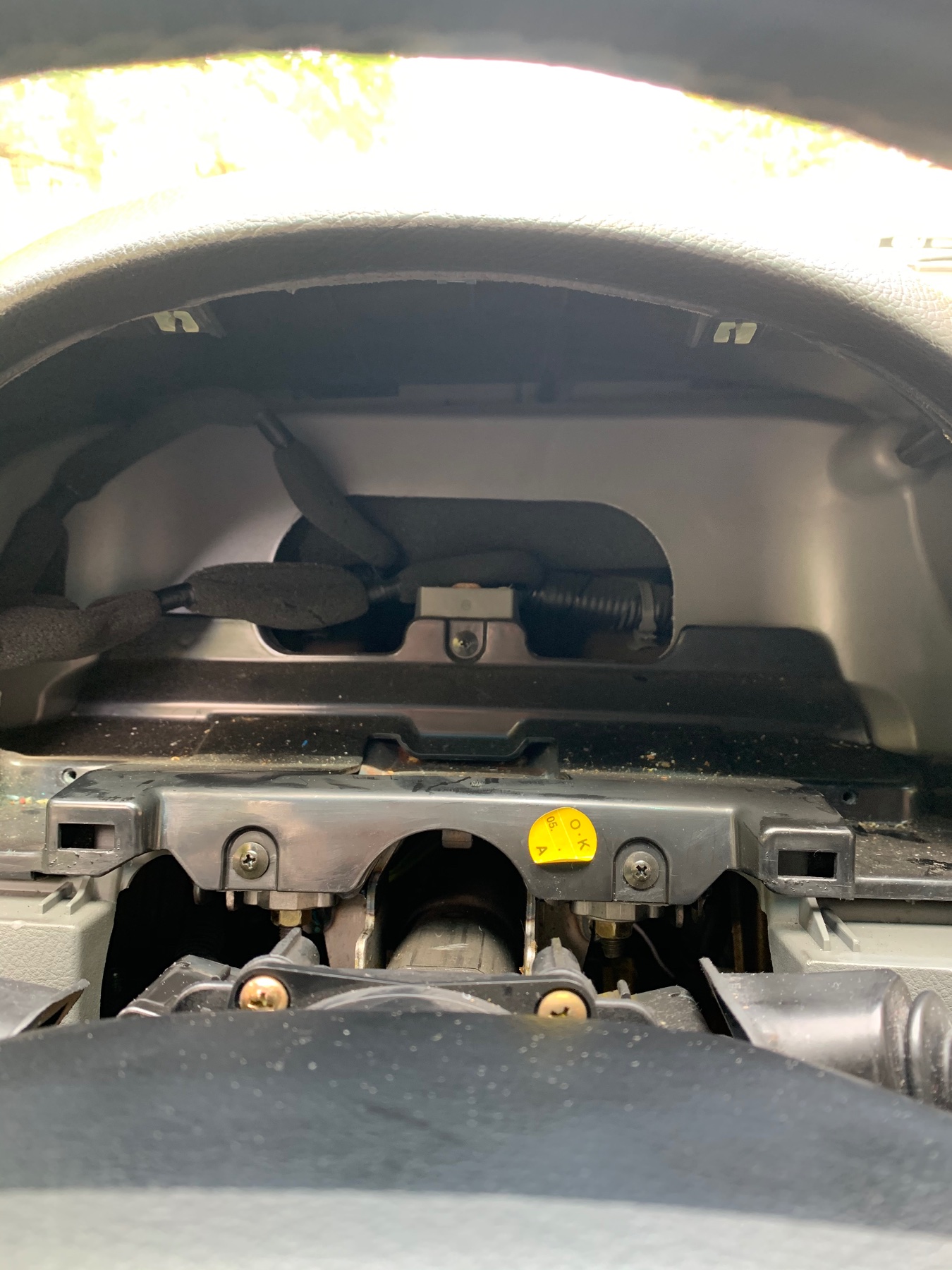

Właśnie gdzieś coś słyszałem o tej kostce. Gdzie jej dokładnie szukac? Licznik zdjęty.
Widzę tą kostkę po prawej, a tej po lewej totalnie nie umiem zlokalizować.

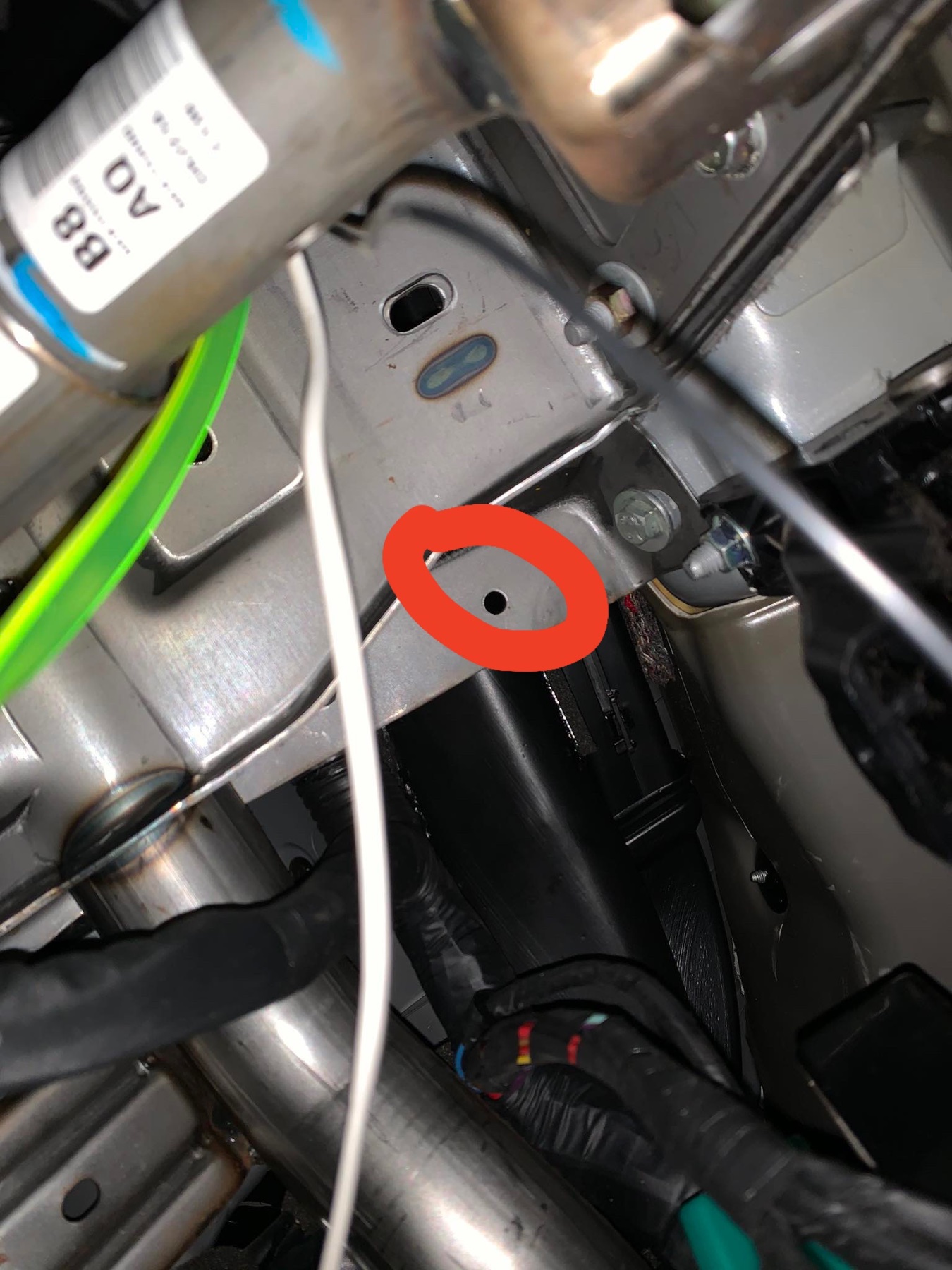

Dotarłem do tego tematu, ale pojawia się problem. Kostki u mnie nie ma, nawet od spodu sprawdziłem to otwór na mocowanie kostki jest, a samej jej nie mam. Próbowałem paluchy wcisnąć i tu, tam i nie umiem jej kompletnie zlokalizować. Z tej głównej wiązki gdzieś tam bokiem przewody powinny wychodzić?
Nie mam pojęcia od czego się zabrać co rozebrać, żeby jej poszukać.

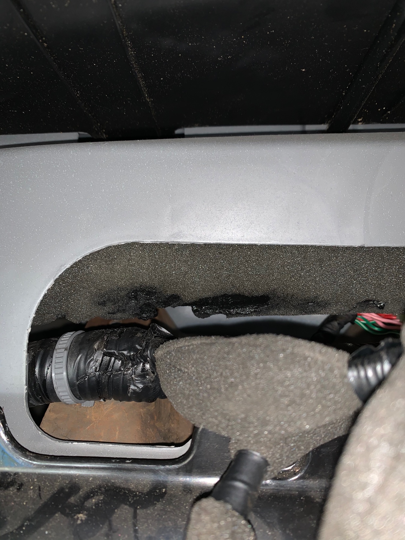

Ciekawi mnie tez fakt jakby przytopionej, klejącej się tej gąbki w okolicy głównej wiązki.

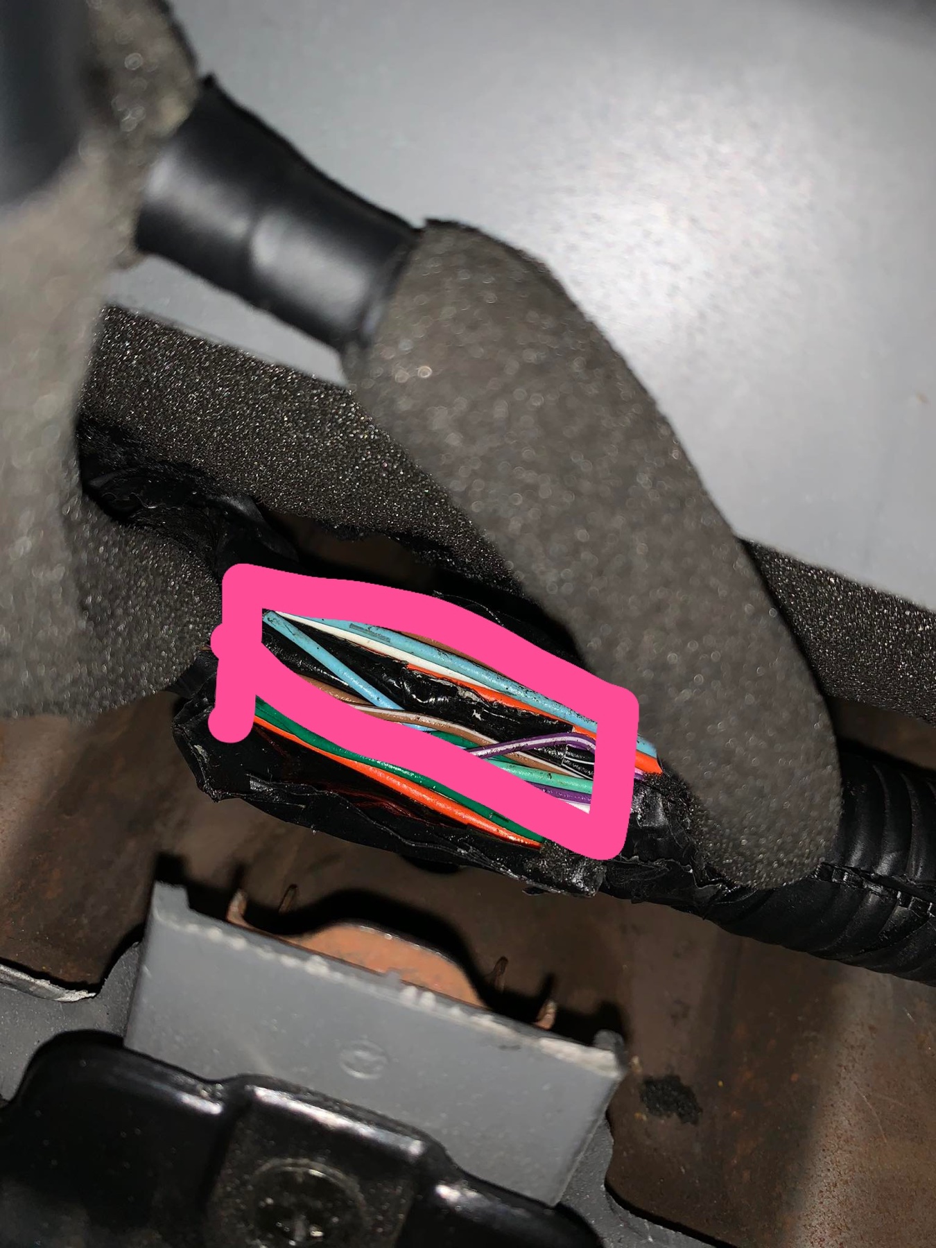

Może jej tam nie ma ,bo np.już tam ktoś był i zlutowal(skręcił) i poizolowal te przewody i tam się to smaży w środku.Sprobuj delikatnie zobaczyć co się pod ta izolacja dzieje.

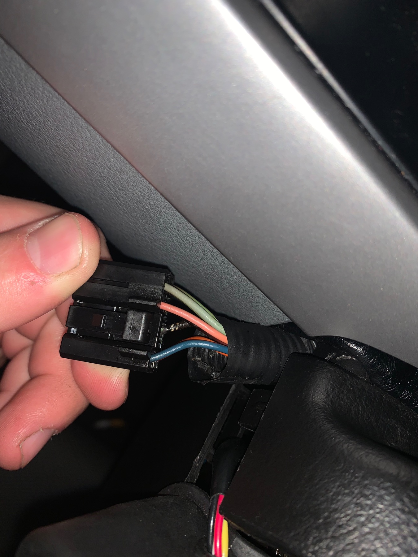

Nie wiem czy to było powodem, ale wybiłem piny z kostki przy przełączniku, trochę użyłem izolacji i może robi się takie ciepłe (?), ale nie gorące, tak ze parzy w palec

Ja bym się dokładnie przyjrzał tej głównej osmolonej wiązce.Obstawiam ,że tam w okolicy masz jakieś zwarcie między przewodami lub przytopioną izolacje.Tym bardziej, że grzanie styków elektrycznych występuje głównie z 2 powodów:
1.Utlenione,zaśniedziałe lub luźne styki lub
2.Przeciążenie spowodowane np.zwarciem w dalszej części instalacji.
