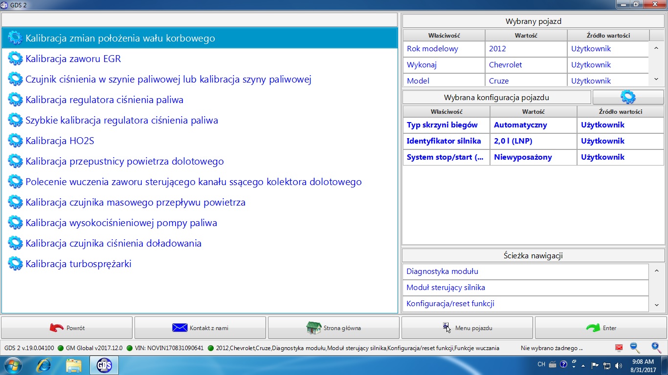

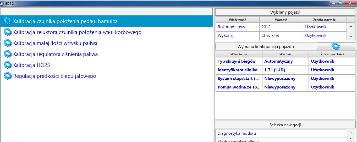

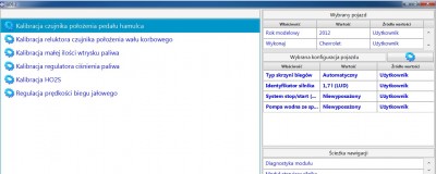

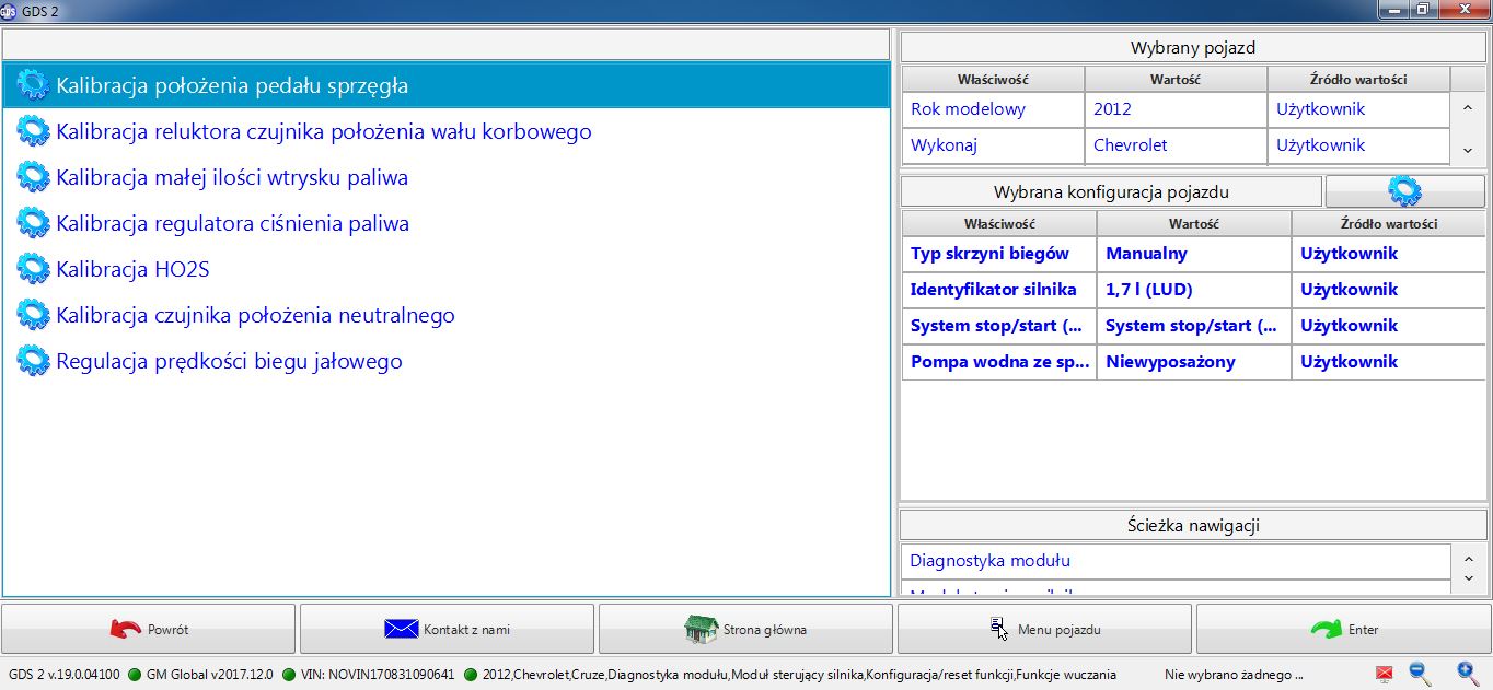

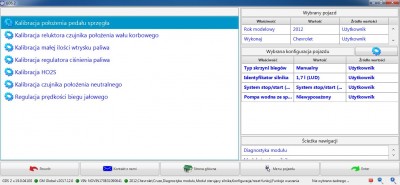

Nie wiem co ty chcesz programować ale chyba daremny trud bo nawet w gds2 nic takiego nie ma dla twojego silnika.
A np. w Cruze 2,0 LNP jest kalibracja turbosprężarki i czujnika doładowania.

No to dziwne. To z kąd ten błąd nie przyuczony zawór turbo, jak to przyuczyc. Każdą inna gruszkę(nową) jak zamontuje to trza będzie kalibrowac. Chyba zostanie tylko serwis Aso. Na screenie widzę że system start stop nie wyposażony a u mnie jest, skrzynia automat a u mnie manual 6 biegowa. Może VIN (na priv) podać jak ktoś ma dostęp do porządnych programów aby sprawdzić.
