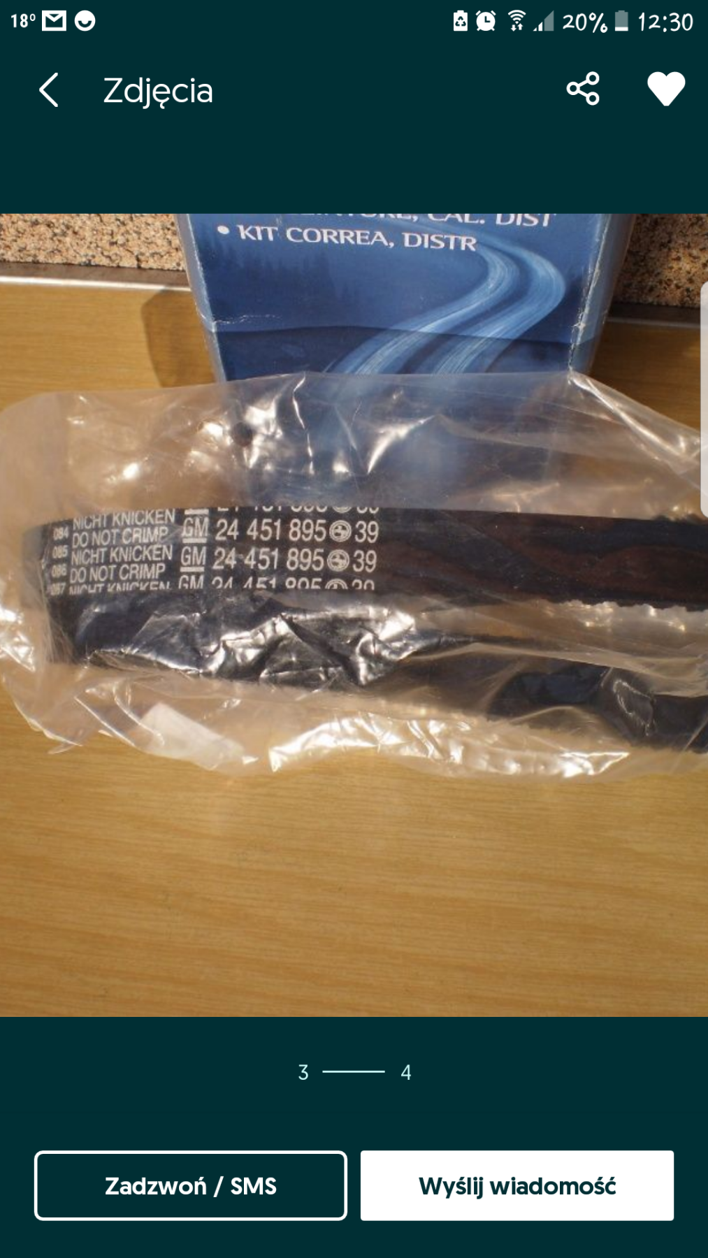

Witam.
Potrzebuje pasek rozrządu o numerze 96413861 zamiennik gm to 24451895.
Ale na pasku mam takie oznaczenie 24451895 39.
Nie wiem co oznacza końcówka 39.
Może ktoś wie.

jak nikt nie wie co oznacza końcówka znaczy, że mało ważne :roll: oryginalny pasek GM produkował prawdopodobnie Continental, a tu masz inne numery pasków do F18D3
Width: 20 mm
Number of Teeth: 162
Reference OE/OEM Number:
Aelco: AB11115S, AE: TB638, BEHR HELLA SERVICE: 9XR376817-691, BOSCH: 1987949433, CHEVROLET: 24451895, 96413861, CONTITECH: CT975, STD1296-8M-20, FLENNOR: 4388V, Gates: 162STP200H, 162STP8M200H, 17479, 17480, 19445, 70162, Gates: 94787, ADG07533, G1495H, TBQ119, HELLA: 9XR376817-691, HEPU: 29-0065, HUTCHINSON: 162AHP20, INA: 536000110, KAVO PARTS: DTB-1010, LUCAS ELECTRICAL: KCB413, MAGNETI MARELLI: 340018181149, MOPROD: MTB494, OPEL: 24451895, OPEL: 5636373, 5636564, 90531858, 9129060, OPTIBELT: HR40818X20MM, ZRK1026, QUINTON HAZELL: QTB588, ROULUNDS RUBBER: 162ST200, RR1149, RUVILLE: 555309, SAAB: 24451895, SKF: SKF09546, VKMT05152, SWAG: 40020016, TRISCAN: 86455499XS, UNIPART: GTB1499XS, VAUXHALL: 24451895, VAUXHALL: 5636373, 5636564, 90531858, 9129060, 5499XS
