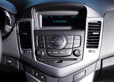

Czy da się do oryginalnego radia podłączyć jakiś niewielki subwoofer?

rzeczywiście nie ma bezpośrednio wątku o tym, ale jest poruszane w wielu o radiach. W skrócie: radio nie ma wyjścia na wzmacniacz, trzeba się posiłkować tzw przejściówka HI-INPUT
lub kupić wzmacniacz z taką funkcją.
Potem podpinasz głośniki, albo sam subwoofer.

Dzięki. Myślałem nad czymś małym żeby czysty bas był.
Czyli HI-INPUT trzeba podłączyć za któreś głośniki czy równolegle może być?

może być równolegle
