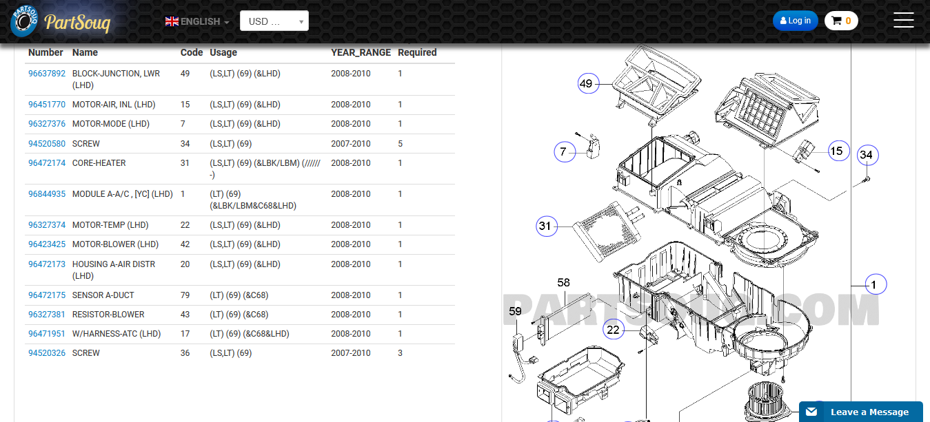

na rysunku nr. 22

w śiłowniku jest silniczek made in china(przerwa na uzwojeniu) jednorazowka kilka zebatek plastikowych i płytka jak znajde czas to wrzucę fotki-prawdopodobnie przyblokowało plastikowe zębatki i spaliło silniczek
