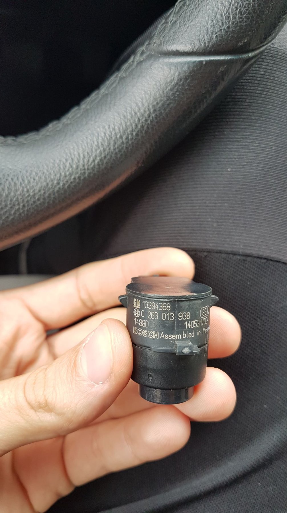

Czy wie ktoś może jaki jest numer OEM czujników parkowania do Cruze? 13394368 czy może 13332755?
robertz
Patron
Patron
Posty: 1857
Re: Czujnik parkowania
Post autor: robertz »
Sprawdź pod linkiem:
https://partsouq.com/en/catalog/genuine ... =Chevrolet
Bez wiedzy, który rocznik i czy hb czy sedan, trudno powiedzieć.
Sprawdziłem hb z 2012 r. i numer czujnika, to 13332755
Dedalus4
Posty: 654
Imię: Szczepan
Samochód: FORD S-Max
Silnik: 2.0 Ecoblue
Inny samochód: Cruze 1.8 LPG
Lokalizacja: Rzeszów
Post autor: Dedalus4 »
I dokładnie o ten chodziło:) dzięki

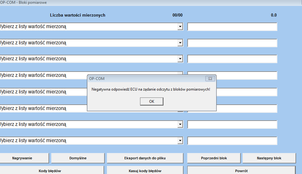

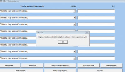

no to już doszedłem że to jest lewy czujnik. Zastanawia mnie dlaczego jak jestem w module czujników i klikam na bloki pomiarowe to takie coś mi się wyświetla czyżbym miał uszkodzonego cana? bo w każdym module mam tak samo jak biorę bloki pomiarowe
dlatego że to nie jest program dla Cruze, tylko łaczy się tylko poprzez podobieństwa. To samo jest na parametrach silnika i innych modułach
