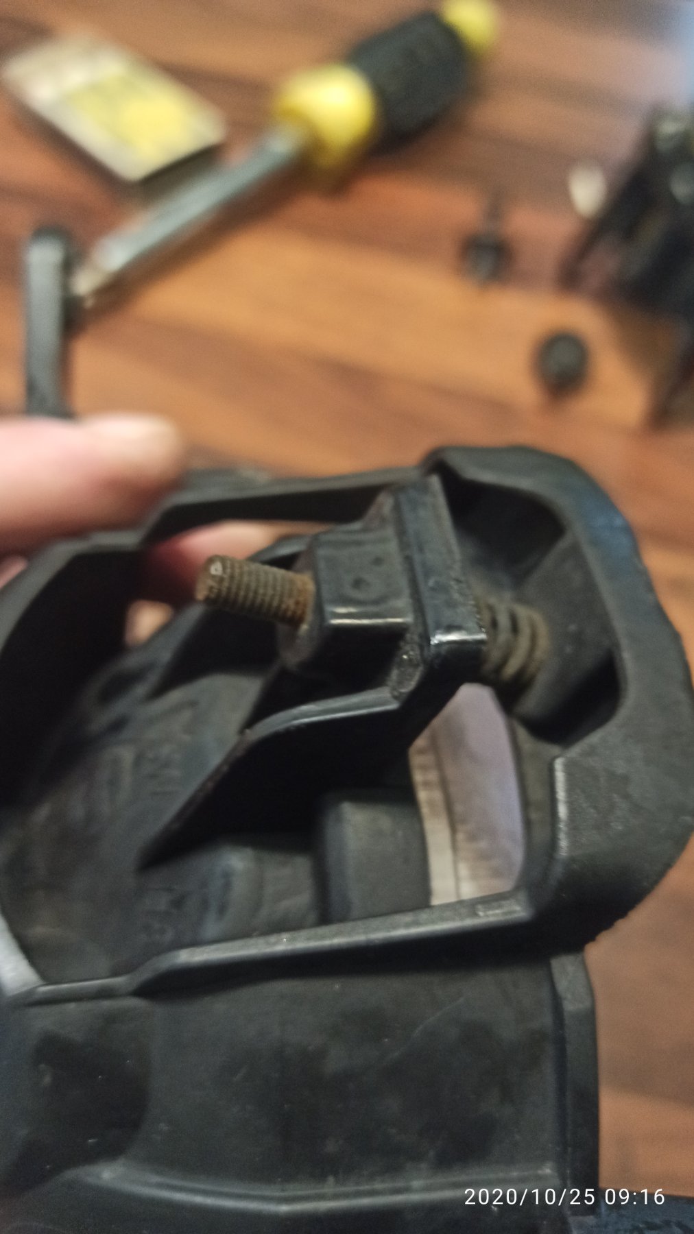

Podepnę się pod temat . Czy znacie jakieś ,,domowe,, sposoby na ustawienie ( wysokości) świateł przeciwmgłowych?

Tak tak też znalazłem ten artykuł , ale tutaj z tymi pionami mam problem , a ustawie mniej więcej i powinno być ok . Jedna z prowadnic do regulacji świateł ma obrobiony gwint ( więc nakręconą nakrętkę trzeba od środka przytrzymać kombinerkami ) - przy zdjętym zderzaku dlatego ustawienie u diagnosty nie wchodzi w grę , no chyba że ktoś wie jak można taką nakrętkę zablokować by nie kręciła się razem ze śrubą .
Re: Światła przeciwmgielne przednie.
Jedyne co mi przychodzi na myśl to zamocowanie nakrętki na epoksyd.

Post autor: Przemek »
Nie będzie miała się czego trzymać nakręcam ja na koniec tej śruby , a nie ma zbytnio możliwości przyspawania jej do plastikowej obudowy halogenu
No to wykręć śrubę, rozwierć lekko otwór i wstaw tulejkę gwintowaną.
Oczywiście przed ponownym wkręceniem porządnie oczyść gwint śruby i zabezpiecz całość smarem.
Przemek
Posty: 3506
Imię: Przemysław
Samochód: cruze 1.8
Silnik: 1.8 , 141 KM
Ooo widzisz i to jest odpowiedz na moja zagwostkę . Super dzięki za pomoc :)
Kupiłem tulejkę i będzie super tylko widzę że do nich jest specjalne wiertło potrzebne taka jakby gwintownica hmm musze cos pokombinować bo od wiertła to też pewnie będzie się obracać podobnie jak nakrętka ,
Mogłeś kupić taką wciskaną a nie wkręcaną.
Albo samogwintujace
Niestety w tak małym rozmiarze (5 ) mieli tylko takie. Zresztą obawiam się ze przy większej mogła by pęknąć obudowa ( tam nie ma za wiele miejsca ) a naprężenia są dosyć spore .
To co ty kupiłeś nazywa się HaliCoil i służy do naprawy gwintów.
Do montażu potrzebne jest odpowiednie wiertło i gwintownik.
Jeśli nie jesteś pewien co do wytrzymałości materiały to może spróbuj wcisnąć od zewnętrznej strony nitonakrętkę, oczywiście bez jej późniejszego zaciskania, prążkowania wokół podstawy powinny na tyle utrzymać ją w miejscu żeby się nie obracała a kołnierz przytrzyma żeby sprężyna na śrubie jej nie wyciągnęła.
Hmm spróbuje kupić .
