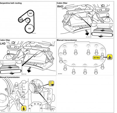

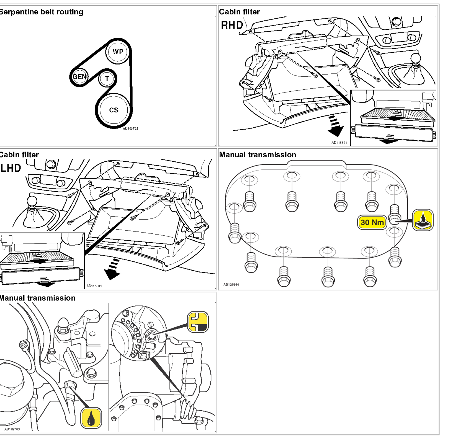

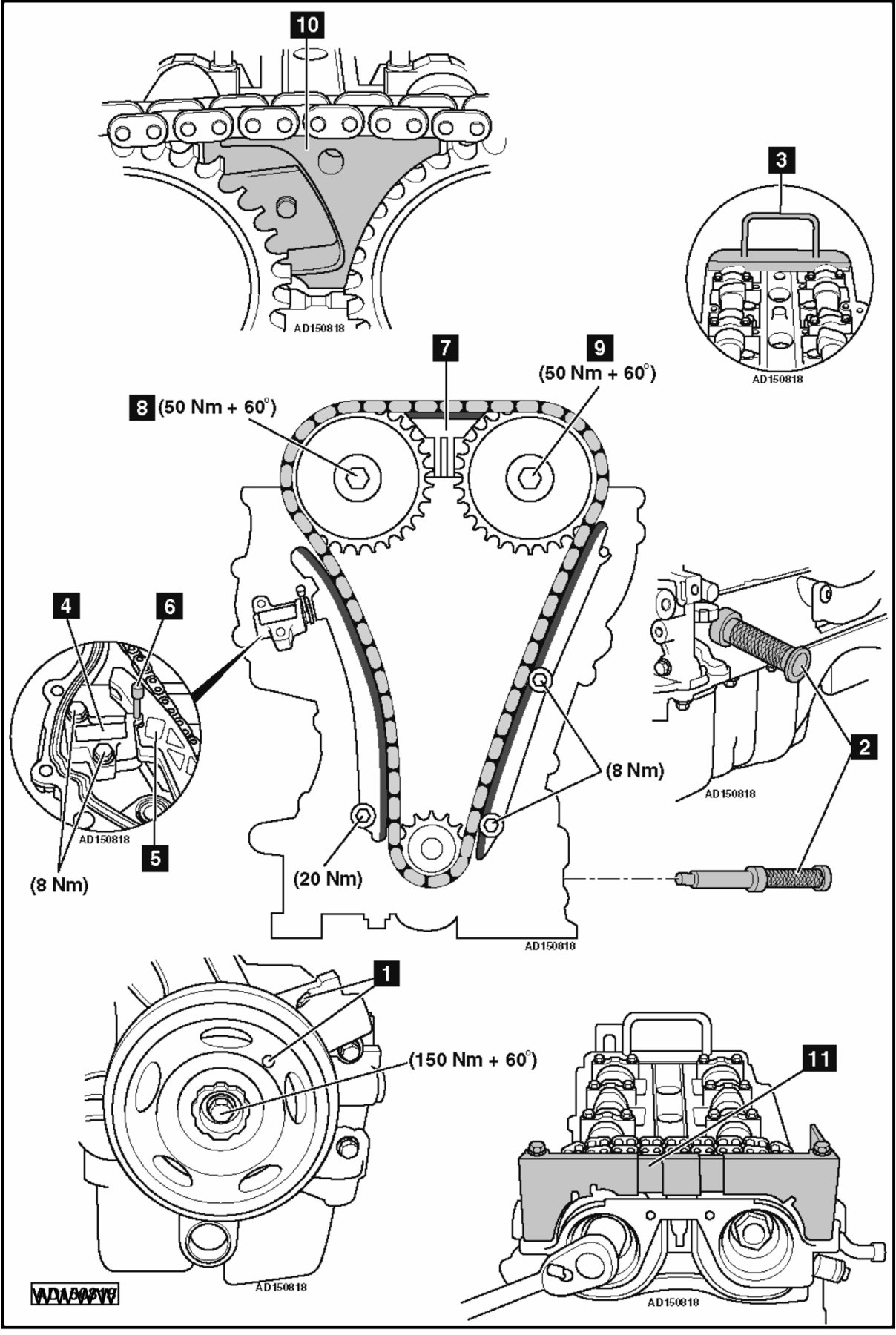

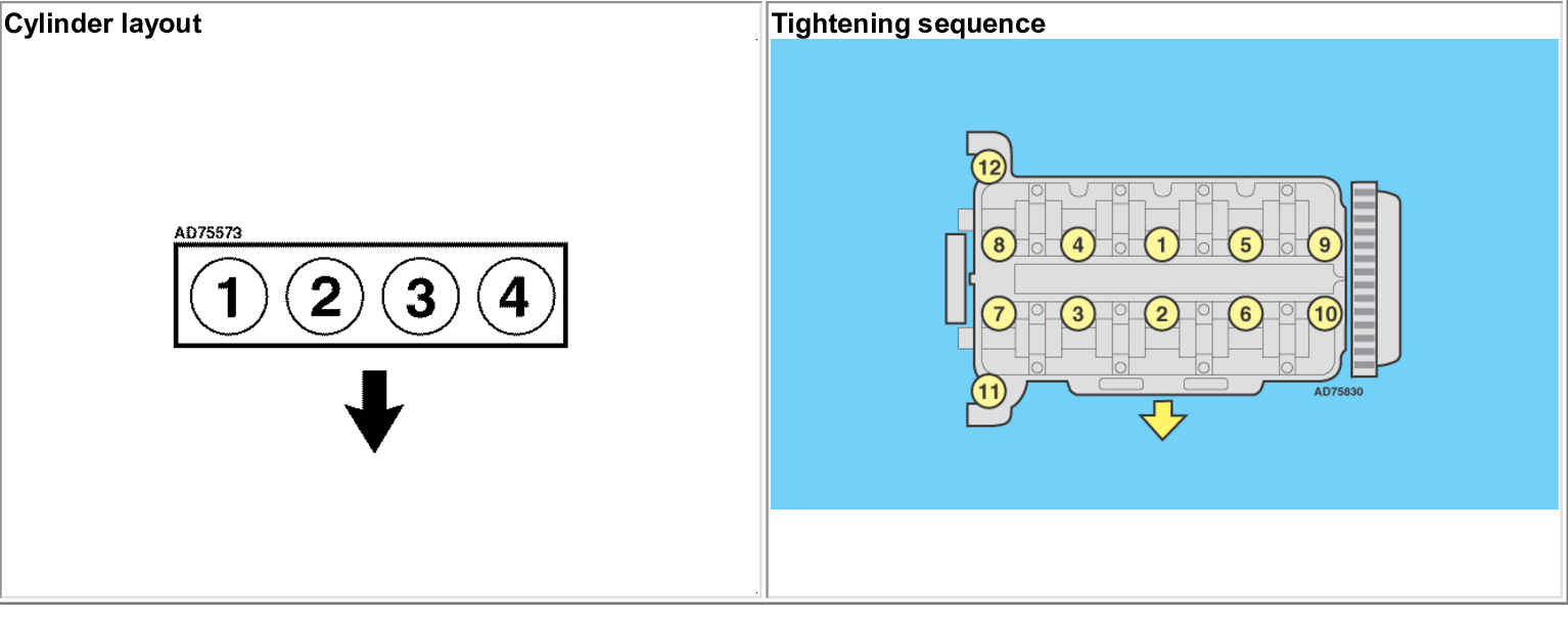

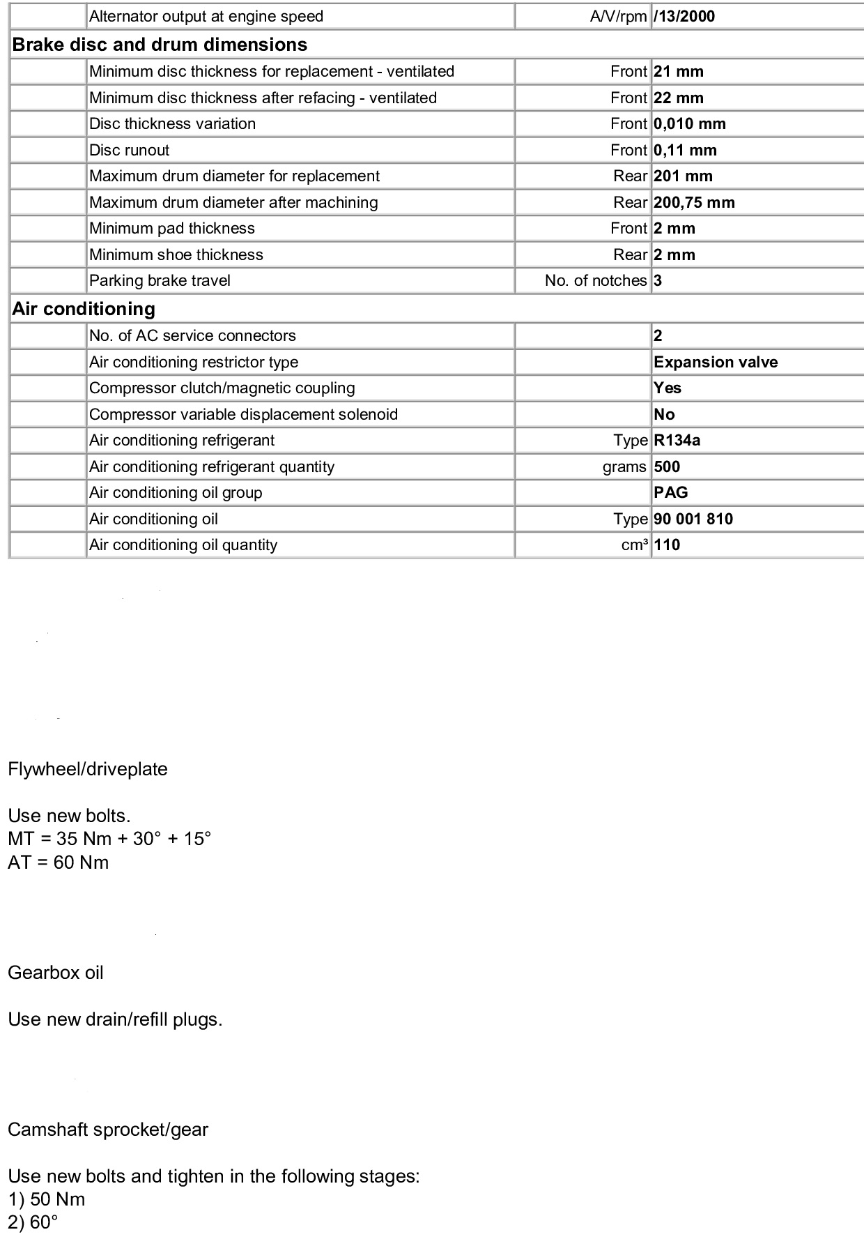

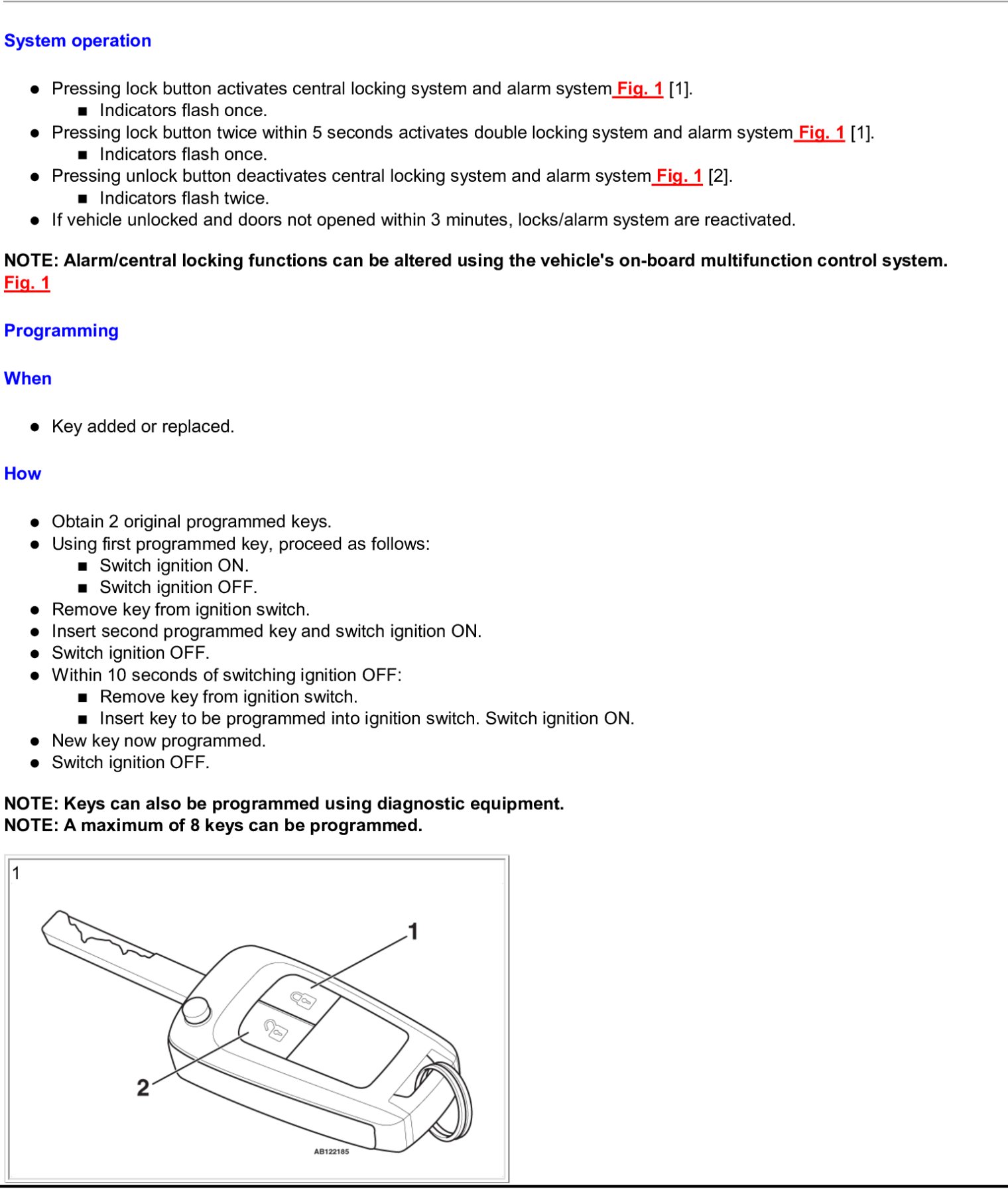

Dane seriwisowe AVEO 1.2 / 86 KM
Post autor: rajtkezjusz »
Znalazłem w czeluściach kompa parę danych ,mam też do innych modeli i pojemnosci (nie wiedziałem ,że w innych modelach Chevi układ wtryskowy potrafi być z Hitachi )
